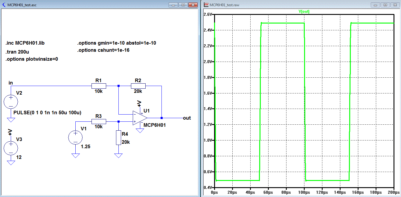

Ich würde gerne den MCP6H1 von Microchip in LT-Spice verwenden.
Leider führt das dazu das man bei der Simulation die Fehlermeldung:
Analysis: Time step too small; initial timepoint: trouble with node
u1:21 bekommt.
Bei der Schaltung handelt es sich um einen nicht invertierenden Buffer.
Also minimal. :-) Mit jedem beliebigen anderen Op funktioniert die
simulation.
Im Modell von Microchip steht:
Use PSPICE (or Spice 2G6; other simulators may require translation)
Weiss jemand was ich anpassen muss damit es läuft?
Wer es ausprobieren will, die asy-Datei erwartet das das Model in
lib/sub/private liegt.
Olaf
Gast #4258663
Super! Damit funktioniert es.
Sind die Modelle von Microship sehr viel aufwendiger/genauer wie die
anderer Hersteller oder wie kommt es das die Simulation etwa 1000mal
langsamer ist als mit anderen OPs?
