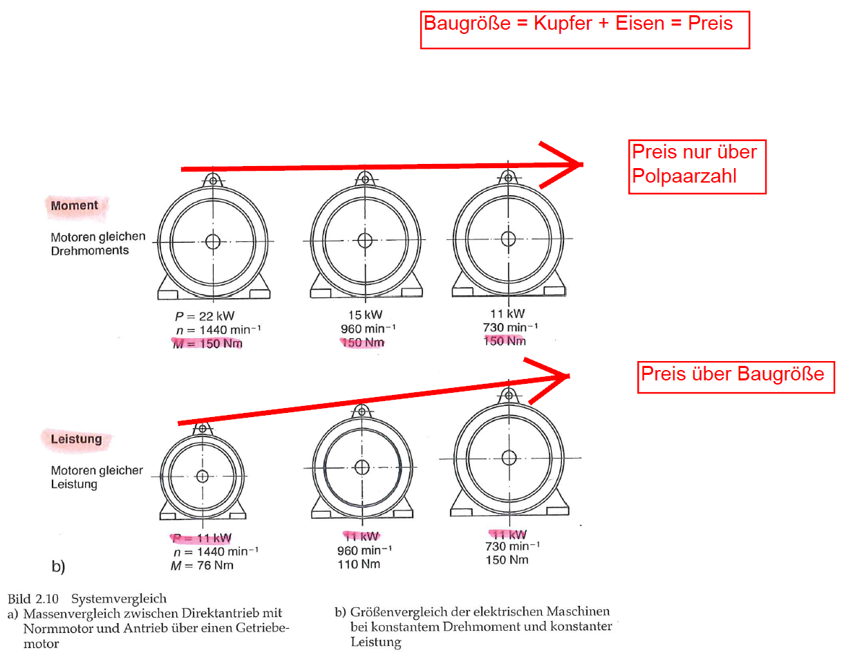

Gast #4259469
die Größe eines Motors ist nicht von der Leistung, sondern vom
Drehmoment abhängig.
Höhere Drehzahl bedeutet also mehr Leistung bei gleicher Größe. Aber
auch mehr Lärm, mehr Verschleiß (auch an den angeschlossenen
Komponenten) und u.U. einen höheren Preis als bei einem größeren Motor
gleicher Leistung, da höhere Anforderungen an Stabilität und Unwucht
gestellt werden.
