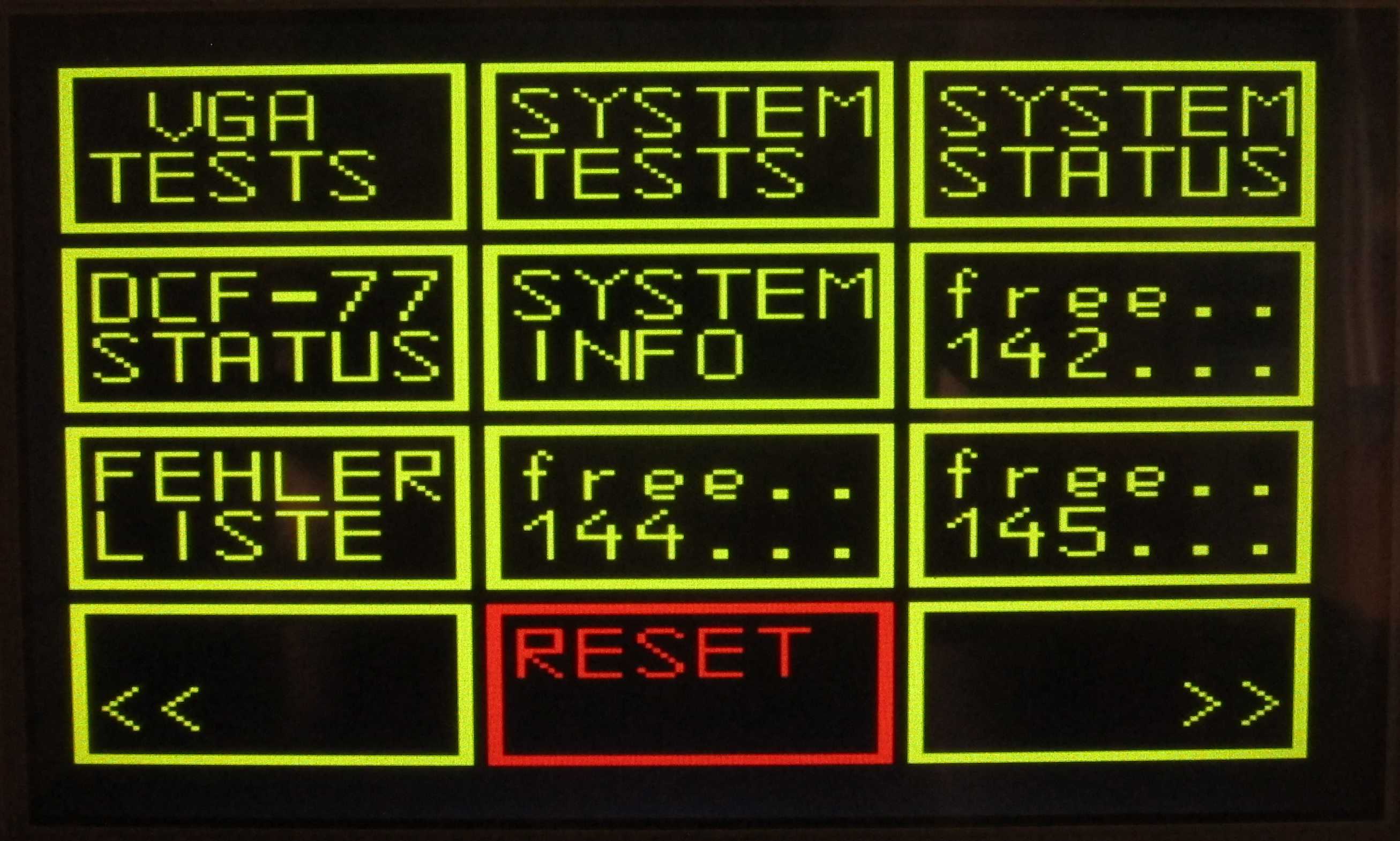

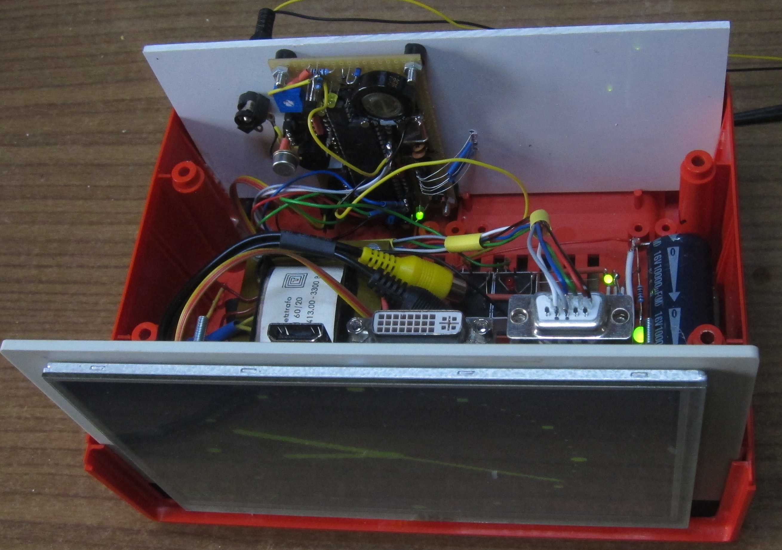

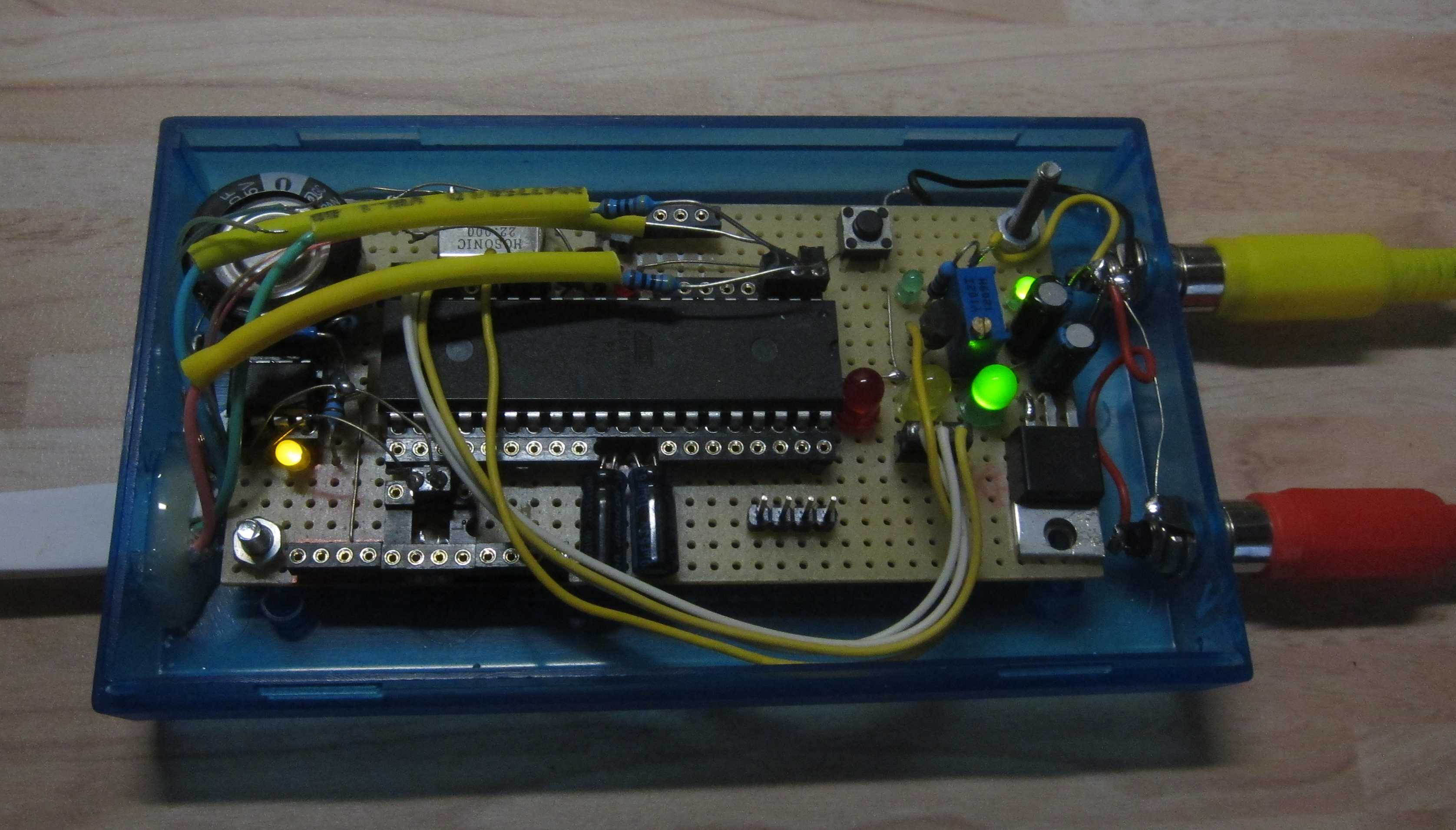

Geschätztes Forum,

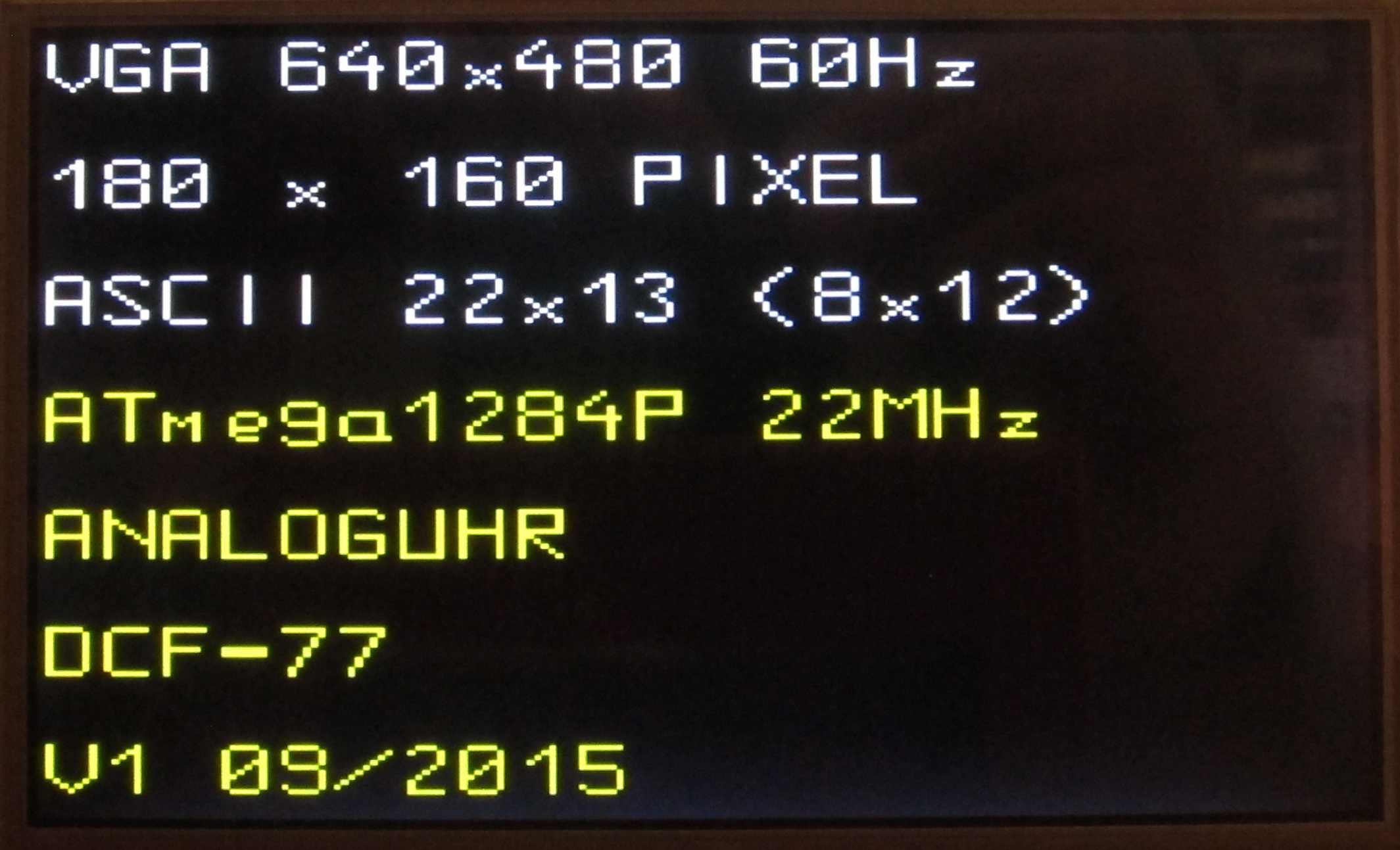

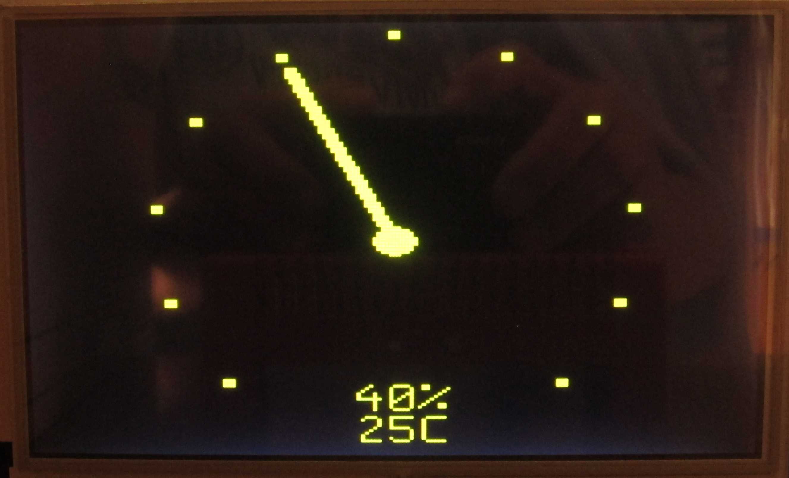

ein kleines Beispiel, wie mit einem leicht übertaktetem ATmega1284P ein
VGA-Signal generiert, ein TOUCH und diverse Sensoren abgefragt werden
können.

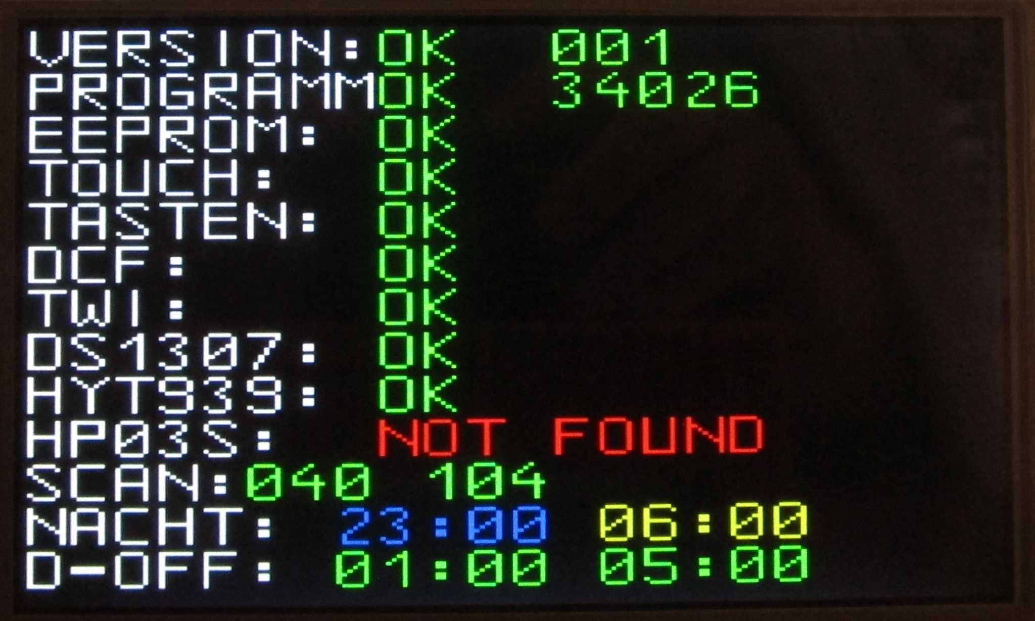

Das Programm ist so gestaltet, dass es auch ohne ext. Sensoren / RTC
zurechtkommt, bei Programmstart wird die Peripherie abgefragt.

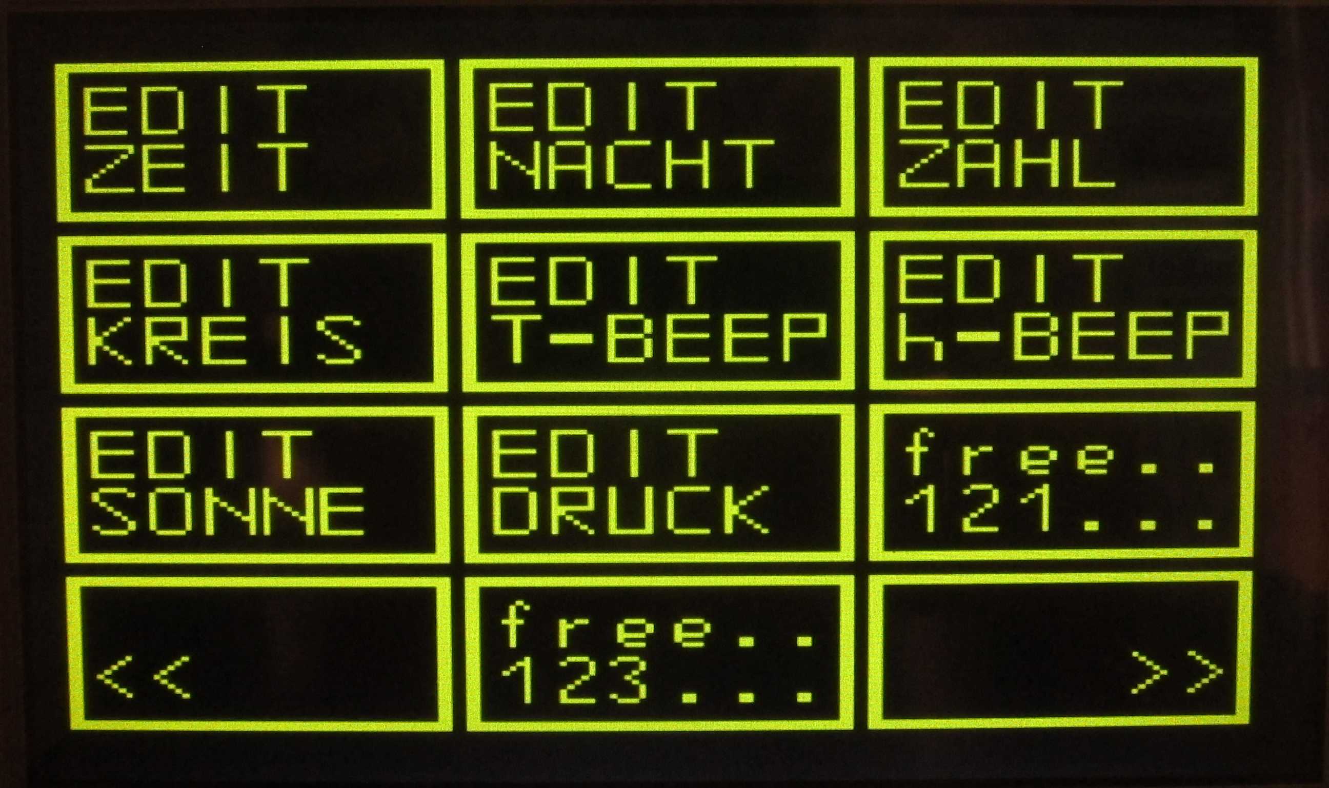

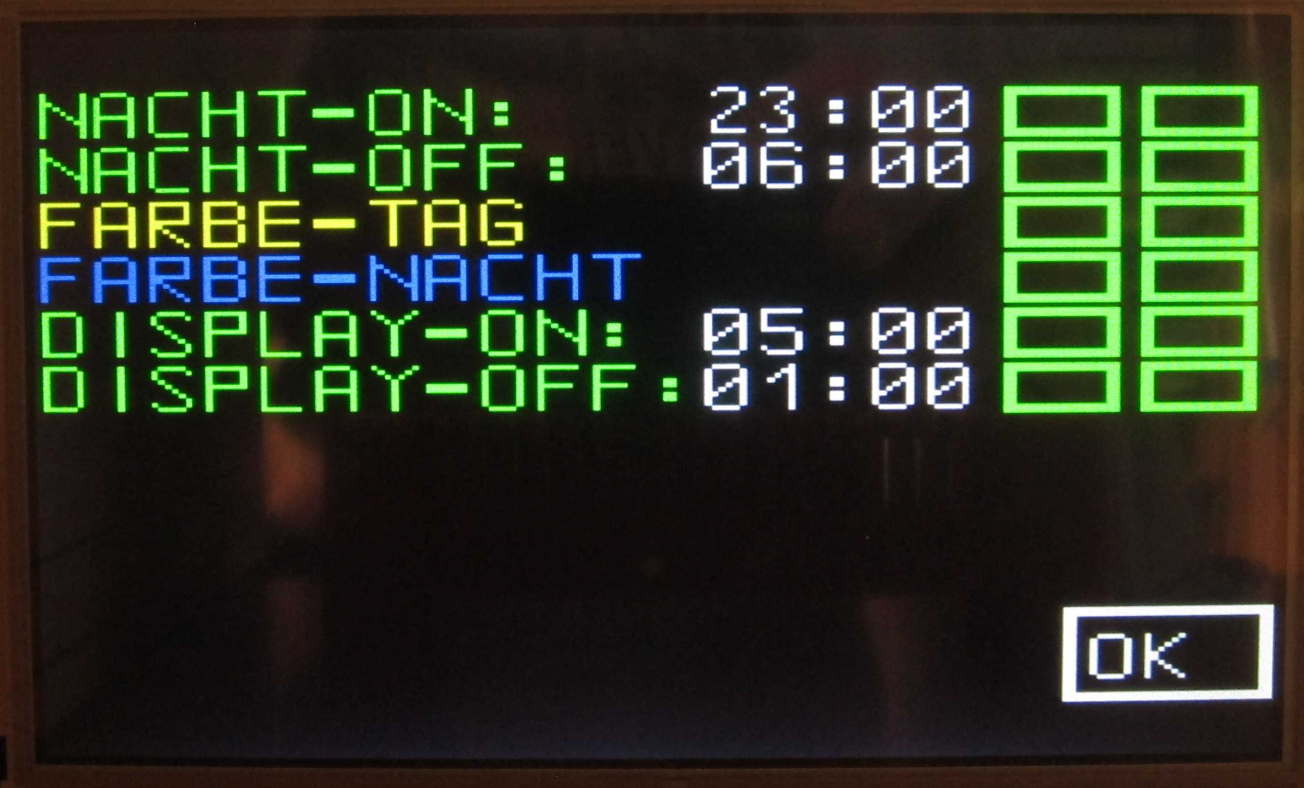

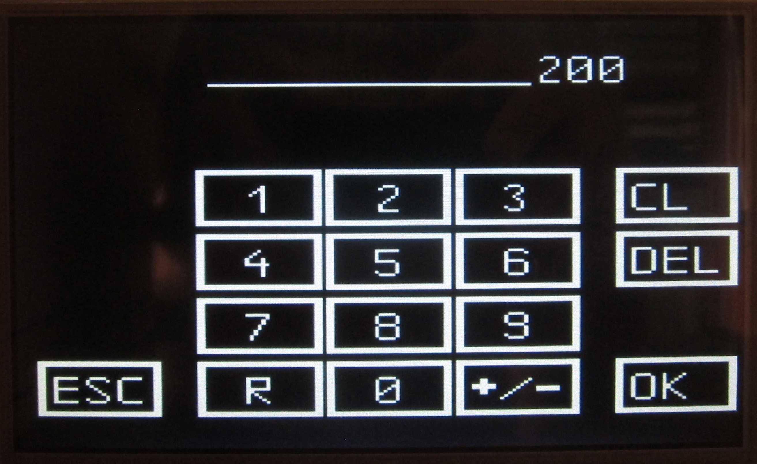

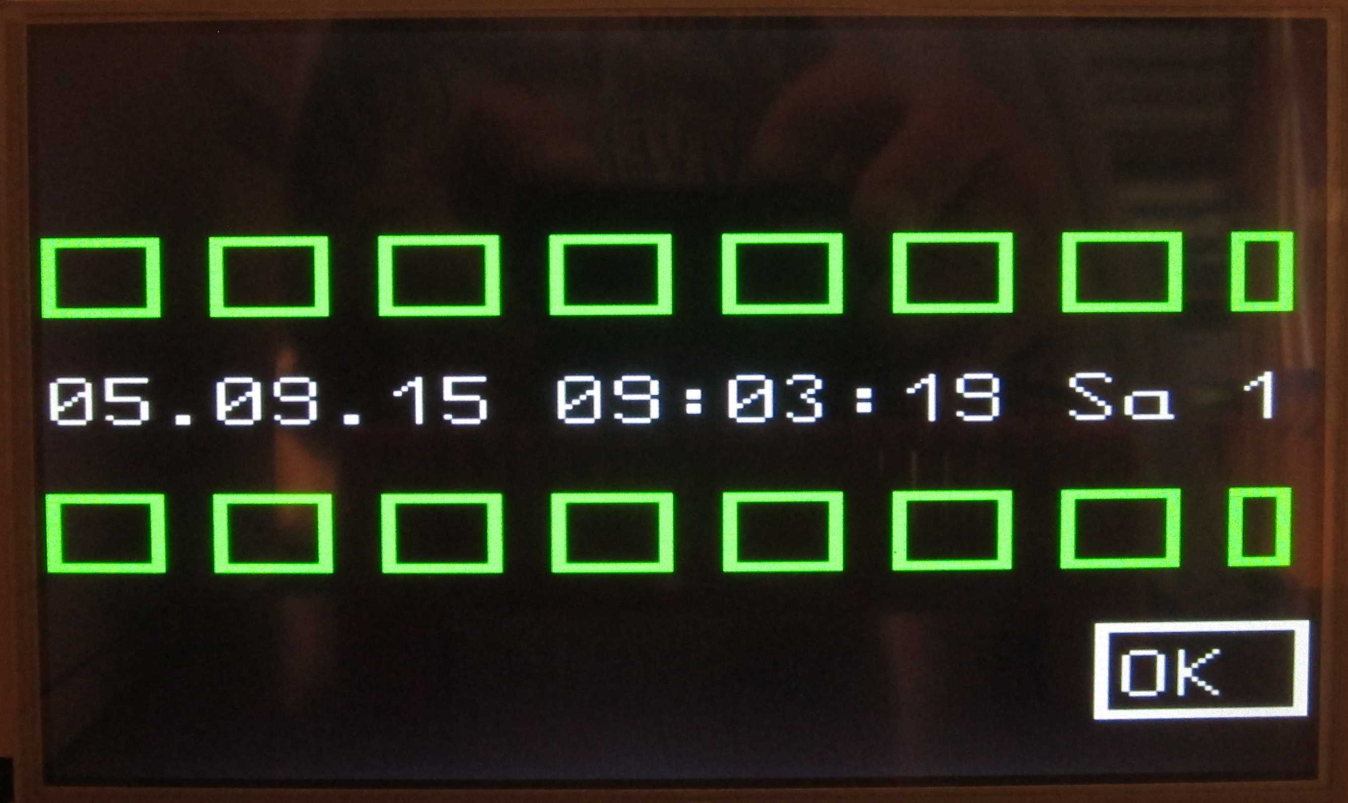

Steht kein TOUCH zur Verfügung, dann können diverse Einstellungen auch
per Tasten vorgenommen werden (z.B. Zeit, Datum, Kreiskorrektur-
Anpassung an Display).

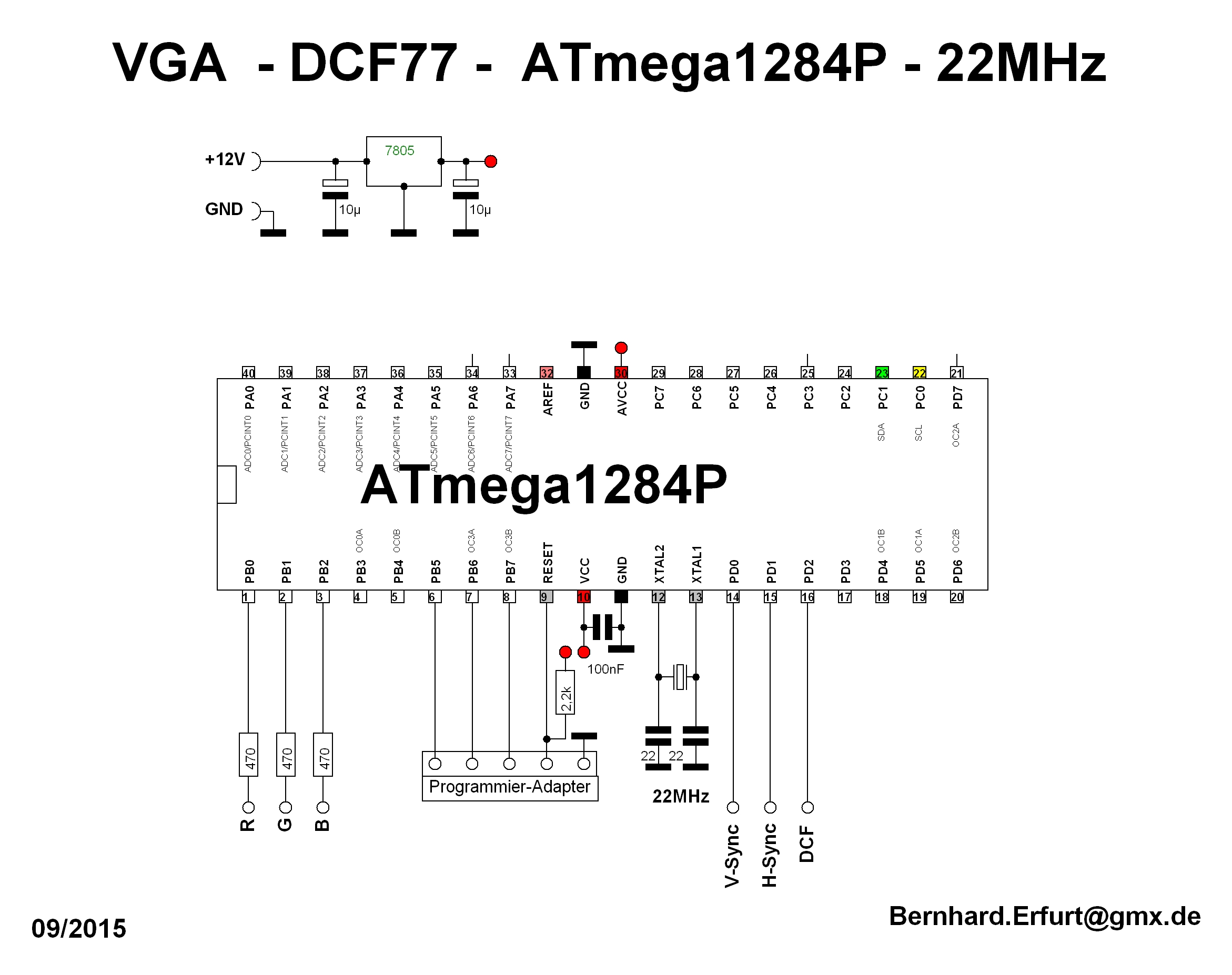

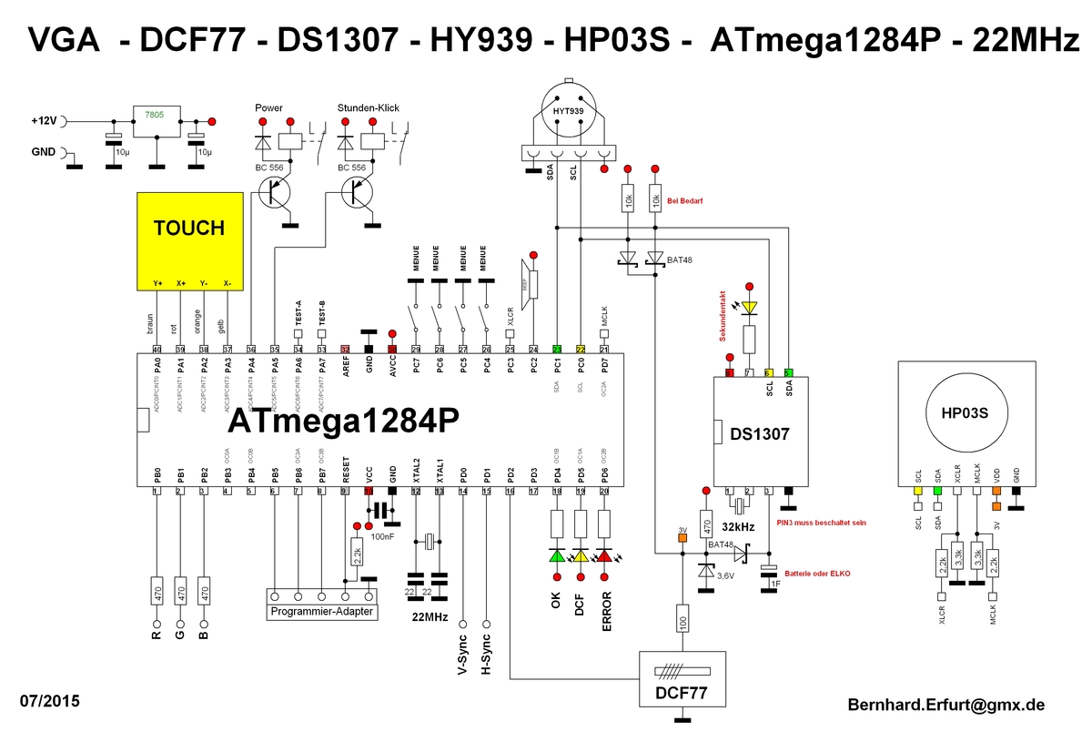

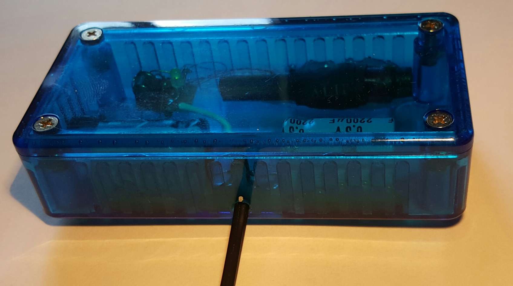

Eine mögliche DCF77 2-Draht Schaltung stelle ich Euch mit zur Verfügung.

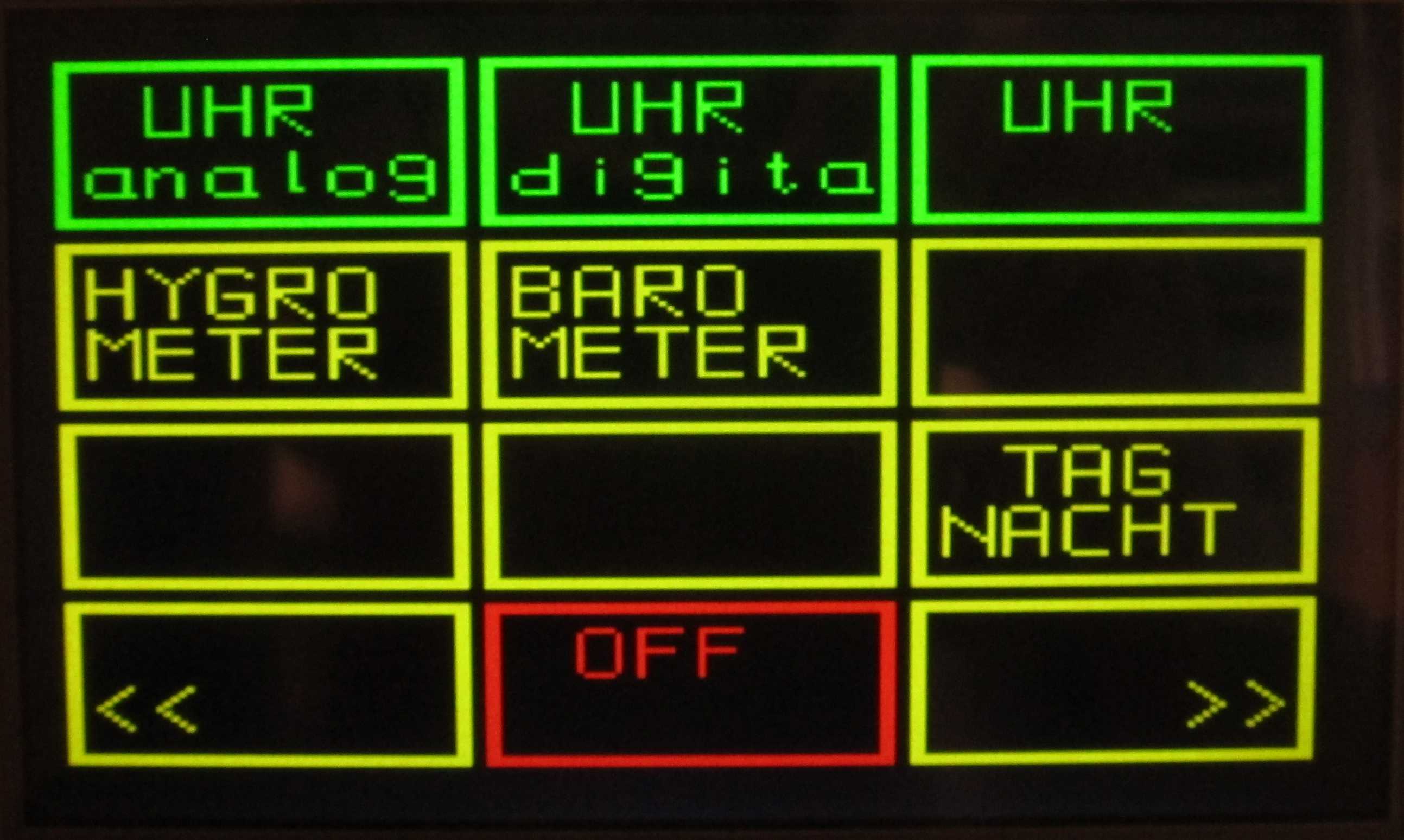

Feature:
- Analoguhr / Sonnenaufgang - Sonnenuntergang
- Digitaluhr
- Barometer P03S
- Hygrometer HYT939
- DCF-77
- RTC DS1307
- Tagmodus  Nachtmodus  Display aus

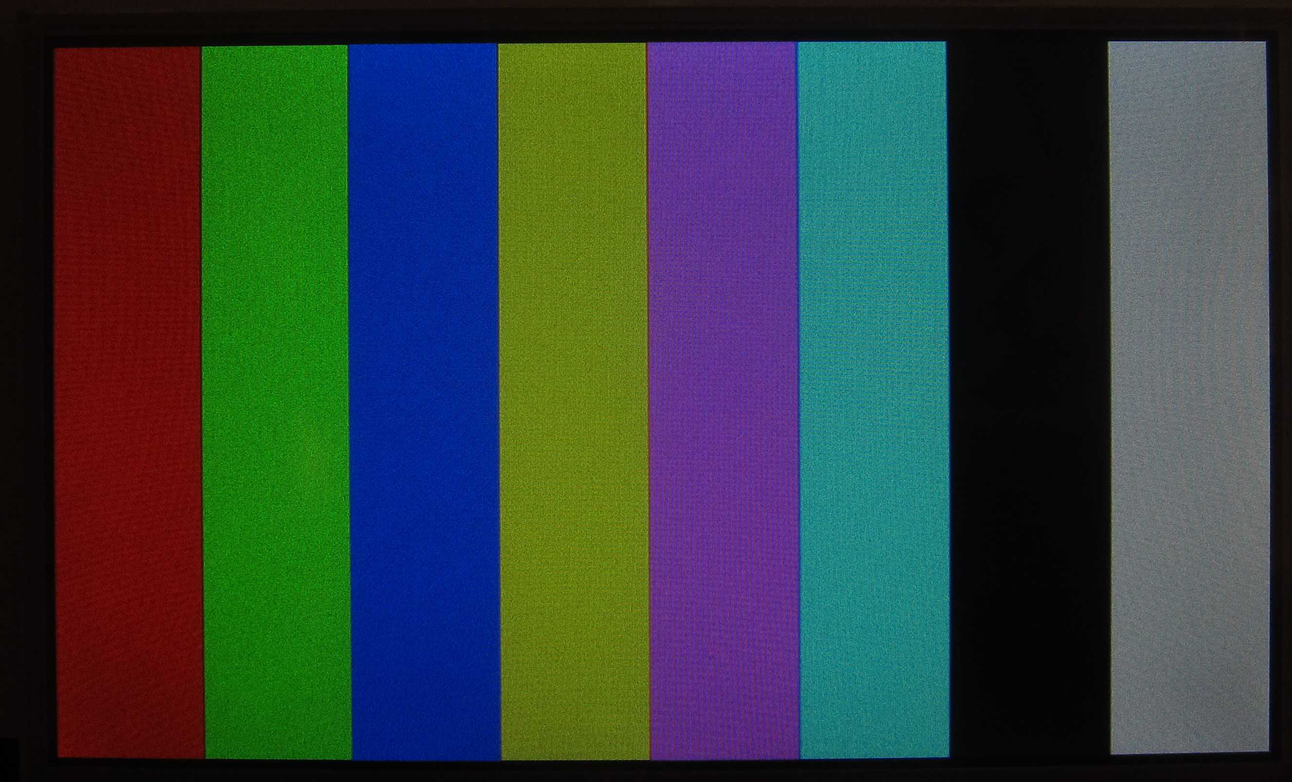

Farben: 8
Pixel:  180x160
ASCII:  22x13 (8x12)
Getestet habe ich dieses Progrogramm mit LS7, LS8 und weiteren
VGA-Monitoren.
