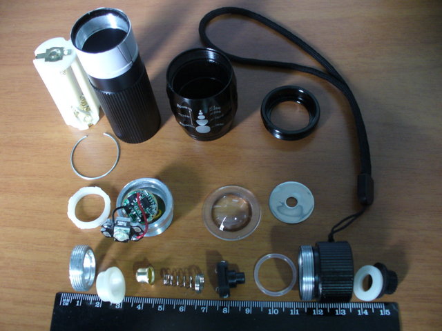

ich habe eine Platine mit 16mm Durchmesser (LED Treiber), die in ein
Gehäuse mit 21mm soll. Die Masse ist am Rand und benötigt Kontakt zum
Aluminiumgehäuse. Ich hatte mal testweise Kupferlitze
reingestopft/verpresst und später auch angelötet (oder nennen wir es
eher "verklebt". Bricht wie Glas. Oxidiertes Aluminium ist ein Krampf).
Nach gewisser Zeit wackelt und flackert es immer wieder. Die Massen
(primär, sekundär) sind getrennt.
Ich spiele mit dem Gedanken: Loch bohren, Litze durchführen/verlöten
(evtl. kleine Schraube?). Aber ich bin mir nicht sicher, ob das der
Weisheit letzter Schluss ist, daher würde ich das gerne mal in die Runde
werfen. Vielleicht gibt's ja eine viel einfachere Lösung.
Wie würdet ihr das machen?

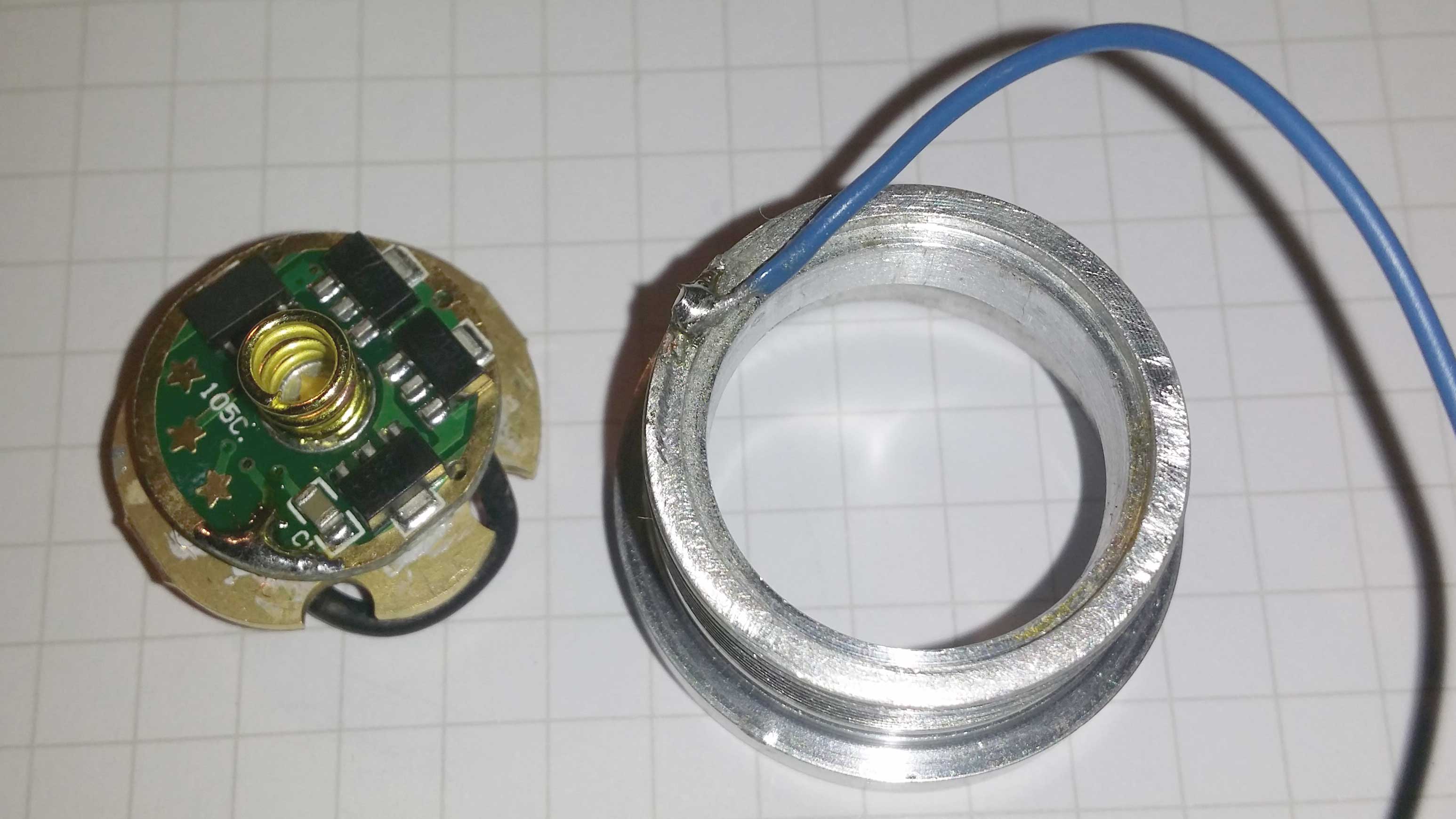

OP #4263039
Die Ölmethode habe ich nicht hin gekriegt. Wahrscheinlich war das
Werkstück nicht heiß genug oder ich zu blöde. :)
Letztlich habe ich es mit Lötlampe und Sn97Cu3 (Zinn 97%, Kupfer 3%,
Standard Sanitär/Weichlot) im Schraubstock fixiert, und das flüssige Lot
durch die Oxidschicht "eingekratzt" (Reibelotverfahren), genau wie
einige es hier bereits empfohlen haben. Das hat auf Anhieb funktioniert.
Danach konnte ich normal ein Kabel via Lötstation anlöten. Vielen Dank
an alle!
