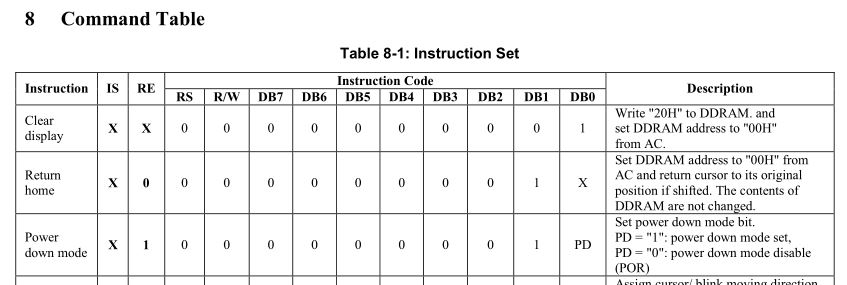

ich bin gerade dabei das LCD EA DOGM240-A mit PIC18F45K20 im 4 Bit-Modus
zum Arbeiten zu bringen.
Meine Frage:
Im Datenblatt sind unter anderem die log. Zustände für "IS" und "RE"
angegeben (siehe Anlage). Mir ist aber völlig unklar welche Bits bzw.
Pins(??) damit gemeint sind, bzw. wie ich IS, RE beeinflussen kann.
Im Datenblatt allgemein und speziell im Abschnitt 6 "PIN DESCRIPTIONS"
kann ich zu IS, RE, keine Erläuterung finden. Ebenso sind IS, RE in den
technischen Daten zum LCD nicht verzeichnet.
Ist jemand so nett und hilft mir auf die Sprünge?
mfG Ottmar
Das sind keine Pins. Das ist ein internes Register, mit dem du auf einen
erweiterte Befehlssatz umschalten kannst. Du schickst erst einen Befehl
IS und RE setzen, dann den Befehl aus dem erweiterten Befehlssatz.
