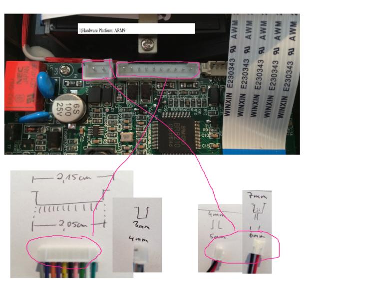

Platinen Stecker gesucht (siehe Bild) für RFID-Reader
Gast #4263061
Guten Tag,
ich hoffe, ich bin hier richtig. Bin eigentlich eher Programmierer als
Elektrotechniker :-)
Ich habe einen RFID-Leser gekauft (wenn es interssiert:
http://i-keys.de/download_free/2015-F6-NEU-Anleitung.pdf)
Es wurden 2 Kabelbäume zum Anschluss mitgelifert. Dort, wo der
RFID-Leser installiert werden soll, kommt bereits ein Kabel mit
ausreichend Anschlüssen aus der Wand. Zum Anschluss habe ich nun zwei
Möglichkeiten:
1) Kabel aus der Wand mit Löten/Schrumpfschlauch mit dem Kabelbaum
verbinden
2) An das Kabel aus der Wand die beiden Stecker anlöten und direkt in
den Reader stecken.
Aus Platzgründen wurde ich gerne Möglichkeit 2 verwenden.
Nun muss ich gestehen ich habe weder eine Ahnung wie der Stecker heißt,
noch wie man danach sucht oder diese Stecker "kategorisiert" werden. Ich
kenne auch keine Abkürzungen o.ä.
Würde mich einfach riesig freuen, wenn mir jemand helfen kann, an diesen
Stecker ranzukommen (siehe Anhang).
Danke und Gruß,
Christian

Bei 11 Kabeln ist zwischen den beiden äußersten PINs ein Abstand von
1,9cm.
Ist dann der Abstand 1,9cm / 10 = 19mm ? Kann man das so rechnen oder
muss die Breite der PINs abgezogen werden?
Was bedeutet bei ebay immer das "Sx" dahinter? Die Anzahl der Kabel ist
es nicht (immer)...?
Gast #4263218
>1,9cm / 10 = 19mm ?
1.9cm SIND 19mm, Du meinst sicher 1.9mm :)
Hat JST Stecker im 1.9mm Raster? etweder 1.5mm oder 2mm sind so übliche
Kandidaten.
Gast #4264061
Richtig :-)
Okay, dann ist mein Rasterabstand 2mm.
Damit komme ich ehrlich gesagt nicht weiter. Es gibt bei JST so
unendliche viele Stecker; ich weiß nicht, wonach ich suchen soll.
Kann mir jemand helfen?
Gast #4264115
Einfach den Randbedingungen entsprechend auswählen:
JST - Produkte:
for PC board - to wire - IDC|crimp - disconnectable
Raster 2,0 mm
Damit sollte die Auswahl ausreichend eingeschränkt sein.
Ab hier hilft nur selbst schauen ...
