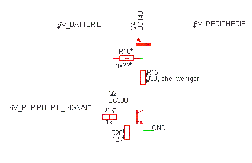

ich möchte mit einem 3,3V Steuersignal (6V_PERIPHERIE_SIGNAL) eine Lampe
mit Strom versorgen (Lampe hängt zwischen GND und 6V_PERIPHERIE). Die
Schaltung aus der Skizze oben sollte das machen. Ich versteh nur nicht
den Sinn von R18.
R20 leuchtet ja ein, falls das Signal in der Luft hängt, aber R18?
Wäre für Kommentare dankbar.

Wenn das Steuersignal LOW ist, dann ist Q2 hochohmig, d.h. die Basis von
Q4 hängt quasi dann auch in der Luft.
Folge dann deiner eigenen Argumentation...
Faktisch wird zwar wenig passieren, wenn R18 fehlt, aber der Reststrom
durch Q2 wird trotzdem noch durch Q4 mit dessen hfe verstärkt und fließt
durch die Last.
