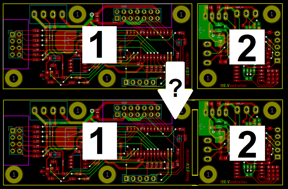

Ich mache nun meine ersten Schritte mit KiCad. Google ist so eine Sache,
weil viele Screenshots und Beschreibungen völlig veraltet sind; zudem
habe ich nichts gefunden bezüglich meinem Problem: Ich habe mehrere PCBs
gelayoutet und möchte die als ein PCB in Auftrag geben mit
"Knick-Kanten" zum Brechen zwischen den PCBs (siehe Verbindungen im
unteren Bildteil).
Ausgangslage: mehrere PCBs als eigenständige '*.kicad_pcb'-Dateien
Ziel: 1 PCB als '*.kicad_pcb'-Datei
Auf der Hand läge ein neues Projekt zu machen, dann im PCBnew im Menü
'Append Board' die Boards einfügen ...aber genau dieser Menüeintrag ist
immer(!) deaktiviert.
Ich arbeite mit Version 2015-08-05 BZR 6055
Vielen Dank für jegliche Hilfe & gut n'8.
edit: Eine andere Möglichkeit wäre, die PCBs als Gerber-Dateien im
Gerber-Viewer zu importieren. Nur, wie definiere ich da den neuen
Board-Umriss?

Wenn du pcbnew alleine startest ohne Kicad-Projekt ist der Eintrag
freigeschaltet.
Sonst ist der deaktiviert weil das Board ja aus schematics+Netzliste
erzeugt wurde und mit append board wäre es dann nicht mehr konsistent.
