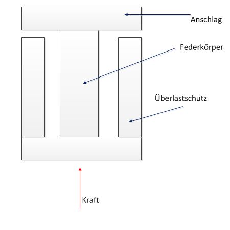

ich habe eine Frage und hoffe, dass mir hier geholfen werden kann!?
Ich möchte eine Kraftsensor (Druck) mittels DMS und Federkörper
konstrurieren. Dieser Sensor soll einen mechanischen Überlastschutz
besitzen. In der Skizze ist dieser Sensor schematisch Aufgezeichnet.
Der mechanischer Schutz soll bei einer bestimmter Kraft (Dehnung) gegen
den Anschlag drücken, damit der Federkörper entlastet werden soll.
Jetzt muss ich ja die Dehnung bzw. Längenänderung berechnen, die sich
der Federkörper dehnt, bei der bestimmten Kraft.
Da ich eine niedrige Messkraft besitze (um die 400 N), wird der
Federkörper eine niederige Längenänderung besitzen.
Meine Frage ist jetzt, ob jemand einen Werkstoff kennt, der eine hohe
elastische Verformbarkeit, bei geringer Kraft besitzt. Damit die
Längenänderung so groß ist, dass der Sensor mit den geringst möglichen
Toleranzen zu fertigen ist.
Da ich für einen Biegebalken nicht genügend Platz habe, kann die Lösung
nur über einen Druckstab realisiert werden.

Bei einem Zug-/Druckstab ist die Steifigkeit (E*A)/l, d.h. bei gleicher
Geometrie benötigst du ein geringes E-Modul. In aufsteigender Folge:
Blei, Magnesium, Aluminium, Messing
Und immer schön im elastischen Bereich bleiben!

Die Dehnung ist durch die DMS begrenzt, so extra viel muss es also nicht
sein. Passende Materialien wären etwa hochfeste Al Legierungen,
El-Invar, Cu-Be, ggf. auch Edelstahl in harter Form. Normaler Stahl ist
wegen der Magnetostriktion und Snoek Effekt (Anelastizität durch
Kohlenstoff) eher schlecht.
Einfach nur Druckstück ist schon wegen des Anschlags ungünstig, der
müsste nämlich deutlich steifer sein als der Sensor. Eine Schraubenfeder
und kapazitive Längenmessung wäre da z.B. eine Alternative. Wenn es geht
würde ich auch eher auf eine fertige Messzelle zurückgreifen.

Ein Druckstab ist Quatsch, der hat auch Knicktendenzen. Gute elstische
Druck-Verformbarkeit bei kleinen Kraeften ... Silikon, Gummi,
Was soll das Ganze ueberhaupt ? Es soll Druck gemessen werden ? Welcher
Bereich ? Welche Geschwindigkeit ? Bei welcher Verformung ? Wozu ?
Persönliche Seite #4264855
Solche Pauschalaussagen sind wenig hilfreich.
Selbstverständlich kann ein druckbeanspruchter Stab knicken. Ob und wann
er knickt kann jedoch einfach über die Knickkraft des jeweiligen
Euler-Falls nachgerechnet werden. Bei der angegebenen Messkraft von 400N
muss schon eine extrem entarteter Schlankheitsgrad gewählt werden um den
Stab auszuknicken.

Ich glaube ich hatte einen Denkfehler. Ich möchte mit dem Sensor 400 N
messen! Das heißt der Überlastschutz soll nicht schon bei 400 N
anschlagen, sondern bei einer höheren Last. Sie soll bei der Last
anschlagen, an dem der Sensor (Federkörper, DMS) geschützt werden muss.
Das heißt ja ich muss schauen, was die maximale Dehnung des
Federwerkstoffes und des DMS sind. Daraus die maximale Längenänderung
berechnen. Dieser Wert ist dann die maximale Abstand (oder geringer)
zwischen Überlastschutz und Anschlag oder ?

Für einen DMS dürfte das Limit eher so bei 1 mm/m liegen. Die Angabe
100.000 µm/m ist da ziehlich zweideutig. 100,0 µm/m wären jedenfalls
realistischer als 1oo mm/m - das ist viel zu viel für einen normalen
DMS.
Für den Aufbau ist das Problem dann, dass der Spalt, bis der
Überlastschutz ansprechen muss, sehr klein sein muss. Halt von der
Größenordnung 1/1000 der Länge des Federkörpers.

Die großen Dehnungen gelten für eine einmalige plastische Verformung des
DMS. Für eine Karftmesszelle muss man aber im elastischen Bereich des
DMS bleiben, also dem Bereich der Wechselfestigkeit. Da ist dann bei
etwa 3 mm/m Schluss - mehr machen die DMS Schichten einfach nicht
elastisch mit.
So kritsch ist das auch nicht, denn auch die Federwerkstoffe mögen keine
so viel größeren Lasten ohne zu kriechen.
Um Sicher zu gehen wird man sogar noch einiges drunter bleiben - ein
bisschen Reseve braucht man auch noch zum Ansprechen des
Überlastschutzes.
