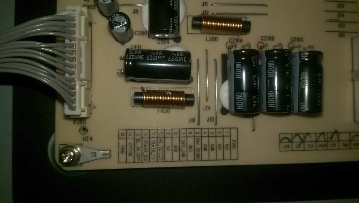

Mein LCD TV ging mitten im Betrieb einfach aus kein standbyn licht mehr
gar nichts.
Als erstes tippte ich auf das Netzteil, um unnötiges herumlöten und
austauschen der elkos zu vermeiden. Kaufte ich ein gebrauchtes bei eBay.
Nachdem ich dieses eingebaut hatte wieder der gleiche Fehler kein
standby Licht Fernseher macht gar nichts ausser ein leises klacken. Als

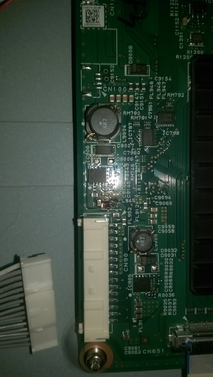

ich dann gerade mit dem messen anfangen wollte machten zwei kleine
Widerstände auf dem Mainboard ein Feuerwerk. Diese sitzen direkt neben
dem Stecker vom PSU. Beide Netzteile bringen 5V Stdby verhalten sich
also gleich.
Frage1: weiß jemand wie ich das Netzteil Manuel starten kann also
überbrücken um genau zu messen was diese an Strom bringen.
Frage2: Tipp Netzteil oder mainboard der Übeltäter.
Frage3: besitzt irgendjemand einen Schaltplan zu diesem Modell.
Ein neues board habe ich bereits geordert nur ist mir das zu riskant
dieses auch noch abzufackeln.
Vielen Dank im Voraus für eure Antworten
#4264640
Der abgefackelte Widerstand war ein Sicherungswiderstand vor dem
nachfolgenden Schaltregler. Vermutlich ist der Schaltregler-IC jetzt
Schrott und irgendwas, was er mal versorgt hat, könnte ebenfalls gekillt
worden sein.
Entweder testest Du das Netzteil alleine oder Du tauschst Mainboard und
Netzteil aus. Da das Mainboard auch am neuen Netzteil nicht gelaufen
ist, ist es wahrscheinlich im Arsch. Ob es durch das alte Netzteil
getötet wurde oder selbst die Ursache war, dürfte ziemlich schwer zu
erforschen sein.
Die Eingänge zum Starten des Netzeils sind vermutlich Power_TV und
Power_SIG. BL_on/off startet den Wandler für die Hintergrundbeleuchtung
- NICHT ohne angeschlossene CCFLs starten, das könnte den Wandler
beschädigen.
