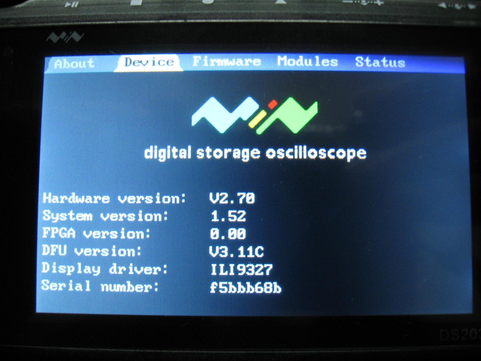

ich habe ein Problem mit meinem DS203 (Hardware V2.70 - 2GB Version).

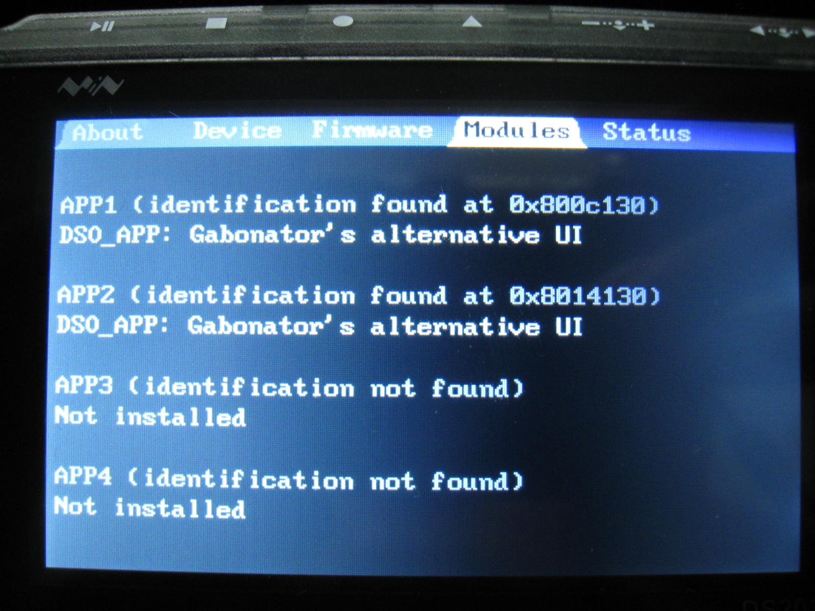

Dort läuft im Moment die Programmversion von Gabonator in den App-Slots
1-2.
Nun wollte ich in den verbleibenden Slots 3-4 andere Programme laufen
lassen.
Z.B. den Logic-Analyzer von jpa. Dafür habe ich mir die Varianten, die
für Slot 3-4 geignet sind, heruntergeladen.
Leider bekomme ich keine andern Programme installiert.
Jedesmal erhalte ich Fehlermeldungen zurück.

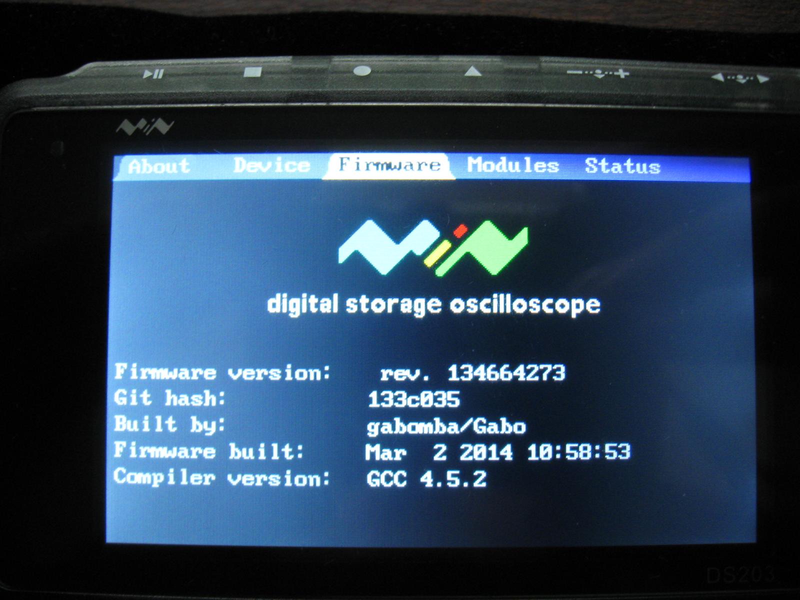

Auch der Versuch eine neue Firmware zu installieren und die Gabonator
Software zu entfernen, ist jedesmal gescheitert.
Es scheint so das die, vermeintlich freien, Slots 3-4 doch irgendwie
belegt sind.
Viele Grüße und einen schönen Tag.
Alexander
