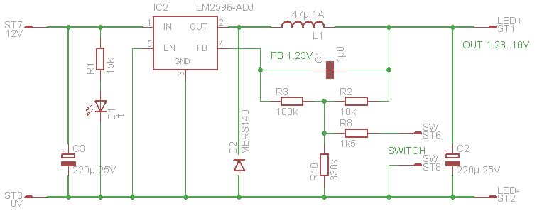

Ich möchte einen LM2596 möglichst einfach als Soft-On-Off-Regler
beschalten.
Der Regler soll innerhalb von einigen Sekunden auf 10V hochregeln, und
ebenso langsam wieder runter.
Dazu habe ich die Schaltung im Anhang aufgebaut. Hochregeln funktioniert
wunderbar, wenn der Schalter an SW-SW geschlossen wird. Über R3 / C1
folgt die Spannung am FB verzögert der Ausgangsspannung.
Wird der Schalter geöffnet, sollte die Ausgangsspannung ebenso verzögert
sinken. Tut sie aber nicht. Laut Oszi steigt die Spannung am FB
kurzzeitig an und der Regler macht den Ausgang relativ schnell dicht.
Ich kann mir das jetzt nur so erklären, daß da ein zusätzlicher Strom
aus dem FB-Pin fließt, denn die Zeitkonstante mit R3 / C1 ändert sich ja
nicht.
Oder habe ich hier einen prinzipiellen Denkfehler?
Btw: Daß abgeschaltet noch 1.23V am Ausgang stehenbleiben stört nicht,
da das deutlich unter der Spannung der angeschlossenen LED liegt.
Es soll eine möglichst simple Lösung bleiben, PWM am Enable-Pin ist hier
keine Option.

Der Spannungsteiler paßt schon.
Hab jetzt auch mit Hilfe des Oszis den Denkfehler gefunden: Der Hub für
ON ist 1.23V auf 0V an SW, für OFF aber 0V auf 10V. Da wird natürlich
viel schneller umgeladen.
Lösung: Eine grüne LED über R10, die den Spannungshub auf 2V begrenzt,
aber die 1.23V für die Regelung nicht stört. Funktioniert wunderbar.
