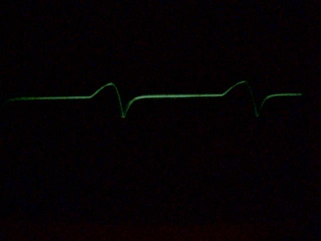

ich habe mir ein gebruachtes Hameg HM 205-3 zugelegt. Allerdings hat es
sporadisch eine Macke. Ich habe mal mit der Webcam versucht das Bild
festzuhalten.
Das Signal ist auf beiden Kanälen zu sehen, obwohl sie auf GND
geschaltet sind und keine Messleitungen angeschlossen sind. Die größe
der Amplitude ist unabhängig von der einstellung des
Eingangsverstärkers. Vom Beginn eines "Zackens" bis zum nächsten
vergehen 20ms. (also irgendne Netzstörung?) Das Bild der Störung lässt
sich mit der Zeitablenkung beeinflußen von daher denke ich das die 20ms
stimmen werden. Achja, das Problem ist nicht ständig da es tritt nur ab
und zu mal auf (allerdings nicht sonderlich selten)
Hat jmd eine Idee woran das liegen kann und ob das reparabel ist? Und
wenn ja am besten noch wie.
Vielen Dank schonmal
Gruß Philipp

Ich habe es eben mal von 220V auf 240V umgestellt. Dann wurde es noch
schlimmer. Jetzt habe ich es wieder auf 220V gestellt und die Störung
ist wieder weg (aber wie schon gesagt, die ist eh nicht immer da)
Es scheint dann ja am Netzteil zu liegen. Kennt jmd das Gerät zuffällig
genauer und kennt einen üblichen Verdächtigen?

Der Fehler ist meist so, das ich das Gerät einschalte und dann ist es
erstmal normal, dann kommt das Problem nach etwas 1-2min und
verschwindet später meist wieder. Taucht aber ab und zu wieder auf.

So ich habe mal mit meinem alten Oszi am neuen gemessen:
An den beiden großen Elkos (2200 µF 25V), im Netzteil, messe ich bei
beiden einen ripple von ca. 0,2V obwohl das Problem im Moment nicht auf
dem Display zu sehen ist. Ist das noch normal oder schon zuviel? Und
wird es an den Elkos liegen oder ist in der Nähe schon was im argen?
(wäre nämlich nicht so leicht die auszulöten)

Das sieht nach einem typischen Problem bei älteren HAMEG's aus. Siehe
auch Thread zum 605...
Da man ja einiges ausbauen muss, um an die Bauteile zu kommen, würde
ich pro-forma das komplette Netzteil überholen, d.h. alle Sieb-Elkos
und auch die Gleichrichter austauschen. (Kosten für die Ersatzteile
sind ja vernachlässigbar, z.B. Gleichrichter 0,2€, Elko 0,4€)
Bei so alten Geräten ist ein Defekt hier wahrscheinlich.

Ich habe mal mit meine Uralt Hameg in den 205-3 gemessen. Wie gesagt,
die Elkos in dem Netzteil haben einen Ripple von ca. 0,2V. Ist das
schon zuviel? Leider trat das Problem natürlich nicht auf, als ich das
Gerät auf hatte :(
Ich habe ein wenig im Netzteil rumgefönt, das änderte aber zB nichts am
Ripple. Ich werde mal Kältespray besorgen und nochmal probieren.
Das Netzteil ist übrigens ein "Normales" kein Schaltnetzteil.

Gast #278132
Guten Morgen Philipp,
den von Dir beschriebenen Fehler habe ich schon mehrmals an
Hameg-Skopen behoben, immer war es einer der im Netzteil montierten
kleinen, runden Gleichrichter. Wechsele den aus, der am wärmsten wird,
und alles ist wieder im Lot. Wenn du vorbeugen willst, dann alle
Gleichrichter und die damit verbundenen Ladeelkos tauschen. Kosten nur
wenige Euronen...

in kleineren Netzteilen verbaut werden. Sind auch überall zu bekommen.
Ich benutze die Typen B250/C1500  oder B380/C1500. Davon hab ich mir
mal eine kleinere Menge zugelegt; passen sehr oft und kosten nur ein
paar Cent.
PS. Bei mir trat dieser Fehler an mehreren Skopen auch nur sporadisach
auf; manchmal auch erst nach längerer Betriebsdauer. Ein Einsprühen des
betreffenden Gleichrichters mit Kältespay hat dann immer sofort Wirkung
gezeigt....
                cu  MicroMan

Ich werde heute Abend mal die Bestellung bei Reichelt fertig machen. Das
mit den Bezeichnungen der Gleichrichter hat mir sehr geholfen, danke.
Heute hatte ich das Skope noch einige male in Gebrauch, da trat der
Fehler nicht mehr auf. Ich werde mal die Elkos und Gleichrichter im
Netzteil tauschen und dann hoffen das es danach auch weiterhin nicht
mehr auftritt. (könnte die vor dem Tausch ja nochmal mit Kältespray
ärgern)
Vielen Dank
Gruß Philipp

Ich habe mir kurz den Schaltplan angeschaut, tippe entweder auf die 68V
Spannung (ist am wahrscheinlichsten, da sie direkt die Y-Endstufe
versorgt oder auf die +12V (Vorstufe der Y-Endstufe)
Grüße
  SU

So ich habe nun auch die Sachen von Reichelt bekommen. Meine
Gleichrichter sind aber Rund, fast genau wie die im Scope nur das die
diese flache Ecke nicht haben.
Ich habe eben mal das Scope mit Kältespray bearbeitet (Gleichrichter,
Elkos usw. alles was Verdächtigt wurde), aber ich bekomme den Fehler
nicht mehr, die letzten Tage trat er auch so nicht mehr auf.
Sollte ich die Teile nach der Frostkur nun besser tauschen? Oder
schadet denen das nicht soviel? Bin nämlich nicht so heiß drauf das
alles zu zerlegen, wenn es nun eh funktioniert.
Gruß Philipp

Bei meinem war das ganz ähnlich, und ein häufiges Hin- und Herschalten
des Vertikal-Auswahlschalters (Verstärkung / Abschwächung) führte zu
einer Verbesserung und seit das Scope wieder in ständiger Benutzung
ist, ist das Problem ganz weg - bei meinem waren das also nur oxidierte
Kontake im Schalter !
