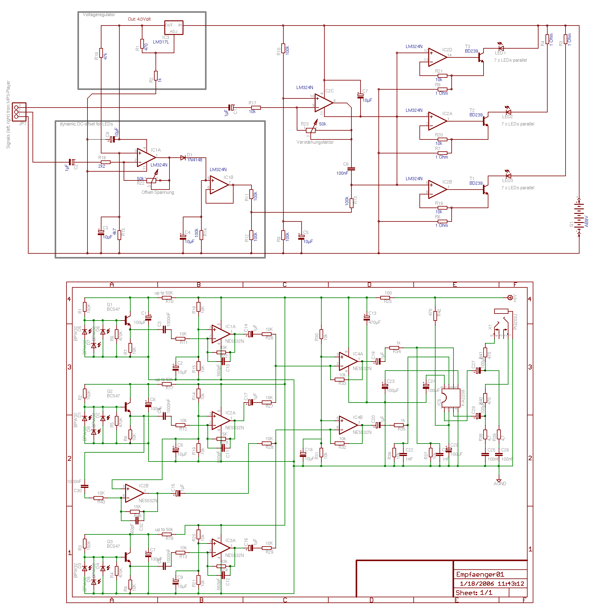

es geht um eine/zwei Schaltungen:
ein Sender,
der Audio-Signale über 2 opamps auf LEDs legt, so dass die 21 LEDs (a
30mA)als optische Sender fungieren.
ein Empfänger,
der über 3*3 Photodioden dieses Licht wieder in audio-Signale umwandelt
und über inOhrKopfhörer hörbarmacht.
soweit alles klar! die Schaltungen(s.Anhang) funktionieren
zufriedenstellend (empfänger/potodioden rauscht bisschen, aber nicht so
schlimm)
Elektroniker nachhause geschickt, doch als wir nun das ganze zusammen
bauen wollten, war das zu sendende Audiosiganal extremlaut im empfänger
zu hören. obwohl wir die Photodioden zugeklebt, bzw. getrennt haben.
Warum hören wir das Signal? der einzigste punkt an dem die beiden
vollkommen getrennte schaltungem zusammenhängen ist die Batterie (3x
3.7V Li-Ionen akkus).
Über die Stromversorgung wird das signal in den empfänger getragen!
Die LEDs sind sicher die schuldigen, den sie verbrauchen je nach
Ton-Signal über 600mA. und so schwingen die Akkus im Takt der Musik..
Frage: wie können wir diese Übertragung verhindern? wie kann man die
Stromversorgung elektronisch trennen, ohne jedem seine eigene Akkus zu
spendieren?

hm, verstehe das ganze noch nicht so recht. Die Übertragung erfolgt
optisch, aber trotzdem werden sowohl Sender als auch Empfänger aus der
selben Batterie versorgt? Das kann man dann einfacher machen :-)
Ansonsten ist eure Treibershaltung der Sendedioden sicher nicht das
Optimum. Der LM324 dürfte schon etwas zu langsam sein, ausserdem kannst
du den Betriebsstrom deutlich senken, in dem du jeweils mehrere in Reihe
schaltest und diese Gruppen dann parallel.
Interessant ist auch Pin11 von IC2, verstehe ich nicht.
OP #278164
Danke @crazy horse
Das ist natürlich verzeichnet (wiedermal irgendwann nachts an
Eagle..tststsss)
PIN11 muss natürlich nach dem Elko an masse und nicht an die
Posetiveingänge der OPs!

OP #278166
Mit der treiber schaltung haben wir auch so ein verständnisproblem.
die werden ja über den strom der transistoren gesteuert.
aber das der negative eingang der OPs auch am Emitter hängen ist
irgendwie eigenartig. Abre es funktioniert sehr gut. ausser eben das
die Stromversorgung so mitschwingt.
Die LEDs 2 o. 3 in reihe und dann parallel hab ich auch schonml
versucht, doch ich kamm irgendwie nicht auf die sendeleistung. das
liegt aber sicher eher an mir selbs, da ich keine erfahrung in
schaltungentwicklung habe. also auch kein gefühl für die dinge, die da
passieren. Das problem mit der 'verdreckten' stroversorgung wurde
damit auch nicht behoben. war etwas weniger als vorher, aber die
sendeleistung war ja acuh nicht so hoch.
ich werde es aber verfolgen.
ich versuche mal mich in die materie LC-glieder als Tiefpass
einzuarbeiten (Danke@Hubert.G). hoffe da rechen kleine Spulen.
hab da sicher nix da. muss eh erstmal wieder 'reicheln'...

Gast #278170
Längsregler und Verlustleistung:
Einfach Spannungsabfall, d.h. Eingangsspannung - Ausgangsspannung mit
mittleren Strom multiplizieren.
Euer Empfänger braucht ja nicht viel Strom.
Zumindest ist der Umbauaufwand sehr gering (so ein Längsregler hat nur
3 Pin's und wird einfach in die Stromversorgung eingeschleift. D.h.
Stromversorgung auftrennen, Längsregler dazwischen. Der Dritte Pin
kommt nach Mass (Minus). Dann braucht er noch eine Ausgangskapazität
(z.B. 100nF) und fertig.

Gast #278172
@Arno
[.. wir versuchen gerade (recht blind) das ganze mit hilfe einer
einfachen
Symetrischen Stomversorgung umzubauen. Soll helfen, haben wir mehrfach
gelesen..]
spätestens, wenn die beiden Batt. in Reihe liegen und zwischen diesen
die Masse abgegeriffen wird.Ich glaube nicht, dass die LEDs dann
zwischen PLUS und MINUS kommen, sondern zwischen PULS und MASSE.
Nur so eine Ahnung
AxelR.
