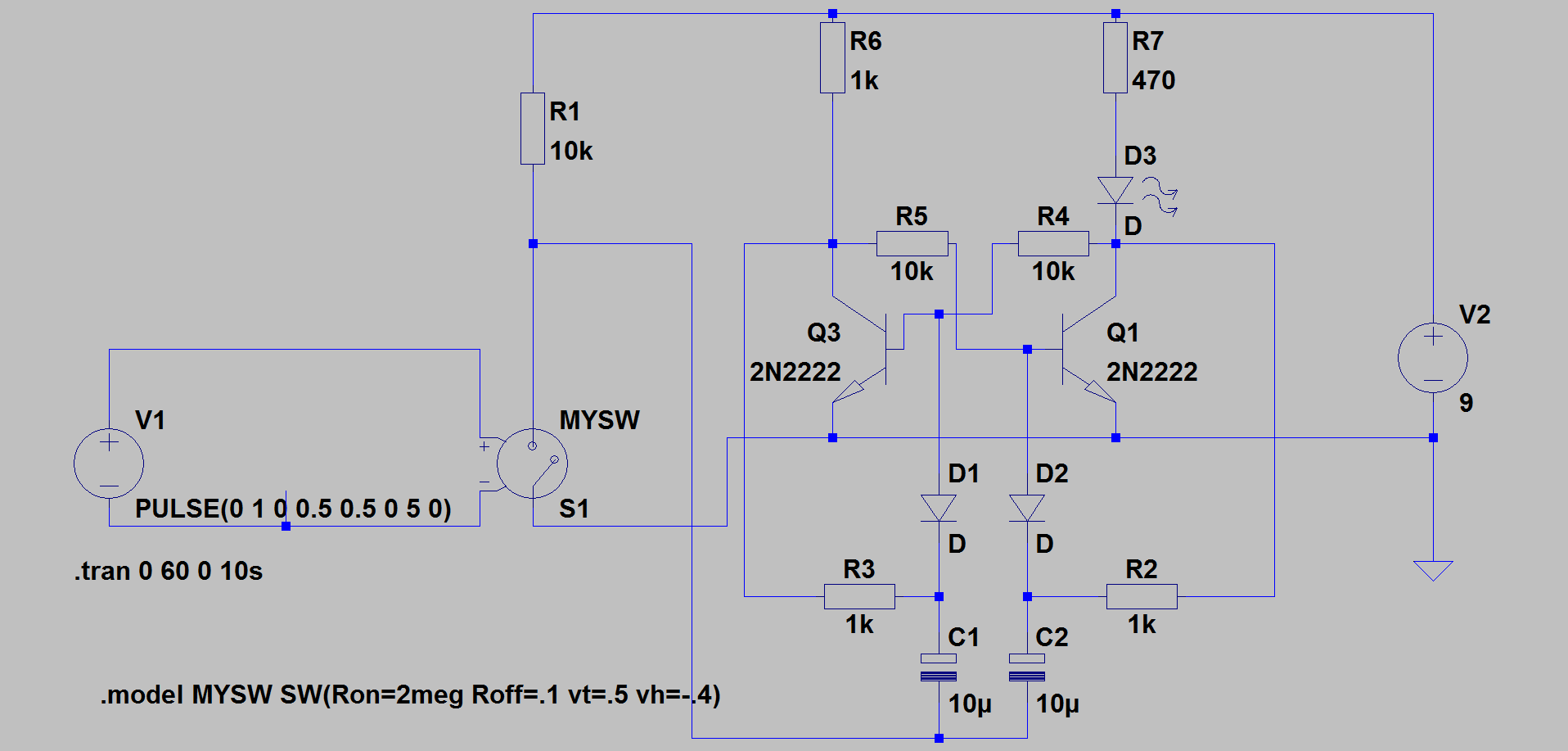

ich habe mit LTSpice eine Tasterschaltung aufgebaut. Die Anleitung habe
ich aus dem Internet nachgebaut. Die LED sollte bei kurzer Betätigung
des Tasters dauerhaft leuchten, bei erneutem kurzen Druck auf den Taster
erlischen.
Leider berechnet LTSpice die Schaltung gar nicht oder gitb nur
Fehlermeldungen aus. Da ich Anfänger bin würde ich mich über Eure Hilfe
und Ratschläge sehr freuen.
Danke.

Fehler: Singular maxrix: check node 009
iteration No. 1
This ciruit has floating nodes.
Es war schon sehr schwierig für mich das mit dem Schalter irgendwie hin
zu bekommen mit der Pulsspannung usw...
Der Taster soll durch die Pulsspannung nur kurz getippt werden, dann 5s
ruhe, dann wieder ein Impuls...
Als Ergebnis sollte die LED D3 5s leuchten und 5s aus sein.
Soweit die theorie...
Gast #4268540
Max M. schrieb:
> Irgend ein Teil deiner Schaltung hat kein Bezugspotential.
> Verpasse V1 an negativen Ende noch ein Gound-Symbol.
Soweit stimme ich zu. Vermutlich ist V1 das Problem.
Für künftige Probleme kann man die Antwort noch etwas präzisieren:
Der Text: "check node 009"
verweist auf den Knoten mit der Nummer 009. Wenn Du mit dem Cursor über
den Schaltplan fährst und auf Anschlüsse von Bauteilen kommst, wird Dir
unten in der Statuszeile die Knotennummer angezeigt. Das an diesen
Knoten angeschlossene Bauteil ist dann zu untersuchen - bzw. es kann
dort auch ein Ground oder ein Bauteil fehlen.

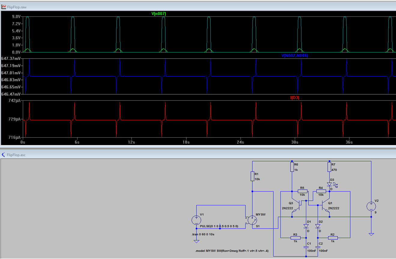

Das hatte ich auch schon. Dann läuft die Simulation.. Allerdings kann
ich nicht erkennen, dass die Schaltung wie gewünscht funktioniert.
Im neuen beiliegenden Bild sieht man oben grün die Spannungsausgabe von
V1, in der Mitte blau die Spannung an beiden Enden der LED, unten in rot
der Strom durch die Diode.
#4268549

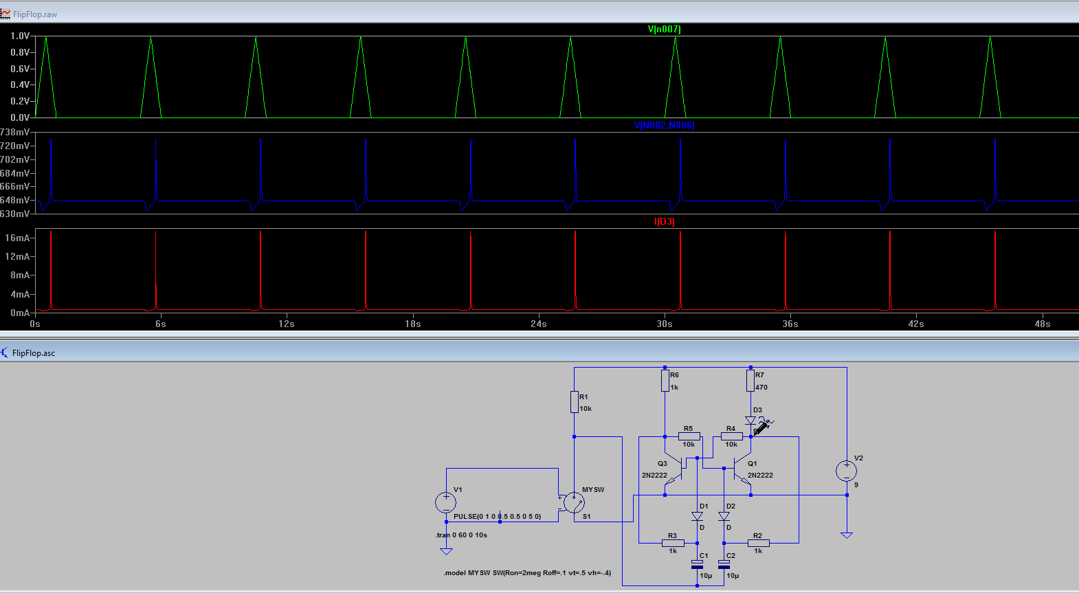

Ein T-Flip-Flop... für meinen Geschmack sind die Kondensatoren zu groß
und Elkos sollten es auch nicht sein (sind falsch gepolt wenn der
gefüllte Balken Minus ist), normale Kondensatoren 100nF sollten auch
gehen (jetzt echt ganz mit ohne Spice).
Gast #4268568
Nun, zunächst einmal ist es besser etwas zu zeigen, was wenigstens
formal korrekt ist. Das nächste Mal machst Du es bitte so.
Darüber hinaus, ist es natürlich völlig zwecklos, eine formal korrekte,
aber nicht funktionierende Schaltung so zu ändern, dass sie formal
inkorrekt wird, dann funktioniert sie erst recht nicht. Wenn Du das
nächste Mal daran denkst, vermeidest Du einige Probleme.

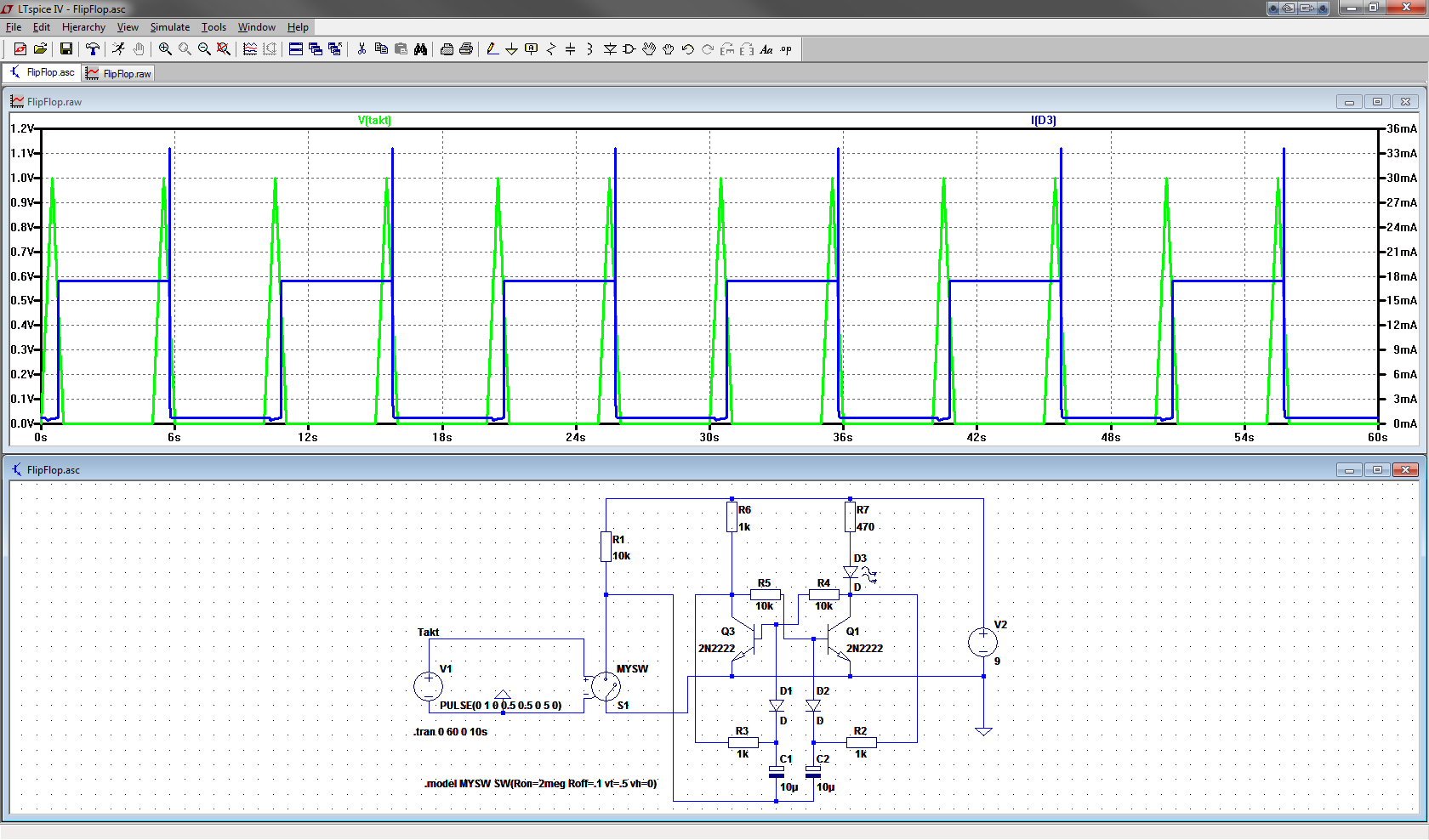

Gast #4268708
Diese Schaltungen sind in Spice eh mit Vorsicht zu geniessen.
Normalerweise ist die Schaltung vollsymmetrisch mit exakt identischen
Bauteilwerten. In welchem Zustand soll sie denn nach dem Einschalten
gehen ? Q1 eingeschaltet oder Q3 eingeschaltet ? Das ist nicht
definiert, mathematisch müsste sie in einem praktsich ausgeschlossenen
"gleichmässig halbdurchgeschalteten" Zustand verharren.
Man braucht absichtliche Unsymmetrien, damit die Simulation erfolgreich
sein kann. Bei dir reicht scheinbar die LED.
Auch Oszillatoren schwingen normalerweise in Simulationen nicht an, denn
in der Realität geben kleinste Einstreuungen und Rauschsignale den
Startwert vor. LTSpice simuliert sogar etwas rauschen.
Sorge also dafür (Kommando .IC Initial condition) daß symmetrische
Schaltungen einen Startwert haben wie er später auch auftritt.
