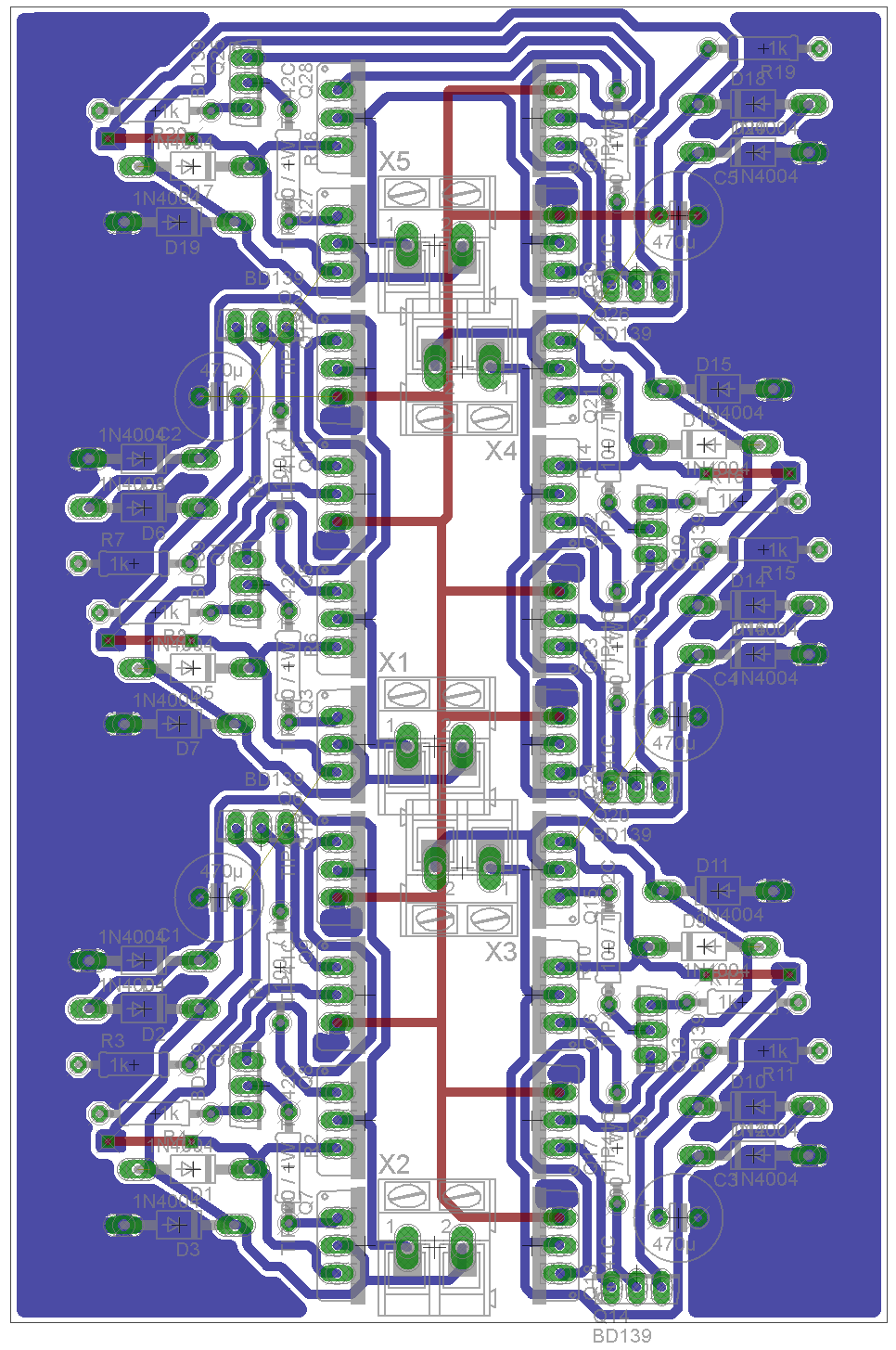

Da 2 meiner Maschinen mit 5 Phasen Schrittmotoren Arbeiten und ich diese
Technik einfach sehr faszinierend finde, habe ich mir gedacht mich in
das Thema etwas einzuarbeiten und evtl am Ende eine funktionierende
Steuerung zu bauen.
(außerdem habe ich so einen praktischen Anreitz um die Thematik auch
verstehen zu wollen)

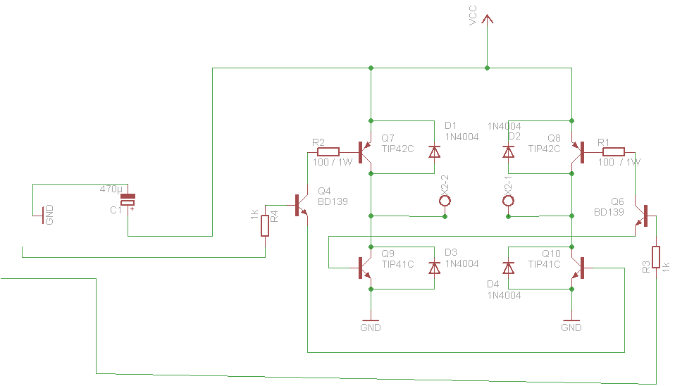

Bis jetzt habe ich einfach nur 5 H brücken auf ein Board
zusammengepresst (siehe Anhang). Die Logik hatte ich vor zu
Programmieren.
Die Eckdaten des Motors sind:
1 Ω Widerstand
70V nennspannung
2,8A Phasenstrom
Wenn ich jetzt einfach 70V über die H-Brücken in den Motor jage, wird
der wohl schnell verglühen. Wie verhält sich das mit Rudi (R=U/I) bei
Steppern?
Wie kann ich hier den Strom Regeln?
Ich währe sehr froh über ein paar Erklärungen bzw Stichwörter/Links, die
mich etwas weiterbringen.

Gast #4269176
Solche Schaltungen bezeichne ich immer als 'süß'. Auch nette Dioden hast
Du Dir da ausgesucht.
Wie wäre es, wenn Du Dich erst einmal gründlich informierst, wie
Schrittmotore angesteuert werden, bevor Du mit dieser Naiv-Elektronik
anfängst?
Gast #4269209
Du solltest Dich zuerst mit der Theorie beschäftigen.
Und dann schauen, wie andere es gemacht haben (nicht mit 20
Leistungstransistoren, sondern mit 10, Berger Lahr ist DER Hersteller
von 5-Polern). Tipp: Frequenzumrichter für 3-phasige Motoren haben auch
nicht 12, sondern 6 Transistoren.
Und bei 2,8A Phasenstrom sind 1N4004 sicher nicht die richtigen Dioden.
Nimm 2 oder 3 L6203, wenn Dir deren Spannung ausreicht (hängt von der
gewünschten Drehfreudigkeit ab).
