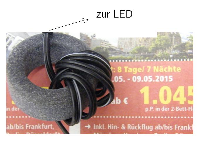

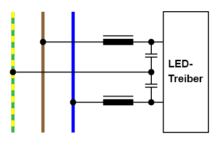

20 Meter Kabel und Netzfilter zusammen schaffen keine Abhilfe, sobald LED an geht ist das Internet weg. Um die Powerline-Signale nicht unnötig zu dämpfen wäre es wohl besser, die LED zweipolig hinter je einer kleinen Drossel zu betreiben und auf Seiten der LED jede der beiden Anschlussleitungen mit einem kleinen C (100nF) nach Masse/Schuko von unerwünschter HF zu befreien oder wenigstens zu bedämpfen ... Die Zuleitung zur LED durch Ferritringe zu fädeln oder in klappbare "Mantelstromfilter" einzulegen, sollte auch helfen.

Bruno schrieb: > Das hört sich vielversprechend an, nur wie setze ich die Drossel am > besten um? zu Hause? Frank E. schrieb: > Die Zuleitung zur LED durch Ferritringe zu fädeln ... und das möglichst nahe an der Quelle des Übels!

Das war mehr auf eine Drossel in Form einer richtigen Spule bezogen, sprich Dimensionierung der Spule. Frank E. schrieb: > die LED zweipolig hinter je einer kleinen Drossel zu betreiben und auf > Seiten der LED jede der beiden Anschlussleitungen mit einem kleinen C > (100nF) nach Masse/Schuko Verstehe ich das richtig, an Phase und den Nullleiter erst Spule dann Kondensator (von N zu Schuko? Und L zu N?) und dann an den Treiber?
#4275958
Nein, ohne Kenntnisse und richtige Kondensatoren zu gefährlich. Skizze https://de.wikipedia.org/wiki/Netzfilter Ich dachte an sowas wie im Bild. Die Kondensatoren sollten diese spannungsfesten X-irgendwas-Typen für mind. 400V sein ... oszi40 schrieb: > Nein, ohne Kenntnisse und richtige Kondensatoren zu gefährlich. > Skizze https://de.wikipedia.org/wiki/Netzfilter Das Netzfilter wie im Bild wäre wegen der Kapazität "diesseits" des Stromnetztes im Kontext mit PLC nicht geeignet (Kurzschluss für PLC-Signale). Man muss in diesem Falle den Störungen des Verbrauchers einen niedrigen (Schein-) Widerstand nach Masse hin "geben" (C) und mit einem hohen Widerstand (L) vom Netz "abhalten" ...
#4276010
Frank E. schrieb: > Ich dachte an sowas wie im Bild. > > Die Kondensatoren sollten diese spannungsfesten X-irgendwas-Typen für > mind. 400V sein ... Werd ich so versuchen, danke, hab sogar noch X2 Kondensatoren hier... nur bei den Spulen bin ich mir nicht sicher welche. Antwort schreiben |
