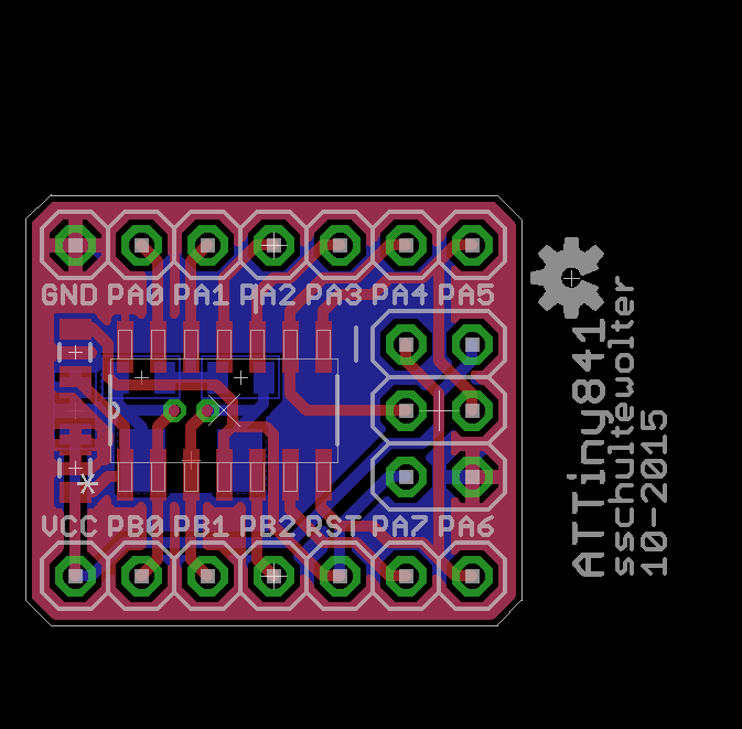

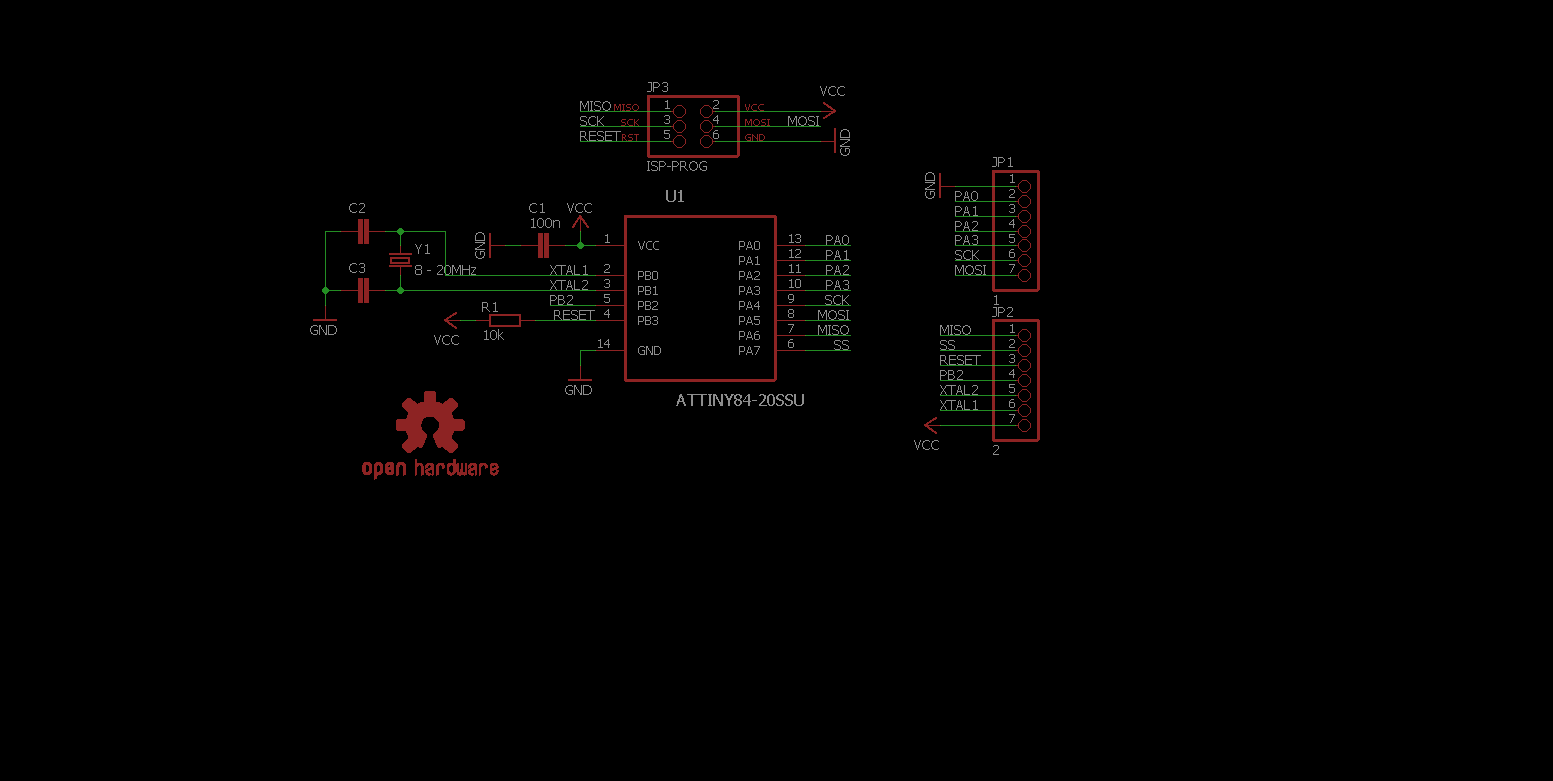

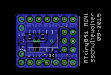

ich benötige ein kleines Breakout Board, welches alle Pins vom ATtiny
herausführt und wo ich die Möglichkeit habe, optional einen Quarz
anzuschließen.
Ich habe selbst einmal bereits eine Platine dafür erstellt, jedoch mit
Resettaster und einzeln herausgeführter UART Schnittstelle. Der
Anschluss für den Quarz war damals nicht eingeplant. Des weiteren kenne
ich auch das eeZeeTiny841 Board, dieses ist für mein Vorhaben aber
schlichtweg zu groß.

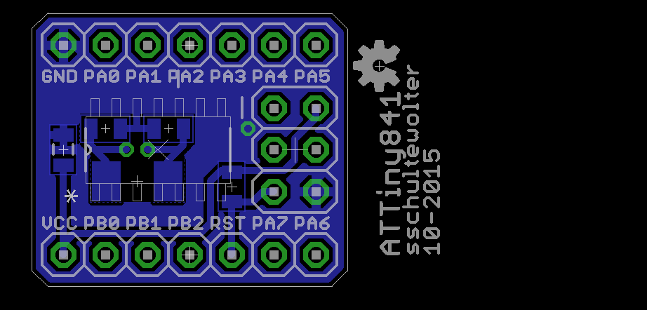

Kann man den Quarz so anschließen mit den Vias? Geplant ist das Quarz
optional bei Taktraten >= 16MHz oder für spezielle UART-Baudquarze.

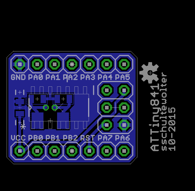

// EDIT: Boardlayout noch einmal vergrößert hinzugefügt.
#4273153
Sehe ich jetzt kein Problem. Habe ich auch schon öfter über Vias
geführt. Hauptsache Leiterbahnen möglichst kurz und 22pF nah am Quarz,
ist hier IMHO beides gegeben.

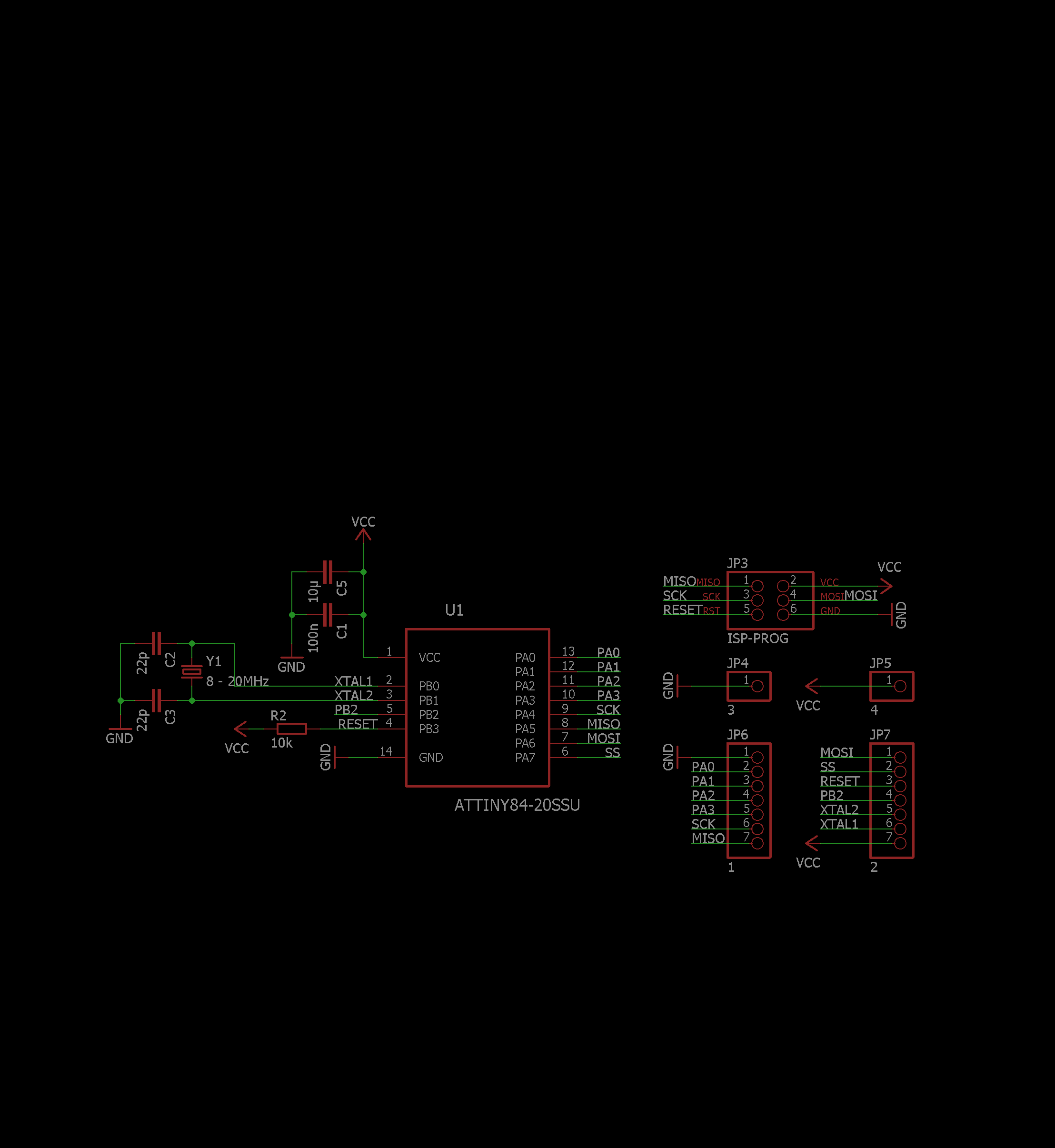

PS: Platz für einen 10-20µF Kerko an VCC GND kannst du ja auch noch
drauf unterbringen.
OP #4273162
Hallo Timmo,
danke schon einmal für deine Antwort. JA, einen zusätzlichen Kondensator
kann ich da noch mit einplanen, wenn auch nur optional.
Die Module werden später über gedrehte Stiftleisten auf PCBs
aufgesteckt. Dort wird die Versorgung zusätzlich noch gepuffert.
