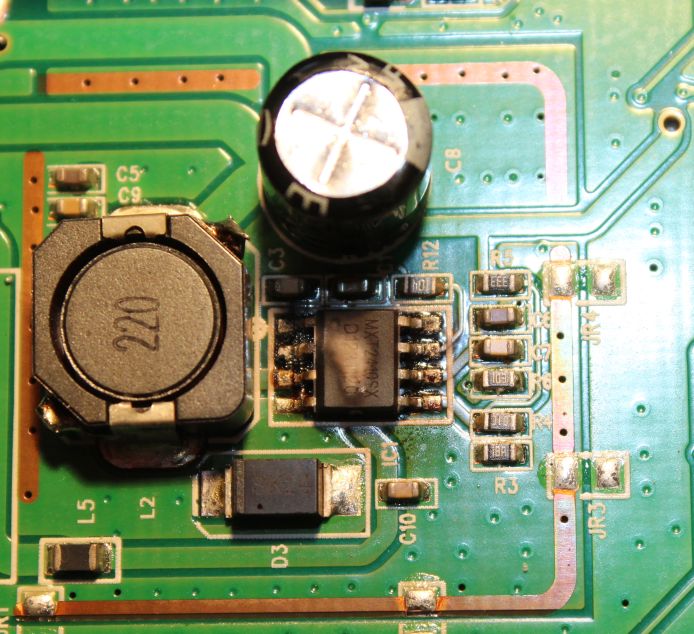

habe folgendes IC, was ich nicht identifizieren kann. Passenden Ersatz
finde ich bei Aliexpress passenden Ersatz, aber mehr auch nicht.
Müsste eine Art Step-Down-Ragler sein. Das Netzteil hat 24VDC und die
5VDC fehlt. Auch die Beschaltung drum herum passt dazu.
Gerne würde ich Ersatz bei Mouser/Farnell ordern, dazu muss ich das Teil
erstmal finden :)
In der unteren Reihe steht: D1231120 obere ist ja auf dem Bild gut
erkennbar.
Vielen Dank!
Chris
OP #4274852
Vielen Dank für den Link. Allerdings stellt sich mir die Frage, wie du
von der IC Beschriftung (2410) auf 1410 kommst?
Das Pinout hab ich grob überflogen und könnte passen.
Edit:
Ok, per google finde ich den Zusammenhang auch irgendwie :D
Hier das Datenblatt zum 2410.
http://wenku.baidu.com/view/73e737d2a58da0116c1749d5.html
Kennt jmd zufällig einen Pin kompatibelen Ersatz?
