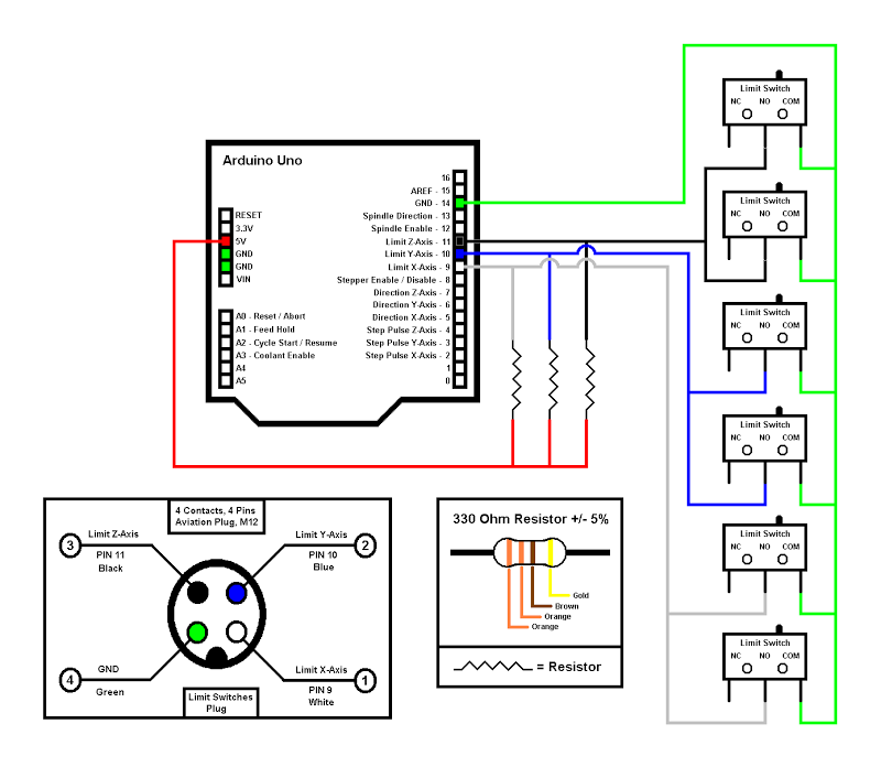

grbl limits Motor stoppt nicht
Aha,
Zeile 42 in Zeichen 42 fehlt die Tilde zum binären invertieren, dadurch
kann das Register nicht rechtzeitig Triggern und du hast eine Race
condition.
Mfg
ich
wie um Gottes willen sollen wir den Fehler sehen. Kein Quellcode kein
konkreter Aufbau. Also Aufbau Bild. Quellcode brauchen wir auch, was
willst du machen? Bisschen mehr Text und Infos wären auch ganz net.
MfG
ich
Mit '?' den Realtime status anmachen, vorher in reports.cpp die
report_realtime_status() aufbohren, die limits mit auszugeben.
Dann von Hand pruefen ob die Limit switches erkannt werden.
