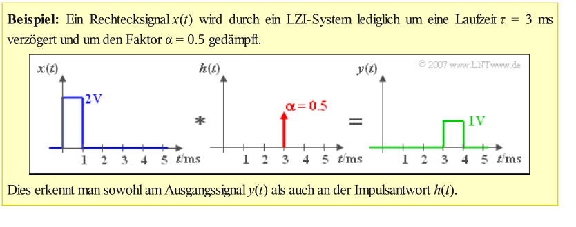

ich weiß, dass man ein Signal mit einem Diract Stoß folgendermaßen
Falter.

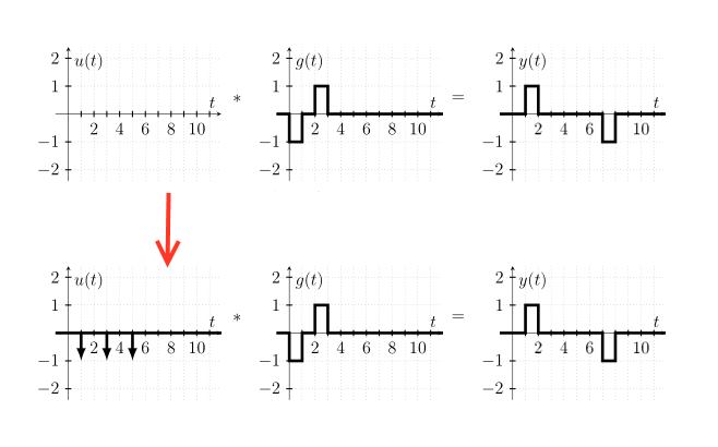

Aber wie kann ich Signal mit mehreren Diracstößen falten?
Zum Beispiel verstehe ich diese Aufgabe nicht. Wie gehe ich da am besten
ran?
Bitte helft mir auf die Sprünge!
Gast #4276348
Moin,
Wenn du ein Signal schon mit einem Diracstoss falten kannst, aber mit 3
noch nicht, dann falt' halt das Signal der Reihe nach 3x mit jeweils
einem der 3 Diracstoesse. Die Summe der 3 Faltungen mit jeweils einem
Diracstoss ist dann gleich dem Ergebnis der Faltung mit 3 Diracstoessen.
Gruss
WK
Gast #4276376
Moin,
Ich werd' aus deinem rechten Bild nicht schlau - ja, u*g koennte schon y
sein (untere Zeile). Die mittleren "Impulse" loeschen sich dabei
gegenseitig aus.
