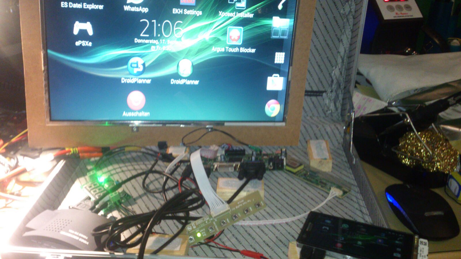

momentan baue ich an einem Koffer in dem ich ein altes LC-Display mit
einem LCD-Controller ansteuere. Das Signal kommt per HDMI aus einem
Xperia P Smartphone über dessen Mini-HDMI Port.
Die Steuerung des Smartphones erfolgt eigentlich über Bluetooth Maus &
Tastatur, nun kommt es allerdings ständig vor, dass der Touchscreen sog.
"Ghost Touches", sprich Eingaben ohne physikalische Einwirkung auf den
Touchscreen, verzeichnet. Das Smartphone ist somit unbedienbar da
ständig etwas anderes angewählt wird.
Ich habe zwar noch mehr Elektronik verbaut, der Zusammenhang besteht
aber nur mit dem LCD. Schalte ich dieses aus, ist das Xperia normal
bedienbar. Ist dieses an, aber das HDMI Kabel nicht angeschlossen, ist
auch alles in Ordnung.
Während dieses Fehlers kann ich meinen Finger auf die Masse des HDMI
Anschlusses halten, dann tritt der Fehler auch nicht auf.
Ich vermute nun irgendein Erdungsproblem und Störeinflüsse vom LCD, habe
aber keinen Ansatz, wie ich dieses Problem lösen könnte.
Über Hilfestellungen oder einen Hinweis wo ich mich zu dem Thema
einlesen kann wäre ich wirklich sehr dankbar!
Ein Bild des Koffers für eine grobe Vorstellung befindet sich im Anhang.

Kapazitive Touches sind eigentlich NF+HF-Empfänger und sie werden sehr
gern durch alles gestört, was in der Nähe irgendwelche Felder
verursacht. Z.B. das Mobiltelefon selbst.
Ich hab hier so einen Fall: ein Android-Tablet, das völlig verrückt
spielt, sobald man WLAN eingeschaltet hat und das Teil am Ladekabel
hängt. Ist WLAN aus oder kein Ladkabel dran, geht alles prächtig.
So ähnlich dürfte es in deinem Fall auch aussehen.
W.S.

Dankeschön für die Antwort.
Ich habe schon mehrere erfolglose Versuche hinter mir, das Display
abzuschirmen. Softwareseitig ist das Problem nicht zu lösen.
Bei abgestecktem Display bootet Android leider nichtmehr, steckt man es
während dem Betrieb ab, funktioniert es. Ich werde wohl einen Weg finden
müssen diese Art Hardware-Check beim booten zu umgehen.
Schon komisch, versuche ich es mit meinem Xperia S (etwas größeres
Modell), dann klappt alles einwandfrei. HDMI-Out und Laden über USB sind
kein Problem, läuft alles normal. Das will ich aber nicht verwenden.
Falls noch jemand eine Idee hat, wie ich dieses Problem lösen kann, bin
ich ganz Ohr!

Hi Fabian,
sorry wenn ich den etwas älteren Thread rauskrame, evtl ist dein Problem
ja noch relevant.
Es gab vor kurzer Zeit mal ein Problem mit den Handys von OnePlus, dort
wurden auch GhostTouches bemängelt.
Dort war der Fehler, dass der Massekontakt des Flachbandkabels des
Displays fehlerhaft war und somit irgendwelche Felder des Chasses
aufnahm.
Evtl bei dir auch der Fall?
