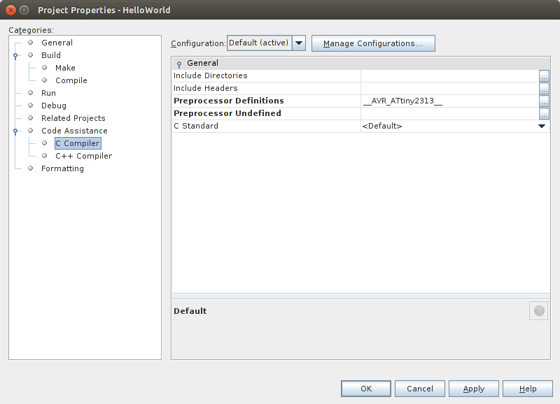

Damit Netbeans die SFR Register (zum Beispiel PORTB) erkennt,klickt man
mit der rechten Maustaste auf den Namen des geöffneten Projektes, dann
auf Properties". Im Abschnitt "Code Assistance" findet ihr den
Unterpunkt "C Compiler". In der Zeile "Preprocessor Definitions" gebt
ihr den Typ des Mikrocontrollers ein, zum Beispiel "__AVR_ATtiny2313__".
Falls Du unsicher bist, wie der Name geschrieben werden muss, dann schau
in die Datei /usr/lib/avr/include/avr/io.h bzw. C:\Program Files
(x86)\Atmel\Atmel Toolchain\AVR8
GCC\Native\3.4.1061\avr8-gnu-toolchain\avr\include\avr\io.h.
