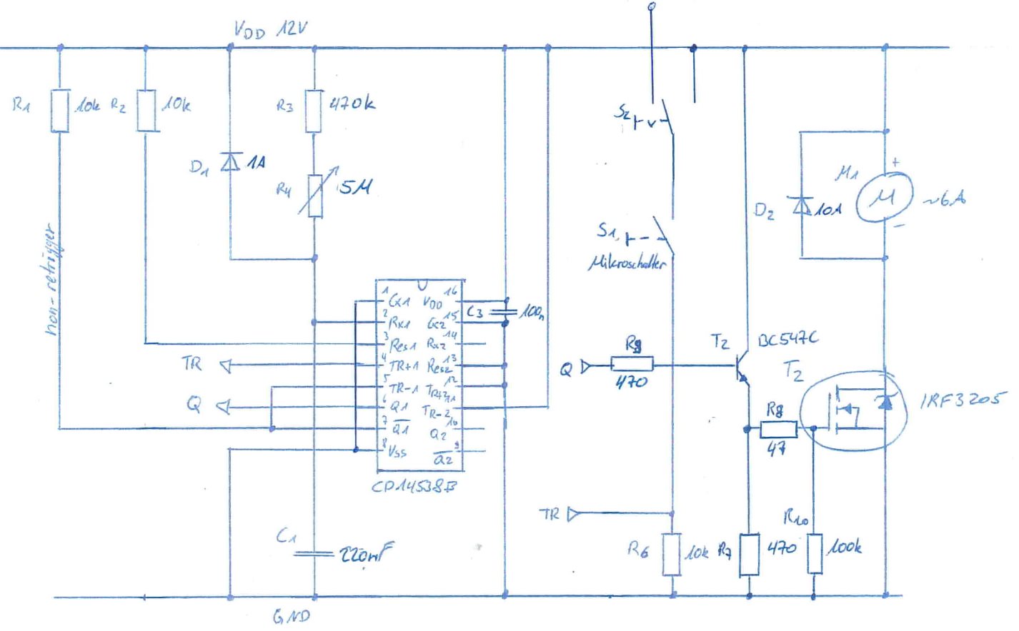

Moin,
also ich hab ein CD14538B, läuft mit +12V.
Alle Pull-Widerstände sind 10k.
Am 1. Monoflop ist ein RC-Glied (470k + 5M Poti & 220nF) mit
Freilaufdiode.
Pin 5 (Trigger-) und Pin 7 (Q-negiert) verbunden und Pull-Up dran.
Pin 4 mit Pull-Down und dort wird getriggert.
Q1 geht aufn Längswiderstand 470R an die Basis einens BC547, Collector
an +12V, Emmiter mit 470R an Masse und ein 47R längs zum Gate eines
IRF3205.
Der IRF3205 schaltet die Masse eines Verbraucher (Motor mit
Freilaufdiode).
Das alles funktioniert ganz wunderbar.
Nun will ich den 2. Monoflop nutzen, genau gleiche Beschaltung, bis auf
das an Q2 noch nichts angeschlossen ist (der soll später den 1. Monoflop
triggern als Einschaltverzögerung).
An der Versorgung ist ein 100nF und ein 10nF dran.
Habe beim 2. Monoflop als RC-Kombination 4,7k + 5M + 220nF.
Laut Datenblatt ist Rx min. 4k - daher 4,7k.
Sobald ich den Kondensator am 2.Monoflop an Pin 15 verbinde,
funktioniert der 1. Monoflop nicht mehr, wenn der Motor angeschlossen
ist!
Also:
- 2. Monoflop: C ist nicht an Pin 15 angeschlossen -> Schaltung
funktioniert, Motor dreht kurz, so wie er soll
- 2. Monoflop: C ist an Pin 15 angeschlossen & Motor angeschlossen ->
Der 4538 gibt am 1. Monoflop Q1 keinerlei Signal mehr raus, garnichts!
- 2. Monoflop: C ist an Pin 15 angeschlossen & Motor nicht
angeschlossen (also Source vom IRF3205 offen) -> Der 4538 gibt am 1.
Monoflop Q1 ganz normal ein Signal raus, wie es soll, BC547 und IRF3205
schalten durch (IRF3205 hat am Source ~20mV [Spannungsleak der Diode?],
die auf 0 zurück gehen).
Ich habe mehrere, neue ICs probiert, Kondensator ausgetauscht - die
ganze Schaltung nochmal aufgebaut mit neuen Teilen. Der Effekt bleibt.
Was ist da los?

von Tcf K. (tcfkao)
Reset-Pins 3 und 13 terminiert?
Warum ein Triggereingang auf den Ausgang? Unbenutzte Triggereingänge auf
GND/VDD. Es sieht so als ob der Trigger nicht durchkommt bzw. ständig
retriggert wird.
von Qnkel  . (qnkel)
Reset Pins 3 & 13 sind mit Pull-Up auf 12V.
Die Brücken Pin 5&7 sowie 9&11 sind dafür, dass er nicht retriggerbar
ist.
Beim angehängten Schaltplan fehlt der 2.Monoflop, der ist wie gesagt,
wie der erste beschaltet nur R3 (also Vorwiderstand vor Poti) sind nur
4,7k.

Also, nach längerem Grübeln... das kann nur am unsauberen Aufbau liegen,
durch die induktive Last (des Motors) versaust Du die Versorgung des
ICs. Ich weiß ja nicht, wie Du das aufgebaut hat, wie der Ground verlegt
ist, etc.
Das IC solltest Du komplett vom Leistungsteil trennen, und nur Ground
und Gate zum Leistungsteil führen. Außerdem die Versorgung des Monoflop
über eine schnelle Diode entkoppeln und der Versorgung des Monoflop noch
einen Elko spendieren.
Ich verstehe auch die R/C-Timing-Dimensionierung nicht, Du hast
Einschaltzeiten von 1 Millisekunde bis zu 1,1 Sekunde. Für nutzbare
Zeiten musst Du also mit 5 Megaohm hantieren, das ist störanfällig.
Besser kleineres Poti und größeren Kondensator verwenden.
Meine Spekulation : Das Monoflop dass den Motor einschaltet hat eine
kürzere Zeitkonstante als das Monoflop das den Trigger erzeugt. Der
Motor wird kurz eingeschaltet, abgeschaltet, die Freilaufdiode wird
leitend. Da der Trigger weiter ansteht triggert das Monoflop erneut, der
MOSFET wird wieder leitend und schließt über die (leitende)
Freilaufdiode die Versorgung kurz, die Monoflops resetten.
Das siehst Du mit dem Auge nicht, nur mit dem Scope.
Baue das sauber auf, dann sollte das ohne Probleme funktionieren.

von Qnkel  . (qnkel)
So. @Tcf Kao hat es schon richtig erfasst. (Ja der R1 ist eigentlich
sinnfrei - der diente nur für ein definierten Pegal an -TR, falls ich
mit retriggerbar experimentiere - daher lieber den rein gemacht bei den
ersten Versuchen)
Habe jetzt die Schaltung vom Motor mit einem 470R in der Versorgung
getrennt und zusätzlich einen 2,2µF Elko zur Siebung rein - jetzt läuft
die Schaltung sauber.
Vielen Dank!
