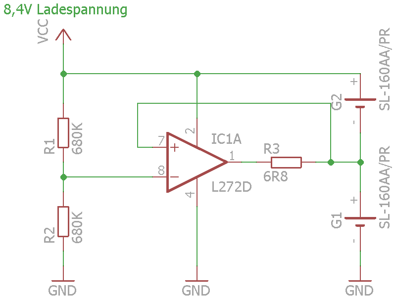

Hey,
wir müssen unsere LiIon Akkus selber zusammenstellen, da es keine
passende Variante für unser Gehäuse zu geben scheint.
Ggf. fällt jemandem was ein. 7,2V in Stabform, max 2,1 cm im Durchmesser
und 20cm lang (kann auch 3 cm länger sein, aber besser wenn nicht). Min.
2200 mAh.
Muss kein LiIon sein.
Sonst hab ich die Ladeschaltung schon im Kopf, aber mit dem Balancer tu
ich mich noch etwas schwer.
Hab jetzt erstmal das angehängte Schaltbild zusammengeklickt, nachdem
ich ein paar Stunden im Forum gelesen habe.
Der L272D ist hier anscheinend falsch in der Library, die Pins passen
eher auf den L272M, davon bitte nicht stören lassen.
Fällt jemandem vlt. ein besser geeigneter OpAmp ein? Geladen wird dann
mit etwa 500mA.
Die Geräte werden innerhalb einer Woche definitiv min. einmal bis zur
Erschöpfung genutzt und dann wieder ans Ladegerät gehangen, daher stört
mich der hohe Eigenverbrauch der L272 nicht wirklich, weniger wäre mir
aber lieber. Mit der aktuell gedachten Akku-Konfiguration haben wir etwa
4400mAh.
Falls euch auch nix besseres einfällt wäre ich sehr verbunden, falls
jemand mal die ausgewählten Widerstandswerte gegenprüfen könnte.
LG, hoffe ihr könnt mir weiterhelfen.
