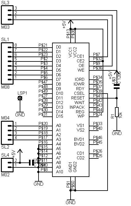

Ich habe mir gerade mal die CF Specs von SanDisk durchgelesen. Dabei ist
mir aufgefallen, dass meine Schaltung mit der ich seit Jahren
verschiedene CF Karten am uC betreibe keiner von den drei Betriebsmodi
entspricht.
Ansteuern kann ich die Karte mit dieser Schaltung wie eine IDE
Festplatte, nur dass ich anstelle der 256 Word Zugriffe für einen Sekor
512 Byte Zugriffe verwende.
Hat jemand eine Idee, was das für ein Modus ist, den ich verwende ?
