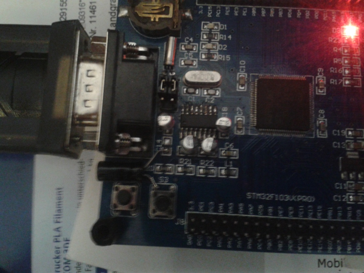

Bei den Stm32f103lcd  board von pollin.de geht leider rs232 nicht...
Habe die keramik gegen Elkos 1 mf ausgetauscht,  hat immer noch nicht
funktioniert.
Dann habe ich max3232 ausgetauscht und dabei ist mir aufgefallen das C14
auf vdd geschaltet ist.
Habe auf Masse geschaltet.
Jetzt geht, was der Fehler war, kann leider nicht sagen, hab nach demm
ich alles gemacht habe ausprobiert.
Mich interessiert jetzt woran es lag.
