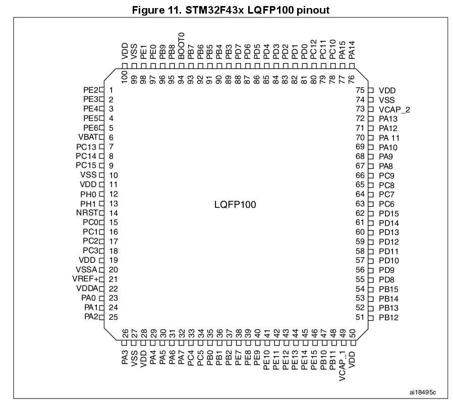

Hallo Forum,
leider sind heute bei mir die Zugriffszeiten auf st.com sehr mäßig.
Kann mir deshalb jemand sagen, ob es zu dem STM32F407 pinkompatieble
STM32F4(2/3)7 Typen gibt. (In der LQFP100 Gehäuse Form.)
Ich suche also einen Ersatz für einen 407, der auf die gleiche
Stelle auf dem PCB montiert werden kann, aber mehr Leistung in Form
von CPU-Takt bringt und vielleicht auch noch andere Features mehr
beinhaltet (RAM>/FLASH>, Timer-Anzahl, DA/AD-Bit-Zahl, etc.)
Ich hoffe meine Frage genug verständlich formuliert zu haben.
Danke!

Habe bei Mouser diese Zusammenfassung gefunden:
STM32F439VGT6
ARM Mikrocontroller - MCU DSP FPU ARM CortexM4 1Mb Flash 180MHz
STM32F437xx/STM32F439xx
ARM Cortex-M4 32b MCU+FPU, 225DMIPS, up to 2MB Flash/256+4KB RAM,
crypto,
USB OTG HS/FS, Ethernet, 17 TIMs, 3 ADCs, 20 comm. interfaces,
camera&LCD-TFT

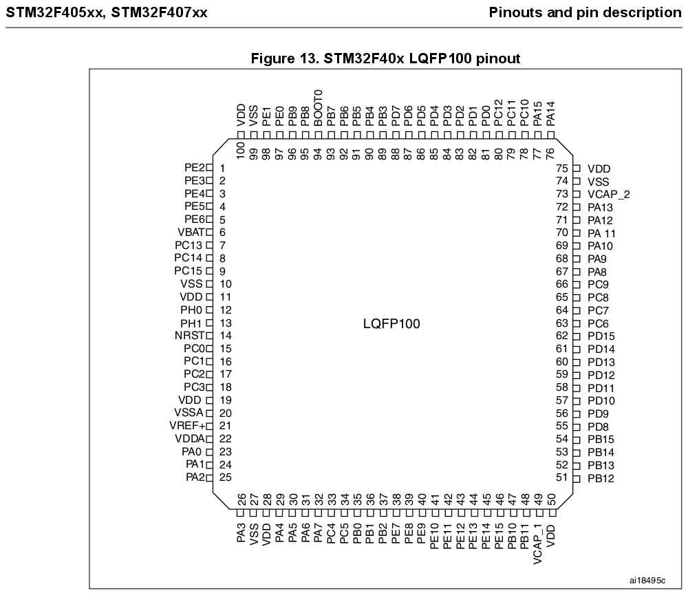

STM32F407VGT6
ARM Mikrocontroller - MCU ARM M4 1024 FLASH 168 Mhz 192kB SRAM
STM32F405xx/STM32F407xx
ARM Cortex-M4 32b MCU+FPU, 210DMIPS, up to 1MB Flash/192+4KB RAM,
USB OTG HS/FS, Ethernet, 17 TIMs, 3 ADCs, 15 comm. interfaces & camera
This is information on a product in full production.

sowie die Datenblätter.
Sind damit die 407 und die 439 Pinkompatiebel zueinander?
Markus

Gast #4278338
Aus dem Kopf heraus ist der STM32F427 pinkompatibel und wird in neueren
Datenblätten auch mit 200 MHz beworben.
Beim STM32F74x und STM32F75x sind Pin 19 - Pin 49 nicht kompatibel. Das
steht deutlich im Datenblatt.
