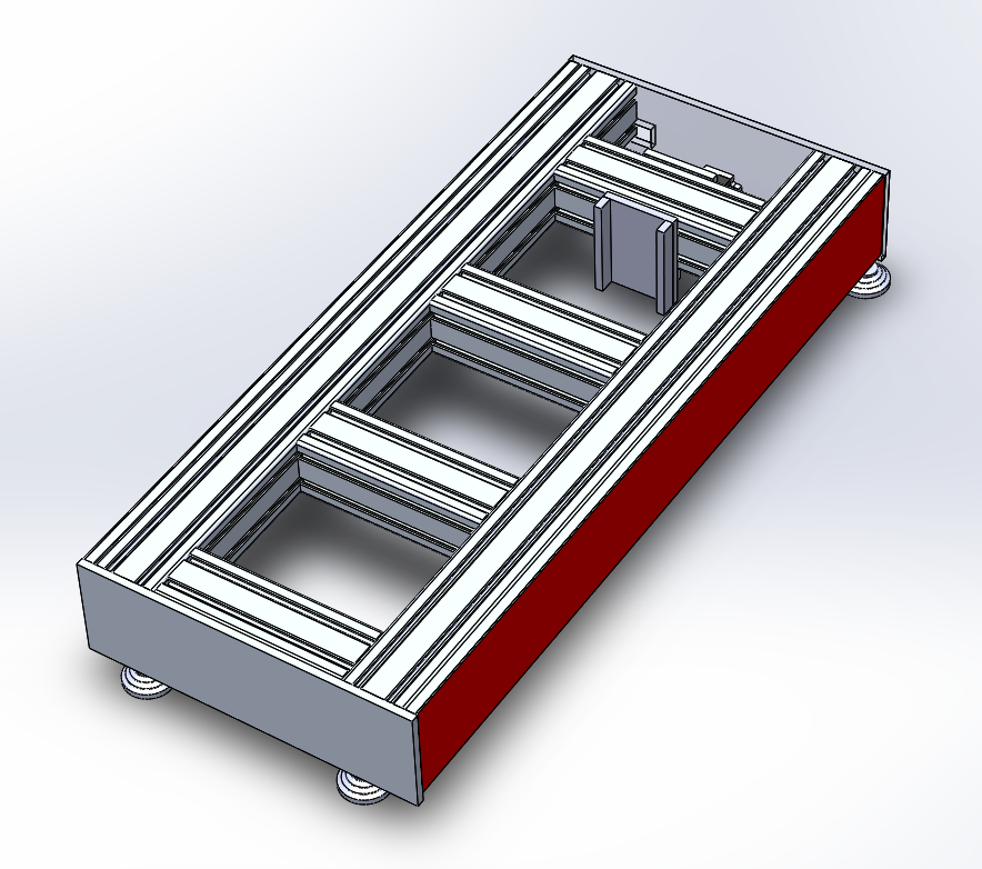

Ggf. gibt es auch eine Herangehensweise, welche Toleranzproblem
minimiert! In der Konstruktion im Anhang kann man sehen, dass zumindest
die Profile möglichst gleich lang sein müssen!
