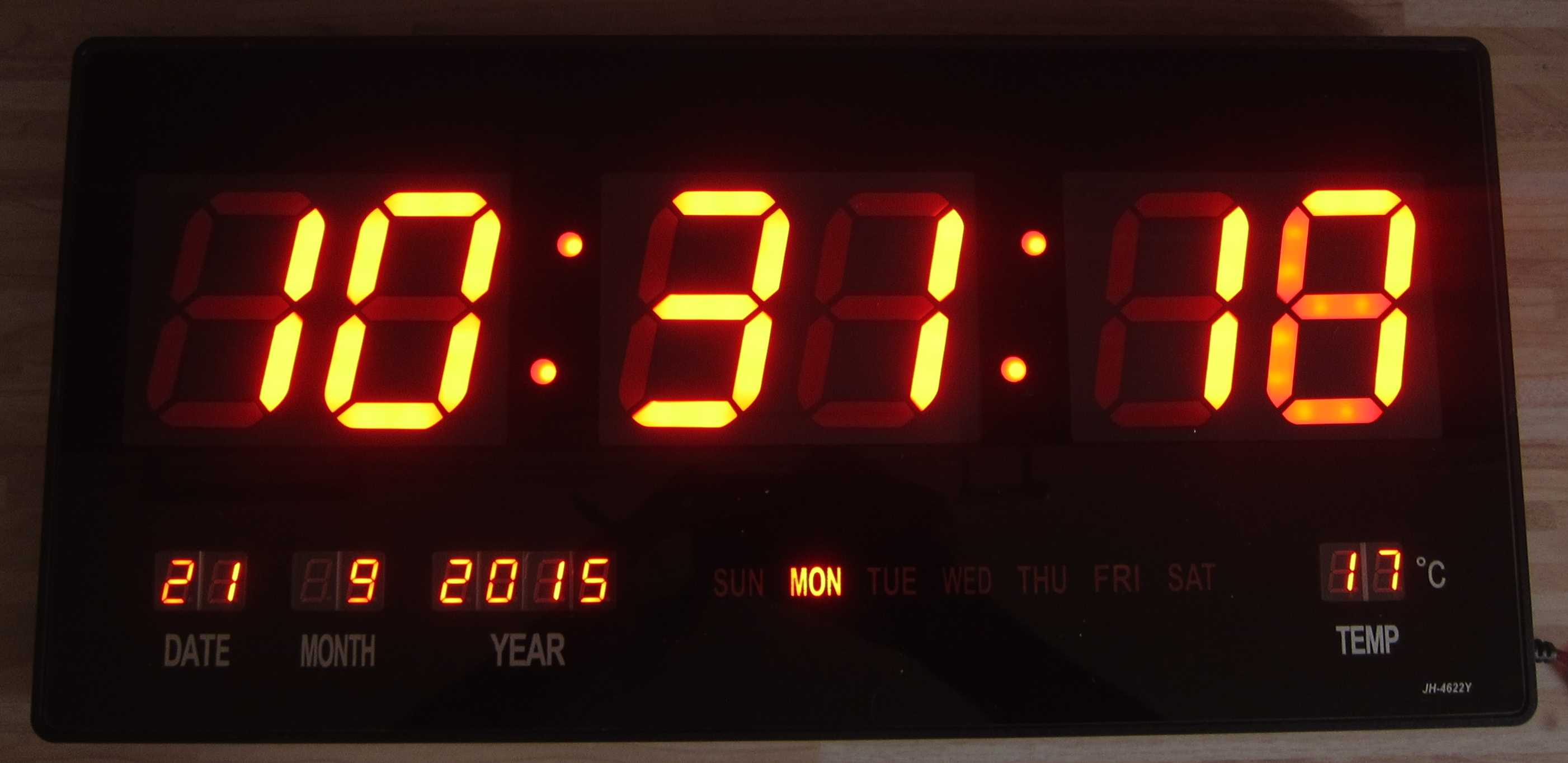

ich suche den Schaltplan für diese Digital-Uhr YH-4622 / YH-4622Y.
Gestern kaufte ich mir diese Uhr und heute musst mir ersteinmal das
Innenleben anschauen :-)

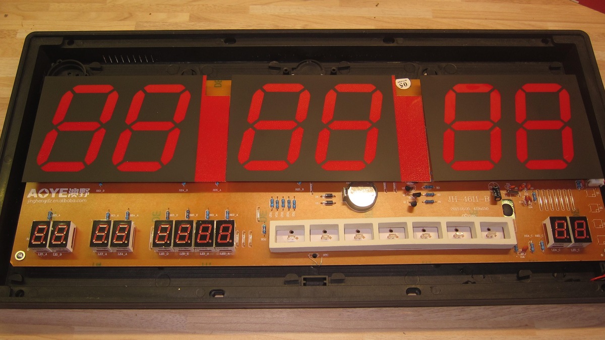

Diese Uhr wird mit 5V DC versorgt und benötigt ca. 200mA (1W).
Eine kleine Stützbatterie puffert die Uhr bei Stomausfall.
Vermutlich wird die interne Uhr mit einem 32kHz Quarz getaktet.

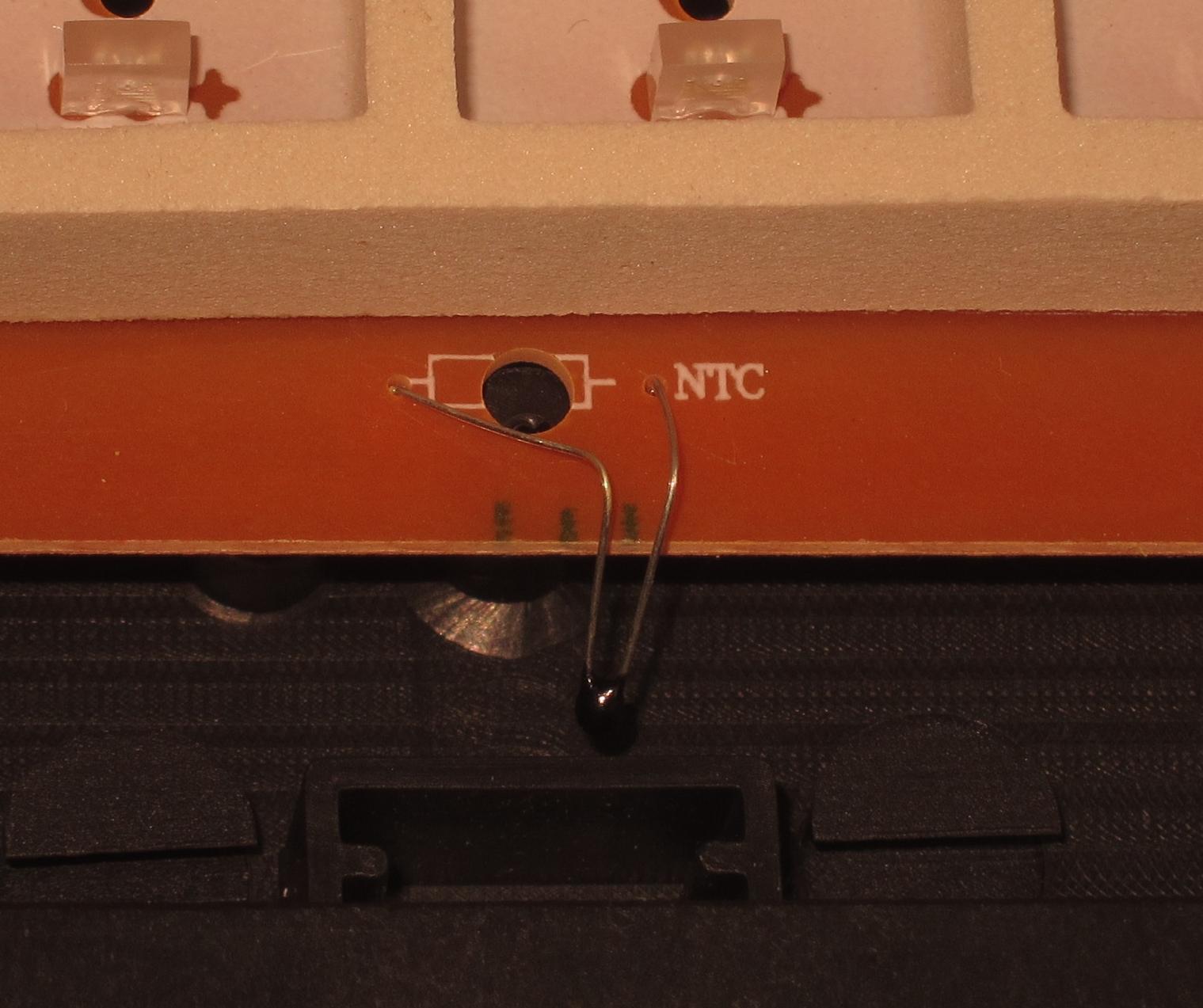

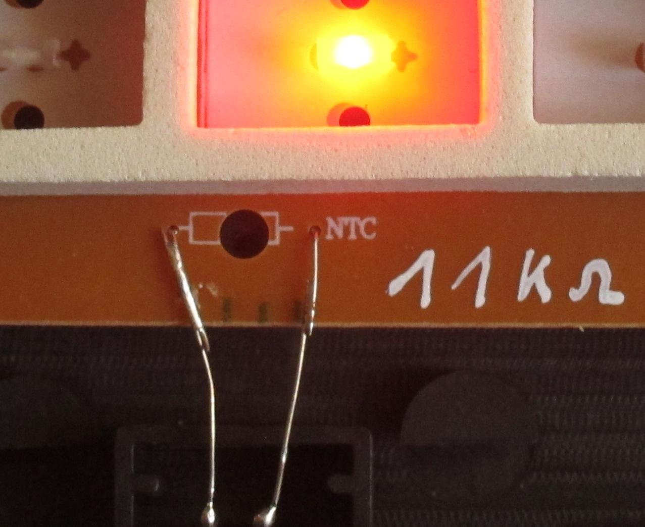

Ein NTC-Widerstand (ca.11k) ermöglicht die Temperaturmessung.
Leider war er etwas ungünstig im Gehäuse verbaut, so dass immer eine zu
hohe Raum-Temperatur angezeigt wurde.
Mit wenigen Handgriffen konnte er an der Unterseite des Gehäuses
plaziert werden, wo er vermutlich auch mal vorgesehen war (kleine
Aussparung im Gehäuse).

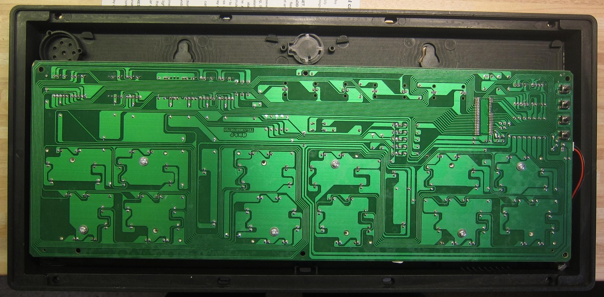

Die großen 7-Segmentanzeigen werden auch mit 5V betrieben, diverse
PNP-Transistoren auf der Platine sorgen für den erforderlichen Strom.
