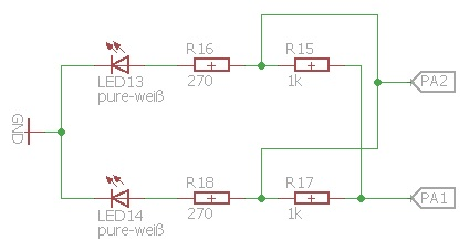

Hallo!
Ich habe eine Schaltung aufgebaut wie sie im Anhang zu sehen ist.
Die Idee dahinter ist, dass die LED unterschiedlich hell leuchten soll.
Das ganze soll von einem ATTiny 44A Mikrocontroller gesteuert werden,
Port A1 und A2, wie im Plan.
Schaltet man das ganze manuell mit Kabel zusammen, funktioniert es. Aber
über den Controller nicht. Es funktioniert nur mit Port A2, d.h. die
LEDs sind immer auf der hellen Stufe. Aktiviert man Port A1 leuchtet
keine der LEDs. Spannung liegt am Port an.
Ich vermute mal, dass zwischen den Ports ein Kurzschluss besteht, und
darüber der Strom abfließt statt über die Widerstände und LEDs.
Meine Frage nun an euch, wo liegt mein Fehler, wie könnte ich das
Problem lösen?
Danke euch :)
#4280911
Zur Frage "Wo liegt der Fehler?": Wenn PA2 auf low geschaltet ist, sind
die beiden Punkte hinter den 1kOhm-Widerständen auf 0V. Es fällt also
keine Spannung mehr über den 270-Ohm-Widerständen und den LEDs ab, der
Strom fließt von PA1 über die Parallelschaltung der beiden
1kOhm-Widerstände zu PA2.
