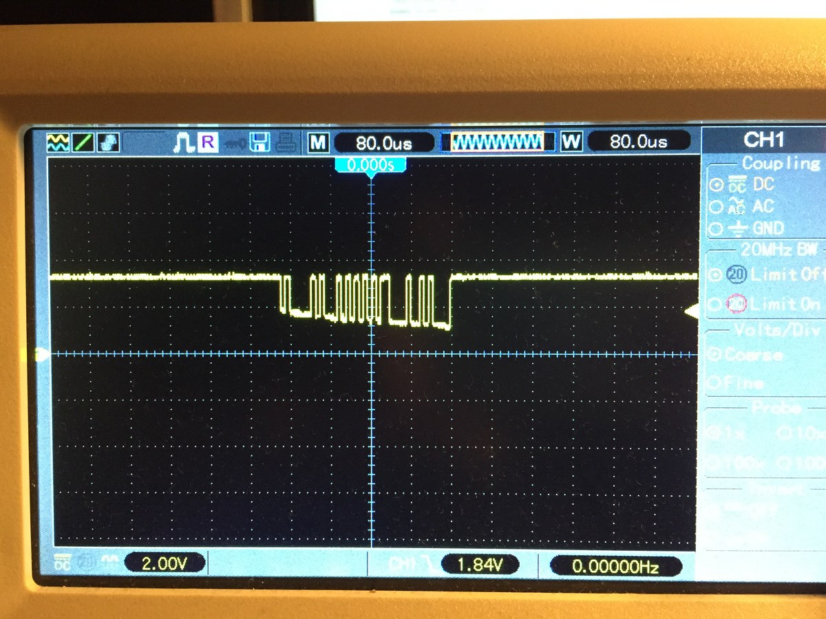

ich richte gerade eine UART-Verbindung zwischen dem MSP430F6638 und dem
WLAN Funktmodul ESP8266 ein.
Es gibt zwei Fälle. Wenn ich lediglich einen Befehl mit einigen Bytes
losschicke vom Controller (Breakpoint an der Sendefunktion), dann sieht
das Signal wie im Screenshot aus. Der Pegel wird nicht richtig auf Null
gezogen, sodass die Daten nicht richtig vom Funkmodul empfangen werden
können.
Schicke ich allerdings in Dauerschleife diesen einen Befehl, so sehen
alle Pegel gut aus. Auch wenn ich mit einer gewissen Pause (6ms) die
Befehle schicke, sehen die Pegel gut aus.
Wenn ich ein paar Bytes losschicke und einen längeren Delay einbaue ist
das selbe Phänomen zu sehen, dass der Pegel nicht wirklich auf null
gezogen wird.
Kann sich das jemand erklären woran das vielleicht liegen kann?

Jo habe ich. Sollte dann bei schnellem hintereinander schicken des
gleichen befehls ja auch zu sehen sein das Problem, wenn unzureichender
Massekontakt vorliegt.
