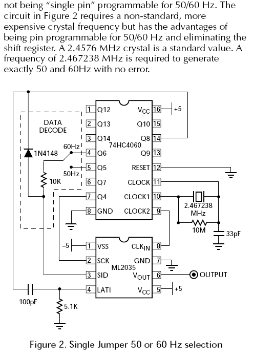

ML2035 und 2036 ist einer der ersten DDS-Chips , nur für Niederfrequenz
bis 25 oder 50 kHz, der läßt sich ohne Controller fest auf 50 oder 60
Hz programmieren nach dieser Application note
