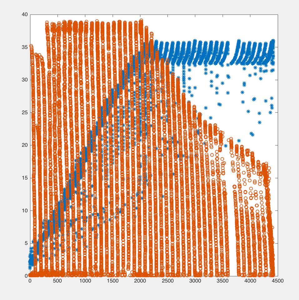

Hallo zusammen!
Ich würde gerne eine optimale U/f-Kennlinie einer ASM "mit"
Spannungsanhebung berechnen. Habe die Maschine mal per Hand in meinem
Tool gefahren und dabei folgende Kennlinien (siehe Anhang) aufgenommen.
Nun würde ich gerne das Testverfahren automatisieren. Hierfür bräuchte
ich eine U/f-Kennlinie, bei der mir die Maschine nicht kippt. Der FU ist
ein Eigenbau und fährt die U/f-Kennlinie nach SPS-Vorgabe ab.
Das Problem hierbei ist, das ich unterhalb von 1100rpm die Spannung
ziemlich oft trimmen muss, damit das Kippmoment etwas über dem
Belastungsmoment hängt, aber die Maschine mir nicht zuviel Strom zieht.
Es sollte also genügend Reserve vorhanden sein.
Irgendwelche Ideen?
____
Nennleiterspannung: ULN = 65V
Nennstrangspannung: U1 = 38V
Nennfrequenz: f1 = 70Hz
Nennleiterstrom: I1,Nenn = 93A
Nennmagnetisierungsstrom: Iμ,Nenn = 36A
Statorwiderstand: R1,20C = 0, 011 (Kupfer)
Statorstreuinduktivität: L1 = 5, 648E − 5H
Hauptinduktivität: L1h = 2, 160E − 3H
Transf. Rotorstreuinduktivität: L02' = 4, 039E − 5H
Transf. Rotorwiderstand: R02,20C = 0, 014 (Aluminium)
