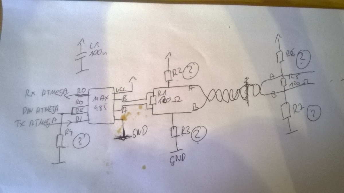

ich werde aus dem Datenblatt nicht so recht schlau. Im Internet ist jede
Schaltung unterschiedlich. Wie beschalte ich den MAX485 nun richtig?
1) Braucht es an RO und DI einen Pullup für die Rx/Tx Leitung des
Atmegas
2) Braucht DE/DI einen PullDown? (R4)
3) Wann kommt der 120 Ohm Widerstand zum Einsatz zwischen A und B? Nur
beim letzten Gerät?
4) R2 und R3, was bringen die PullUp/Down Widerstände bei den Slaves?
5) Master braucht die Widerstände an A und B, richtig? Wird auch hier
der 120 Ohm Widerstand gebraucht.
>Atmegas
Nur an RO, denn der geht auf Tristate, wenn der Empfänger abgeschaltet
wird.
Nicht zwingend, bringt aber Vorteile.
>beim letzten Gerät?
Jeweils an beiden Enden des Busses.
Die braucht man nicht, die gibt es nur einmal am Bus. Damit wird der
Pegel auf ein definiertes Maß gezogen, wenn kein Sender aktiv ist.
Nicht am Master, sondern an den physischen Enden des Buskabels. Der
Master kann ja auch irgendwo in der Mitte angesteckt sein.
