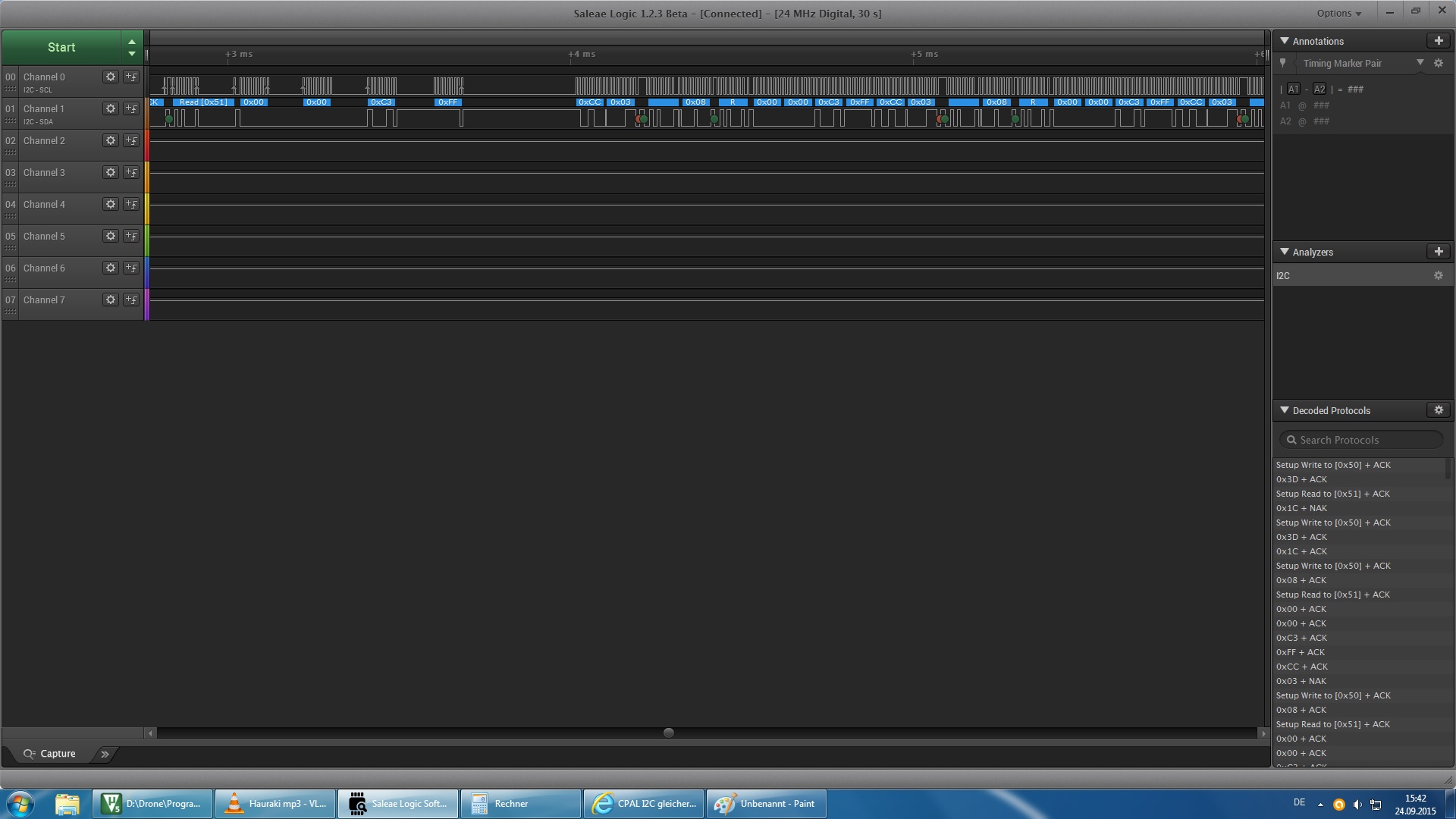

Hi Leute,
ich hoffe, mir kann irgendjemand bei meinem Problem helfen.
Ich versuche ein paar Sensordaten über I²C auszulesen. Ich arbeite mit
dem stm32 DiscoveryVL, also mit dem stm32f100rb.
Ich nutze die CPAL Bib, welche auch grundsätzlich funktioniert. Ich habe
mehrere Sensoren, bei denen ich problemlos Daten schreiben und lesen

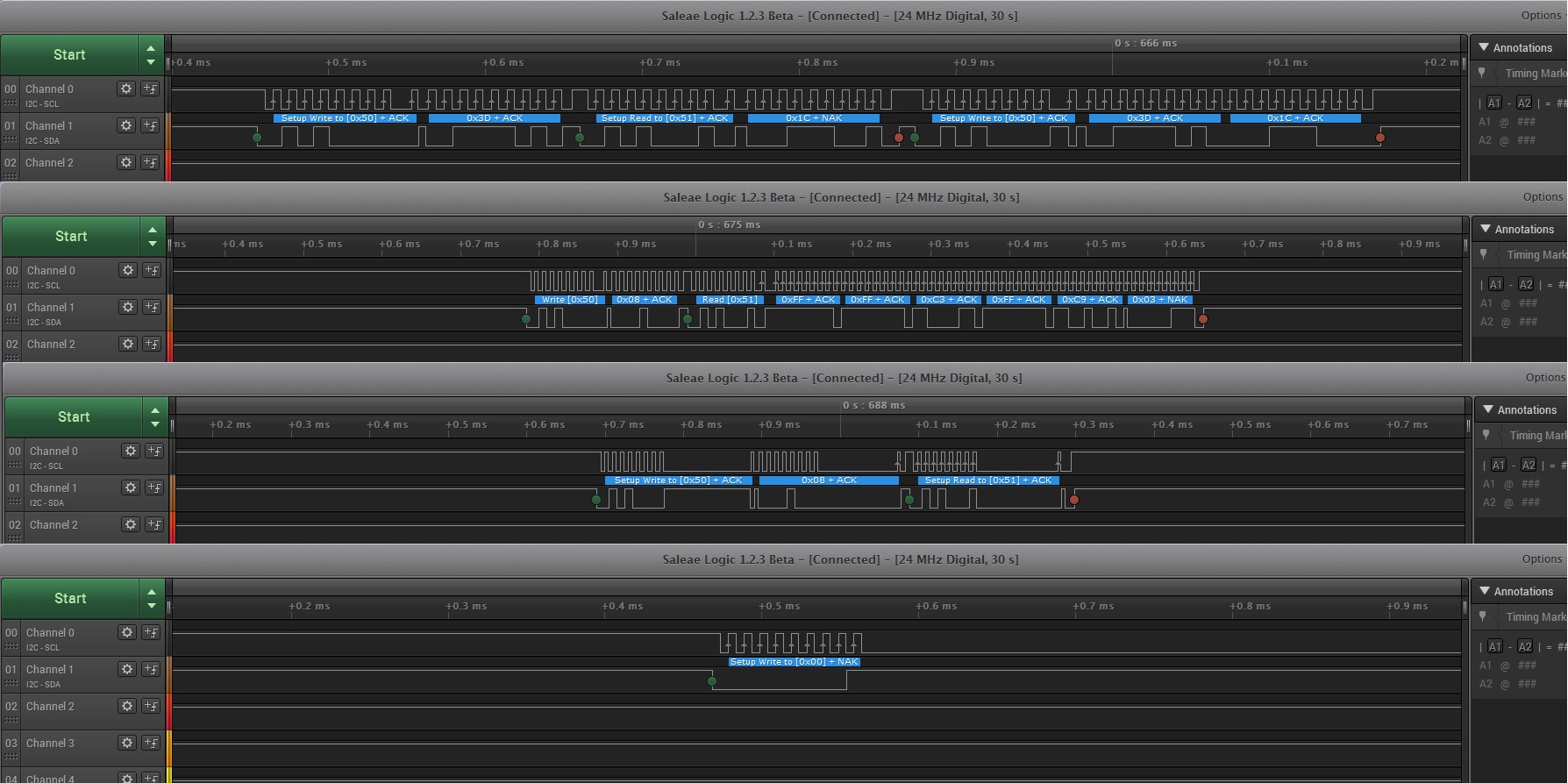

kann. Sobald ich aber den selben Code in einer Schleife ausführe, geht
es nur das erste Mal. Danach geht es nur noch teilweise und beim dritten
Mal wird die Adresse 0x00 gesendet. Im Bild hab ich diesen verlauf
aufgezeichnet. Die vier Bilder sind eine Messung, wär nur zu klein
geworden.
Ich kann mir absolut nicht erklären, wieso das passiert.
Egal welche Idee ihr habt, immer her damit. Ich bekomm sonst noch die
Macke!!!!!!
Hier ist mein Code:

OP #4285387
Ich hab grad festgestellt, wenn ich immer eine neue Struktur anlege
funktioniert es einwandfrei. (siehe Bild)
Bleibt nur die Frage wieso?????????
Ich habe nämlich keine Lust, unnötig Rechenzeit zu verbraten, weil ich
jedes Mal ne neue Struktur mit den gleichen Werten initialisieren muss.
Falls jemand ne Idee hat, wie ich das Problem umschiffen kann, immer her
damit.

Gast #4461988
Hi Leute.
Hab ganz vergessen, meine Lösung zu posten.
Der Trick ist einfach nur wNumData bei jedem Durchlauf wieder neu zu
setzen. Diese Variable wird nämlich beim Senden/Empfangen runter gezählt
bis 0.
Ich hoffe, ich kann dem ein oder anderen damit viel Arbeit ersparen.
