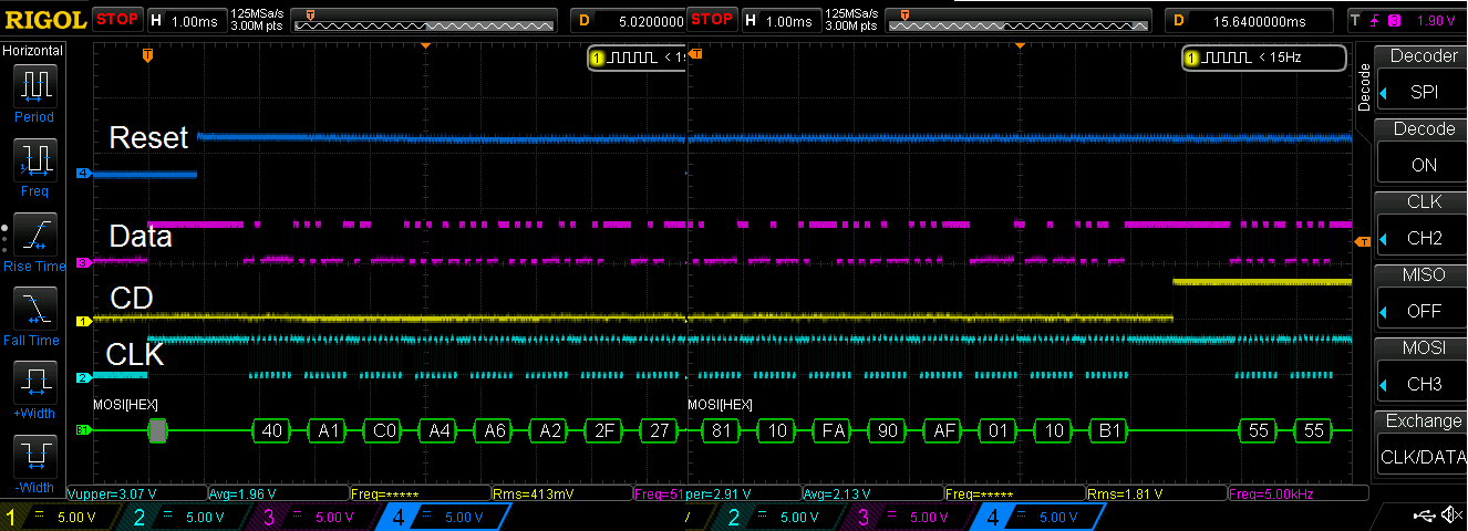

Ich versuche gerade ein DOGS102 Display von einem STM32F0 über USART
anzusteuern.
Ich habe keie Ahnung warum das Display überhaupt nichts anzeigt, habe
die Signale an den Display-Pins gemessen und das sieht für mich so aus
als ob es passt. --> Siehe png
Als erstes wird die Initialisierung wie im Datenblatt empfohlen
gesendet:
0x40, 0xA1, 0xC0, 0xA4, 0xA6, 0xA2, 0x2F, 0x27, 0x81, 0x10, 0xFA, 0x90, 0xAF
Danch gebe ich eine Column und Page-Adress an (jeweils 1).
Danach schreibe ich 2 Datenbytes (0x55, 0x55) mit Command/Data (CD) auf
1.
Auf dem Display sieht man aber nichts...
Hat jemand ne Ahnung wo das Problem sein könnte? Stimmt das so mit
MSB-First?
DOGS102 Datenblatt:
http://www.lcd-module.de/deu/pdf/grafik/dogs102-6.pdf
Grüße vom Franz ;)
Danke für deine Hilfe JackFrost.
Habe den Fehler gefunden, die 2 Kondensatoren für die LCD-Spannung waren
nicht an den korrekten Pins. Umgelötet und jetzt geht's, sogar mit 6 MHz
Clk speed :)
