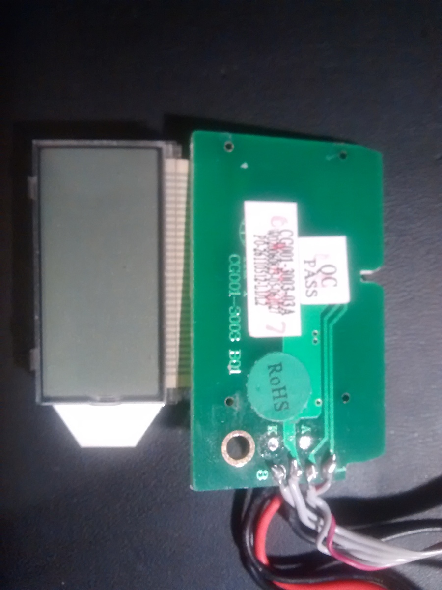

wir haben hier im Haushalt eine Bosch Waschmaschine Maxx5 Top Loader.
Irgendwann hat das Display nichts mehr angezeigt (bzw. nur sichtbar wenn
man stark draufdrückt..).
Das mit dem draufdrücken habe ich leider erst später gemerkt..
Hatte das Display ausgebaut und wollte das Flachbandkabel nachlöten weil
ich dachte Wackelkontakt. Leider ist das Kabel direkt weggeschmolzen
sobald ich zu nah ran kam.
Es gibt das Display als Ersatz für !!! 50€ !!!. Die Platine besteht
wirklich nur aus einem billigen Display, nen schwarzen Blobb und dem
Stecker..
Die Maschine läuft auch ohne Display ohne Probleme nur es wird leider
nicht mehr die Zeit angezeigt bis die Maschine fertig ist (was manchmal
blöd ist).

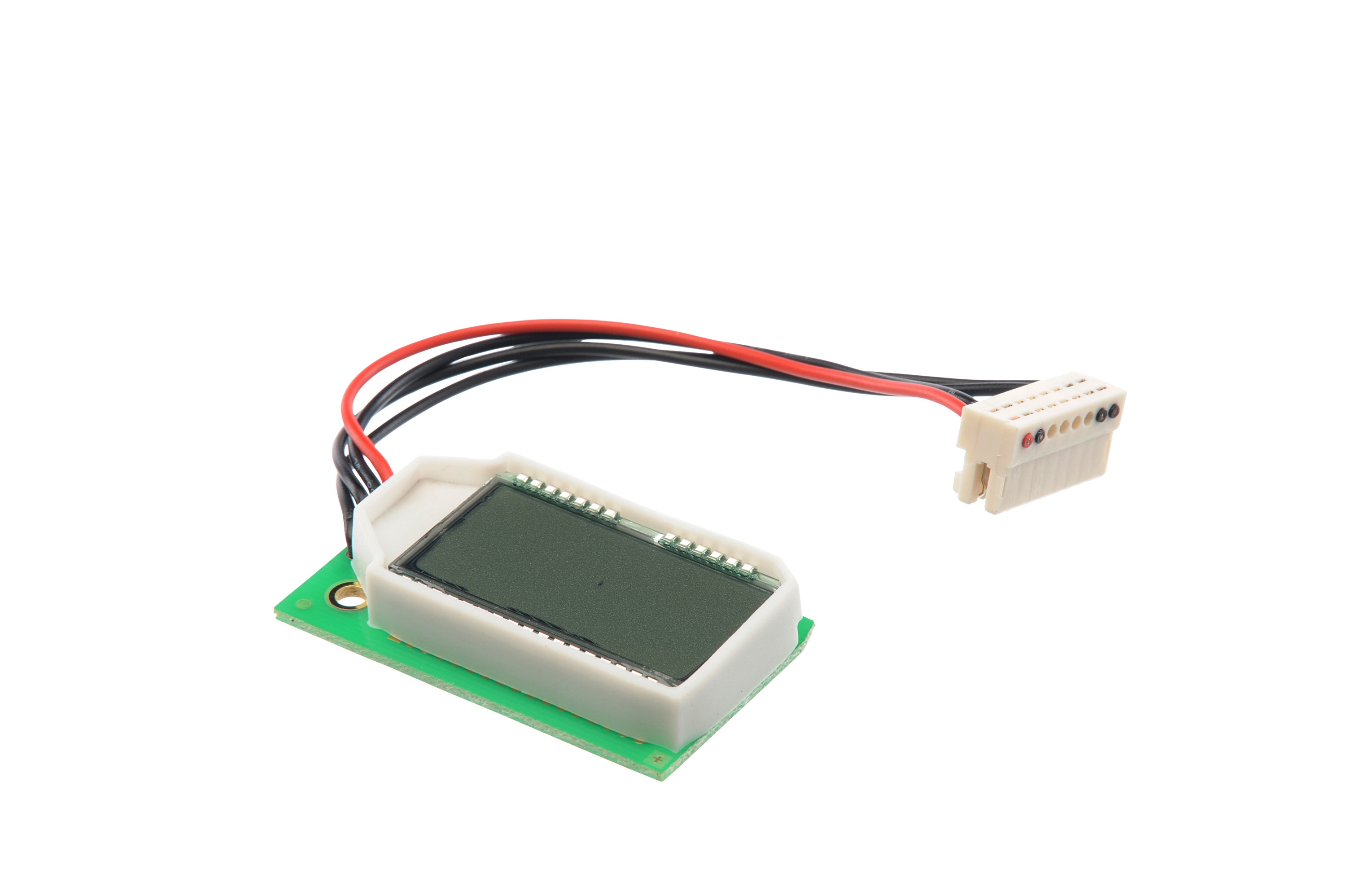

Das oben verlinkte hat auch einen Folienleiter. Der ist unter dem
Display.

Auf dem Bild sieht man ein Display, dessen Displayglas mit seitlich
aufgeklipsten Metallkontakten verbunden ist.
Damit wir wirklich von gleichen reden:
(Anhang "display1.jpg")
Das sieht ohne Plastikrahmen so aus:
(Anhang "display2.jpg")
Wo soll da ein Folienleiter ins Spiel kommen?

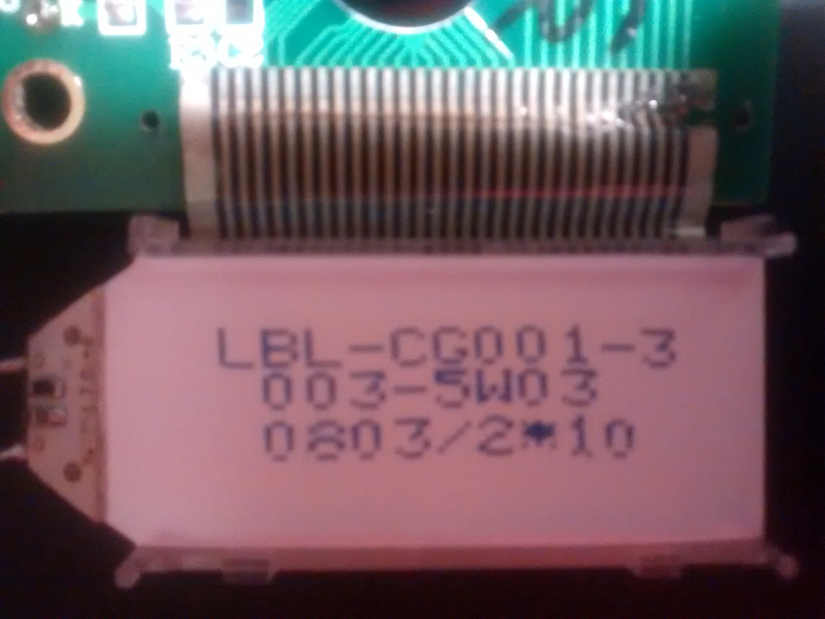

Interessant dann scheint es 2 Versionen zu geben. Wenn man nach der
Nummer des Displays sucht dann findet man auch hier
http://www.ronatsklep.pl/upload/1920/wysw.jpg meine Version mit
Folienleiter...

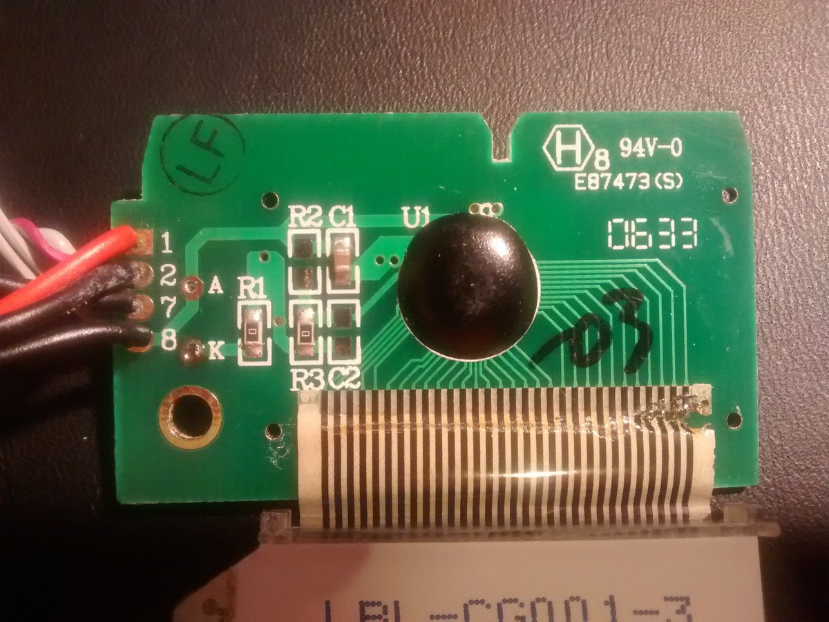

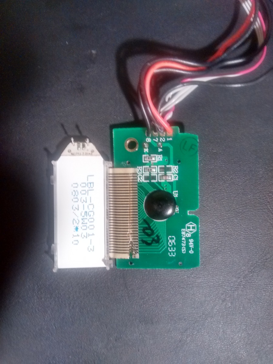

Ah. Und bei dem Folienleiter geht es um die Kontaktierung des
Displayglases. So allmählich wird klar, wo das Problem liegt.
Ob es möglich ist, nach dem Entfernen des Folienleiters vom Displayglas
eine Kontaktierung z.B. mit Zebragummi hinzubekommen?
Falls ja, müsstest Du nur eine Platine o.ä. mit einem Streifenraster im
zum Folienleiterraster verwenden, um über einen Zebragummistreifen das
Display ansteuern zu können. Und das verbindest Du wiederum mit der
Platine mit dem Controller drauf.
Welches Raster verwendet denn Dein Folienleiter? Sind in dem die
Leitungen parallelgeführt, oder ändert das Ding seine Breite?

von NasserSack (Gast)
Das Bild kommt Montag oder Dienstag, muss dazu erstmal wieder die
Maschine aufschrauben. Komm vor Montag nicht dazu. Der Folienleiter
bleibt gleichbreit die  Leitungen sind parallel. Aber selbst Zebragummi
behebt ja nicht das Problem, dass das Display nur mit Druck von oben
lesbar ist.

Da wäre ich mir nicht so sicher. Das Displayglas selbst wird nicht die
Ursache des Problems sein, sondern die Kontaktierung des Displayglases
mit der Platine. Und da dürfte Zebragummi schon helfen, denn das ist was
anderes als ein angeklebter Folienleiter, bei dem der eine oder andere
Kontakt flau ist.
Klar, der Fehler könnte natürlich auch durch Haarrisse auf der Platine
mit dem Displaycontroller verursacht werden, aber die Waschmaschine wird
ja wohl keinen Sturzschaden haben, oder?

Ob da noch andere Busteilnehmer sind weiß ich nicht. Im Anhang sind nun
mal die Bilder. Habs direkt ausgebaut gelassen udn werde es mal an ein
Eval Kit (USB-I2C) hängen..
Hmm. Wenn der Lichtleiter für die Beleuchtung nicht im Wege wäre,
könntest Du nach Entfernen des Folienleiters direkt ein Zebragummi
verbauen. Die Kontakte der Platine müsstest Du halt säubern, und ob die
Kontakte des Displayglases das Entfernen des Folienleiters überleben,
müsste ausprobiert werden -- ich habe da keine Erfahrungswerte.
Aber bei der Konstruktion halte ich es für durchaus wahrscheinlich, daß
die ursprünglichen Probleme tatsächlich durch die Kontaktierung des
Folienleiters hervorgerufen wurden.
Leider taugt nur eines Deiner Bilder etwas, das mit der 50 am Ende, die
anderen sind unscharf. Kannst Du das Displayglas vom Kunststoffträger
der Hintergrundbeleuchtung trennen?
Um solche Kontakte nachzuarbeiten, muss "gebügelt" werden, d.h.
vorsichtig mit zurückhaltender Hitze der Folienleiter auf die
Kontaktstellen gepresst werden -- ein Lötkolben ist dafür deutlich zu
heiß.
Wie auch immer: Viel Glück bei Deinen Forschungen.
