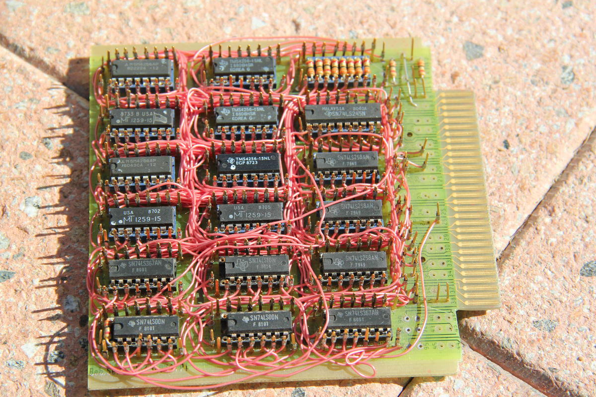

ich habe ein paar Fragen zur Wire-Wrap Technik, die ihr mir bestimmt
beantworten könnt.
Zur Ausgangslage:
Ich möchte eine größere Anzahl Federkontaktstifte mit Messerleisten
verbinden. Dabei bin ich auf die Wire-Wrap Technik gestoßen. Diese soll
sehr zuverlässige sein und recht schnell gehen.
Ich habe mich schon ein bisschen informiert und bin auf Wire-Wrap Stifte
und Wrap-"Pistolen" gestoßen. Die Stifte scheinen mir nur für eine
kleine Anzahl sinnvoll zu sein. Bei den Pistolen gibt es, soweit ich
gesehen habe, Elektrische, Pneumatische und Handbetriebene.
Aufgrund der Kosten und des unregelmäßigen Einsatzes hätte ich zu den
Handbetriebenen tendiert.
Hierzu werden noch Aufsätze benötigt. Bei Farnell habe ich schon einige
gesehen und dazu habe ich nun meine Fragen.
Was genau brauche ich als Aufsatz? Wickeleinsatz/Hülsen oder beides?
Gibt es noch eine weitere Unterscheidung als den Drahtdurchmesser?
Ich bin da etwas überfragt.
Am liebsten hätte ich ein System, dass den Draht automatisch auf die
richtige Länge abschneidet und abisoliert.
Außerdem würde ich gerne wissen ob man dazu speziellen Draht benötigt
oder kann man einfach normalen, isolierten Draht mit dem richtigen
Durchmesser nehmen?
Und als abschließende Frage: Wo bestellt man am besten? Kann mir jemand
eine (oder mehrere) Bezugsquellen empfehlen?
Vielen Dank schon mal!
Peter
#4286588
Ich kann nicht alles beantworten aber ein bisschen da ich schon mal ganz
früher mal viel gewräppt (nicht geräppt) habe :)
Schnell geht es nach etwas üben mit einer elektrischen Pistole. Die
technik wurde vor allem für das Verdrahten von Telefon-Großanlagen
entwickelt wo es sehr viele Verbindungen zu machen gab.
Dan hast du den Vorteil schnell viele Verbindungen machen zu können
gleich wieder relativiert. Mit der Handbetriebenen geht es langsamer und
teils muss man auch noch vorher "manuell" ab isolieren. Bei der
elektrischen geht das alles in einem Arbeitsgang. Isolierten Draht
einfädeln, Pistole auf den Stift setzen, abdrücken :) Die Pistole
wickelt den Draht dan ruck zuck um den Stift uns isoliert ihn gleich
noch ab.
Abisolieren geht, abschneiden nicht da mann auch über mehrere Pins
"sprigen" kann und die Pistole nicht wissen kann wann man den nun fertig
ist und abschneiden soll.
> Durchmesser nehmen?
Ja, du brauchst den speziellen Draht. Der muss zum einen durch die
Pistole passen und das Isoliermaterial muss die nötige Eigenschaften
besitzen um automatisch ab isoliert werden zu können. Das Erfordert mit
dem richtigen Draht schon etwas Übung, mit einem herkömmlichen könnte es
unmöglich werden und macht den Zeitvorteil ganz bestimmt zu Nichte.
Peter schrieb:
> Aufgrund des unregelmäßigen Einsatzes...
Noch mein Tipp, dann würde ich mir überlegen ob es nicht doch noch
andere Alternativen gibt. Wie schon gesagt die Wrap Technik ist für den
Industriellen Einsatz konzipiert worden wo schnell sehr sehr viele
Verbindungen gemacht werden mussten und um Kosten zu sparen. Dem
gegenüber steht halt das die Pistole (die elektrische) viel kostet, aber
ich sehe wenig sin in den manuellen da sie den Zeitvorteil relativieren.
Hoffe es hilft

#4286616
Peter schrieb:
> Hauptargument für mich wäre zunächst die Zuverlässigkeit. Keine kalten
> Lötstellen und mechanisch stabil.
Ja, dafür wurde Wire-Wrap gemacht. Anfangs haben die ihre Telefonanlagen
auch gelötet, hat aber auf Dauer Probleme gemacht da die Kabel
irgendwann abgefallen sind oder durch Korrosion beschädigt waren. Das
Passiert bei Wire-Wrap nicht.
Peter schrieb:
> Weißt du ob die Handbetriebenen auch ab isolieren oder können das nur die
> Elektrischen?
Ich habe die handgearbeiteten nie benutzt daher kann ich es nicht sicher
sagen. Ich weis nur soviel: mann musste mit der elektrischen üben bis es
geklappt hat mit dem ab isolieren, die Geschwindigkeit mit der der Draht
um den Pin gewickelt wurde war wichtig. Die Pins sind rechteckig mit
scharfen Kanten, daran reist die Isolierung ab. Hat man also zu zaghaft
oder zu kurz gedrückt, wurde die Isolierung nicht entfernt. Ich könnte
mir vorstellen das es mit der handbetriebenen nicht klappt die nötige
Kraft und/oder Geschwindigkeit zu erzeugen. Kann es aber nicht wirklich
Beantworten, vielleicht gehts. In jedem Fall ist es ein gutes
Fingertraining mit ner manuellen :-)

Gast #4286749
Peter schrieb:
> Weißt du ob die Handbetriebenen auch abisolieren oder können das nur die
> Elektrischen?
Die "handbetriebene" Variante nennt sich "Wickelnadel". Das ist ein
Stück 3mm Rundmaterial mit einem tiefen Loch in der Mitte für den Stift
und einem Loch am Rande für den Draht zum reinstecken. Dann mußt Du
drehen. Das ist relativ kontaktsicher wenn der Draht nicht abbricht
durch Mißhandlung mit der Abisolierzange. Allerdings sollte man DEN
richtigen Draht dazu haben.

Noch ein kleiner Hinweis am Rande:
Für deine Anwendung ist es vielleicht interessant, auf bereits
vorbereitete Wrap-Drähte zurückzugreifen. Die sind bereits auf die
entsprechende Länge geschnitten und in der richtigen Länge abisoliert.
Erhältlich z.B. bei digikey, aber sicher auch bei anderen Händlern (Bei
digikey taugt die Suchfunktion etwas und findet den Artikel schnell):
http://www.digikey.de/product-detail/de/30-B-50-020/B4-ND/2298
Erfahrungen mit den handbetriebenen Wrap-Pistolen habe ich leider nicht.
Das Wrap-Werkzeug zum Drehen von Hand ist okay für den gelegentlichen
Einsatz, aber die Wraps sind nicht so gut wie mit ordentlichem Werkzeug.
Elektrische Wrap-Pistolen sind natürlich großartig, damit kann man
ruckzuck verdrahten und die Qualität der Wraps ist gut.
In der IPC 610 stehen auch Qualitätskriterien für Wrap-Verbindungen, die
solltest Du dir mal anschauen, wenn du zuverlässig verdrahten willst.

Gast #4292635
Hans-Georg L. schrieb:
> Eine selbstgebaute Speichererweiterung
Schöne Arbeit aus dem letzten Jahrtausend. Ein abgebrochener Draht in
der Wickelnadel war auch immer ein "Erlebnis" mit viel Piepelei.
Horst schrieb:
> Bei Einzelstücken, die schnell fertig werden müssen (=Prüfadapter), ist
> das immer noch Standard und wird so schnell nicht verdrängt werden
> Zur Termipoint Technik habe ich auch noch ein Bild.
> Eine selbstgebaute Speichererweiterung für meinen Eigenbau PC aus dem
> Jahre 1987 ;)
ja, sowas aus dem letzten Jahrtausend kenne ich auch noch...allerdings
haben wir damals Fädeltechnik benutzt. Da wurde die Karte auf der
Lötseite mal gut 5mm hoch. Und wie gesagt, wenn die Karte im System
gelaufen ist, dann durfte man das Layout erstellen und z.B. 100 Stück
bestellen!
Bin weiterhin der Ansicht, dass der Threadstarter mit simplem Löten am
Besten bedient wäre...
Viel Spass bei der Entscheidungsfindung!
Gruß Rainer
