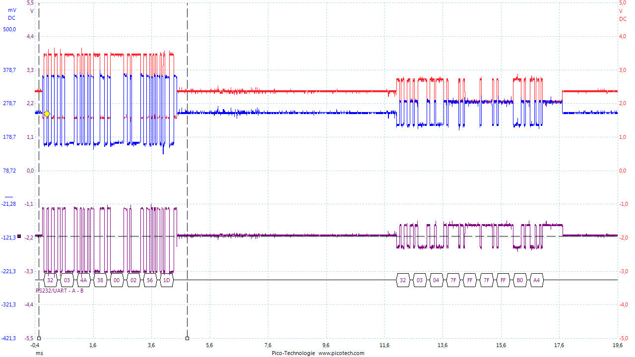

unser RS485 Slave liefert nur 2 Volt Differenzspannung andere Geräte
liefern 4 Volt. Laut Wikipedia genügt aber 0.4 Volt. Trotzdem haben wir
im Feld zur Zeit Probleme weil der Modbus nicht stabil läuft. Mal geht
es nur bei sehr kurzen Leitungen, mal nur ohne Abschlusswiderstand.
Müssen wir unbedingt die Spannung erhöhen oder was könnte ein Grund sein
für die Probleme?
Mit Terminierung am Bus, das ist normal und ausreichend. RS485 Receiver
brauchen nur > +/-200mV
Das liegt aber wahrscheinlich nicht an den 2V.
Nein.
>oder was könnte ein Grund sein für die Probleme?
Fehlenden Masseleitung, Fehlende Pull Up/Down Widerstände,
Softwarefehler.
Wie hoch sind denn die Eingangsspannungen an den 485 Modulen?
Du hast nur die Ausgangsspannung eines Senders beschrieben. Entscheidend
für den Empfang ist aber letztlich die Eingangsspannung alleine.
Die Signale mit geringem Pegel sehen irgendwie invertiert aus.
