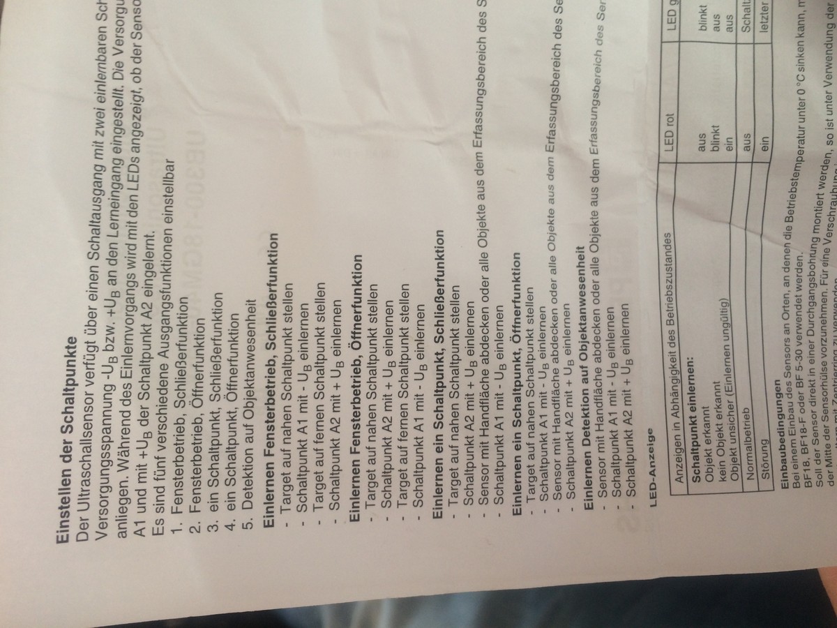

Hallo
Hat jemand Erfahrung mit pepperl fuchs schaltpunkte anlernen?
Hat das jemand schon gemacht.
Habe einen UB300-18GM40 Ultraschallsensor und würde gerne den Öffner/
Schlieser umstellen
Mit der Bedienungsanleitung werde ich nicht schlau!
Danke Hermann

Hallo Hermann,
sieht mir doch recht simpel aus?! Zum Programmieren verbindest Du den
Teach-In-Anschluss einfach nach Liste ein mal mit der
Versorgungsspannung und ein mal mit der Masse?! Die Vorgehensweise hängt
dabei davon ab, ob du einen einzelnen Schaltpunkt, ein Schaltfenster und
dann Öffner oder Schließer haben möchtest - was möchtest du denn genau?

Hallo Hermann,
aber es soll nicht nur ein Objekt erkannt werden, sondern schon der
Abstand eine Rolle spielen?
Da bräuchtest Du dann Modus 3, denke ich -
TEACH-IN switching point, normally-open function
- Set target to near switching point
- TEACH-IN switching point A2 with +UB
- Cover sensor with hand or remove all objects from sensing range
- TEACH-IN switching point A1 with -UB

Hallo Hermann,
guck doch mal in deiner Anleitung unter "Elektrischer
Anschluss/Kurven/Zusätzliche Informationen" - "Programmierung der
Schaltausgänge".
