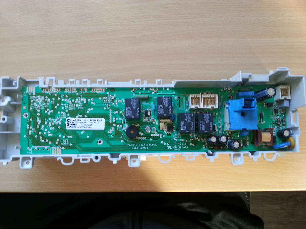

ich bin neu hier und habe von Elektronik null Ahnung ;)

Wenn auch die Betriebs - LED nicht kommt, dann liegt es an der EL. Messe
den Schalter durch.
Eine EL wird vom KD nicht repariert, wandert im Schrott.
Schau dir die Lötstellen auf der EL an. Begutachte die Bestückung der
EL, sollte da ein IC LNK 304GN
drauf sitzt, das ist ein AC/DC Wandler und versorgt die komplette
Platine mit der Steuerspannung,
ohne diese Spannung null Funktion. Wenn der die Ohren anlegt, dann ist
der R76 mit 47 Ω auch Platt.
Den R nicht Leistungsmäßig vergrößern, das ist ein Schutzwid.

Nach dem Tausch der zwei Bauteile sollte deine Steuerung ziehmlich
sicher wieder funktionieren.
Jetzt habe ich bereits die Platine heraus gebaut und brauche gaaaaanz
dringend Hilfe beim ersetzen der Teile.
Ich hoffe, das mir hier jemand weiter helfen kann.
Vielen Dank im voraus.
Gruß, Sven
