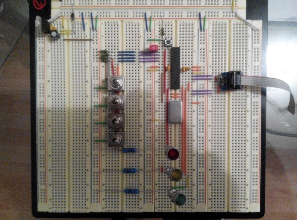

ich habe die Utensilien für das AVR-Tutorial zusammengestellt und Atmel
Studio 6 geladen. Ich bekomme folgende Fehlermeldung:
19:01:43: [ERROR] Failed to enter programming mode. Error received from
tool:
Target not detected
, ModuleName: TCF (TCF command: Device:startSession failed.)
19:01:43: [WARNING] Read voltage 0,0V is outside selected device's
operating range: 2,7 V to 5,5 V.
Der AVRISP leuchtet grün. Atmel Studio gibt für ihn folgende
Informationen an:
AVRISP mkII
Debug host
Debug port
Serial number     0002FFFFFFFF
Connection        com.atmel.avrdbg.connection.jungousb
Firmware Version  1.17
Hardware Version  1
Ich gehe daher davon aus, dass der Programmierer erkannt wird.
Allerdings erkennt er die Spannung in der Schaltung nicht. Batterien und
alle Komponenten inklusive ISP (Original von Atmel) sind neu und daher
wahrscheinlich nicht defekt. Wenn ich Dioden am Controller an VCC und
GND anschließe, leuchten diese. Es liegt also Spannung an. Die Batterien
geben zusammen 7,2 Volt ab und werden durch die Schaltung im Tutorial
auf 5 V gedrosselt. Woran könnte es liegen, dass der Controller nicht
erkannt wird? Ich habe ihn auch schon testweise gegen einen anderen
ausgetauscht.

Gast #4293226
> [WARNING] Read voltage 0,0V is outside selected device's operating range:
> 2,7 V to 5,5 V.
..ich würd mal da zum Suchen anfangen. Also Mulimeter auspacken und
adäquat prüfen.
OP #4293480
Es sind wohl zwei Fehler gewesen. Zunächst war der Stift-Adapter
unzulänglich gelötet und dann war der Resetschalter fehlerhaft
angeschlossen. Es läuft jetzt, aber ich habe noch eine Verständnisfrage:
Die LEDs in der Schaltung leuchten. Wenn ich den ISP abnehme, leuchten
sie weiter. Wenn ich die Batterie abnehme hören sie auf zu leuchten,
aber wenn ich die Batterie wieder anschließe, bleiben sie aus. Sobald
ich den ISP dazuschalte gehen sie sofort wieder an. Warum leuchten die
LEDs nach einem Stromausfall nicht wieder ohne Hilfe des ISP?

OP #4294454
Kann jemand bitte noch auf meine Verständnisfrage antworten: Warum
funktioniert der Mikrocontroller nur, wenn der ISP vorher angeschlossen
wurde?
Ich habe jetzt auch das Beispiel aus dem Tutorial mit den Tastern
einprogrammiert, aber sobald ich das USB-Kabel abziehe, gehen alle LEDs
aus, obwohl die Batterie noch angeschlossen ist.

OP #4294501
> Eine nicht mit Spannung versorgte Schaltung ist unberechenbar.
Aber es liegt doch eine Spannung durch die Batterie an. Die Spannung
müsste doch mit ISP höher sein. Ich weiß nicht warum, aber es läuft ohne
ISP tatsächlich.
> Aber warum zerrst du den Programmer überhaupt ab?
Ich möchte verstehen, was ich tue und in späteren Projekten möchte ich
sicher auch Controller irgendwo einbauen. Da muss der ISP ja auch
irgendwann ab.
Gast #4294574
Hi
Ja, aber diese Spannung dient nicht zur Versorgung des AVR ISPs, sondern
nur der Einstellung der Ein-/Ausgangstreiber.
> Die Spannung müsste doch mit ISP höher sein.
>irgendwann ab.
Kann er doch. Aber dann komplett.
