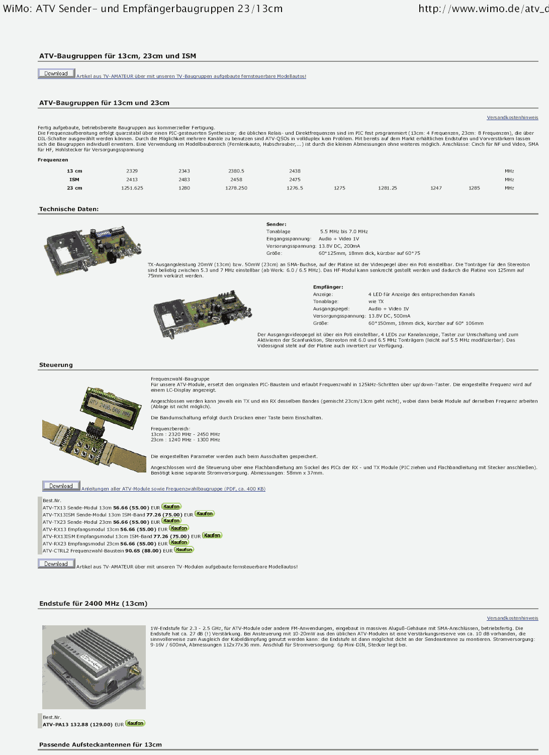

von Christoph Kessler (Gast)
Das ist der Tuner, den ich mit einem AT90S2313 über I2C-Bus ansteuere.
Auch erhältlich bei http://www.klein-electronic.de/
Hersteller ist Comtech-Tuner in Taiwan:
http://comtech.myweb.hinet.net/
