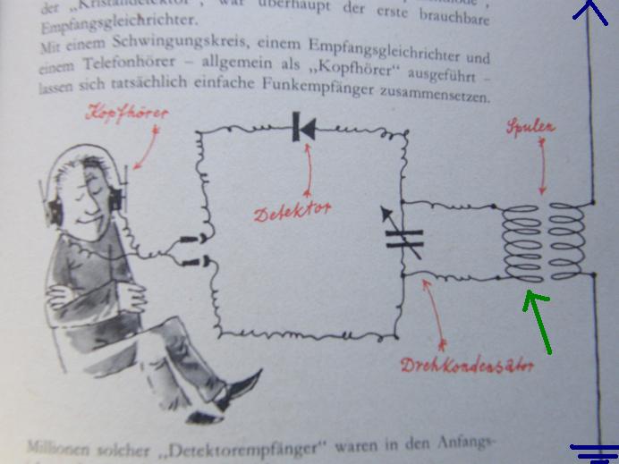

Ich wollte ein Detektorempfänger bauen. Ich würde gerne ohne
Drehkondensator auskommen. Wie löse ich das elektronisch? Gibt es da ein
IC, das diese Aufgabe übernimmt?Kapazitätsdioden sind anscheinend schwer
zu bekommen, in der passenden Größe...

Du könntest normale Dioden und BE-Strecken von Transistoren
ausprobieren. Kapazitätsdioden sind aber eigentlich gar nicht so
schwierig zu beschaffen - es sei denn, du willst eine mit einer
technisch kaum zu realisierenden riesigen Kapazität.
Hast du denn nähere Spezifikationen zum Kapazitätsbereich?

Die Kapazität sollte zwischen 10pF-500pF variirbar sein...
von Tcf K. (tcfkao)
Mehrere Varicap parallel schalten, dann kommt das schon an einen Drehko
heran.
http://www.b-kainka.de/bastel99.htm
Z.B. BB113
http://www.oppermann-electronic.de/assets/applets/BB313.pdf

Abgesehen davon, dass es kaum noch oder keine Mittelwellensender mehr
gibt:
Man könnte statt eines abstimmbaren Kondensators einen mit festem Wert
nehmen und stattdessen die Spule abstimmen. Das geht am einfachsten
durch einen Ferritkern, den man rein- und rausschieben kann.

Ich habe einmal eine witzige Konstruktion einer abstimmbaren Luftspule
gesehen: zwei in Reihe geschaltete Teilspulen, die eine drehbar in der
anderen angeordnet, so dass man diese gleich oder entgegengesetzt zur
anderen orientieren kann.
Sind sie gleich orientiert, addieren sich die beiden Teilinduktivitäten,
andernfalls heben sie sich auf. Zwischenstellung: Zwischenwert.

von michael_ (Gast)
volx_empfänger schrieb:
> Eine solche Konstruktion lässt sich meist nur mit einem erheblichen
> feinmechanischen Know How und Aufwand realisieren, um präzise
> reproduzierbare Einstellungen zu erhalten, und auch haptisch zu
> befriedigen. Der TO wird diese Lösung deshalb vermutlich kaum
> realisieren können oder wollen.
Das ist ein Variometer.
Schau mal in Radiobücher von 1925.
Das konnte man an einem gut ausgestatteten Küchentisch herstellen.
Der Vorteil ist, das sie eine sehr hohe Güte besitzen.
Kapazitätsdioden gehen deshalb schlecht, weil sie nicht die Güte eines
Luftdrehkos erreichen.

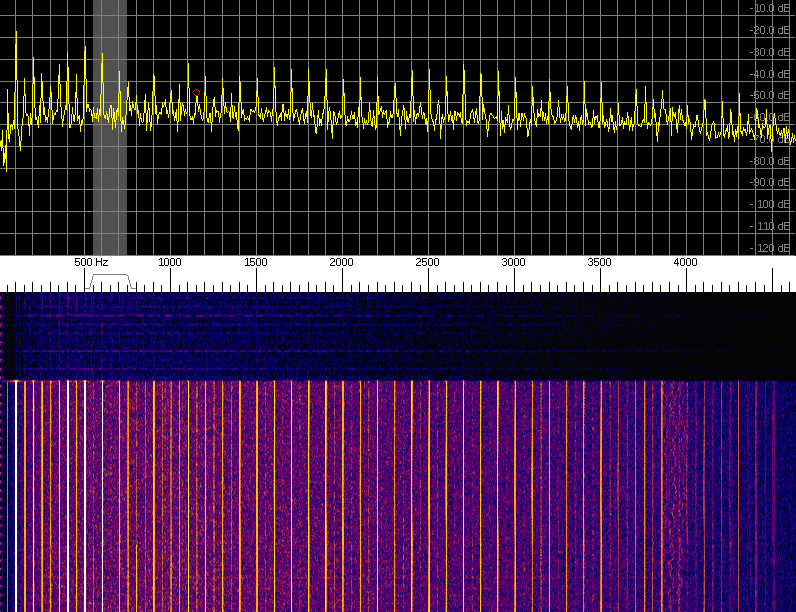

von kein_echo (Gast)
Vor anhören der Dateien mit Kopfhörer bitte erst mal die Lautstärke
zurückdrehen!
Mir würe auch nur einfallen, aus einem alten Radio den Drehko verwenden,
oder von einem PLL-Radio die AM-Kapazitätsdioden wenns nicht schon in
SMD ist.
Ansonsten, wie angekündigt, hat der BR Ismaning 801kHz am 30.Sept.
abgeschaltet,
irgendwann am Nachmittag.
Hab halt ein paar Tage vorher noch die Absage aufgenommen, das
Grundrauschen stammt vom Radio.
Auffallend war, es war noch ein anderes Signal zu hören, es könnte sein,
daß da irgend etwas Digital getested wird.
Das Signal war schon mal hier zu hören, unregelmäßig und nicht lange.
Etwa auf einem halben dutzend verschiedener Frequenzen gleichzeitig
und nicht gerade schwach.
Mein Eindruck ist, bei Test_1 sind irgendwelche Daten "hörbar", die
bei Test_2 fehlen.Es war ursprünglich eine Datei, die ich für den
unterschied aufgeteilt habe.
von michael_ (Gast)
Bei Test2 kommt nur Geschnarre.
Aber Dank für Test1, ich habe es bei mir unter Historische Töne
gespeichert.
Der Unterschied von Test_1 zu Test_2 ist minimal und kaum hörbar.
Ein Spektrum zu diesem "Geschnarre" hab ich vorher noch vergessen.
Ob und welches Modulationsverfahren keine Ahnung, Demodulation war AM,
vielleicht kann ja jemand damit was anfangen.
Als "Historische Töne" würde ichs nicht einstufen, höchstens die
Senderabsage...

von oszi40 (Gast)
Die Besonderheit eines Detektorempfängers war bis heute, daß er OHNE
zusätzliche Spannungsquelle auskam. Anbei ein 50 Jahre altes Beispiel.
Wenn man statt des Drehkos einen festen Kondensator 500pF nimmt und
dafür die Induktivität der Spule verändert kommt an auch zum Ziel! Man
könnte auch 1000 verschiedene Spulen wickeln und einfach anstecken! Für
MW sind ca. 70 Windungen, für KW sind ca. 8 Wdg. auf einen Ferritstab
nötig.
Im Zeitalter der Mikrocontroller ist natürlich solch eine simple
Steckspule mit Bananenstecker auf einer Zigarrenkiste nicht mehr möglich
und sollte durch Biogemüse und 1000 Schaltkreise substituiert um die
Schwingkreisgüte ausreichend zu verschlechtern?
