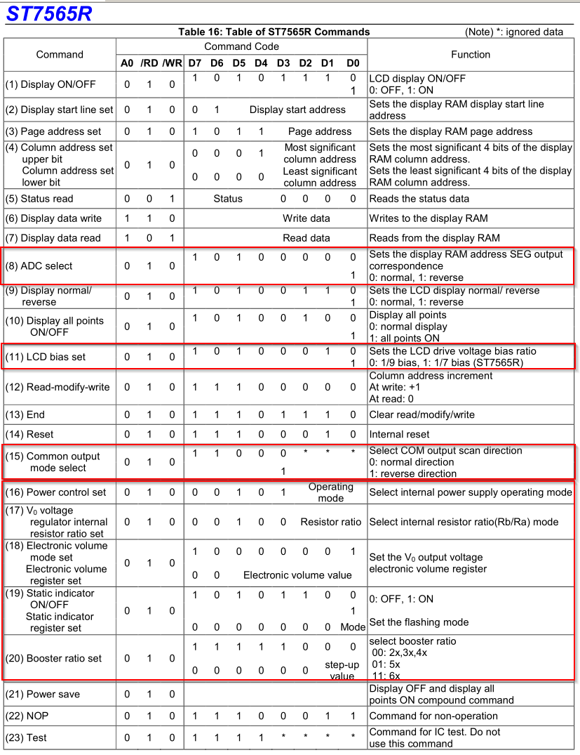

Hallo Leute,
hat jemand von euch schonmal ein ST7565R GLCD im Parallel-Betrieb statt
seriell über SPI angesteuert.
Im Netz findet man ja viele Beipiele für die SPI Schnittstelle. Die
Initialisierungsroutine zw. parallel und seriell ist ja an sich gleich.
Mir ist allerdings nicht ganz klar für was die Duty-Cycle Spannungen
sind die man über Befehle einstellen kann.
Evtl. könnte sich mal jemand melden, der weiß wie man das Display
richtig initialisiert.
Vllt. kann mir auch jemand sagen für was die rot umrandeten Befehle sind
und worauf man diese einstellen muss, wenn 3,3V als Versorgungsspannung
genutzt werden.
Muss bei dem Display ein Enable Puls zur übernahme von Daten
durchgeführt werden?
Grüße

das ist mir soweit bewusst. Ich hab in Erfahrung gebracht, dass das
Display parallel angesteuert werden muss. 3,3V habe ich soweit auch.
Also physikalisch sollten alle Bedingungen passen. Bei der
Initialisierung oder den Einstellungen des Displays mache ich evtl. noch
ein Fehler.
Ich habe das Display über ebay erworben, leider sind die Infos ziemlich
schmall:
http://www.artronic.com.pl/o_produkcie.php?id=1271
