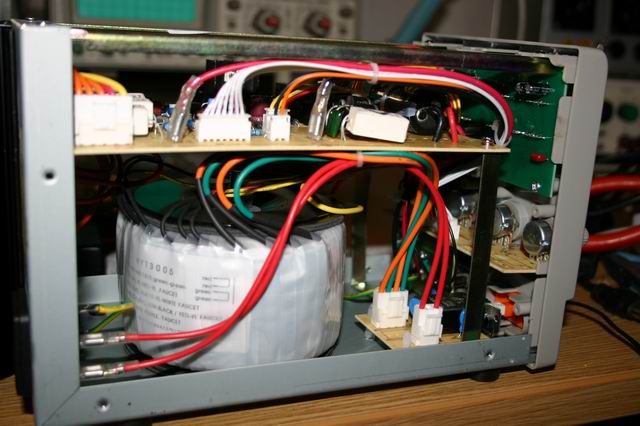

Nun ich habe ein Labornetzgerät gebraucht, da das Geld momentan nicht
gereicht hätte für teurere, habe ich mich für dieses entschieden, da es
auch genügend Leistung für mich hat:
https://de.vidaxl.ch/p/30041/labornetzgerat-netzgerat-labornetzteil-dc-netzteil-trafo-30v-5a-2-led
Ich habe gegoogelt und heraus gefunden das es von HYelec übernommen ist
und die Nummer 3005 hat, bzw. Hyelec DC Power Supply (HY) 3005.
Nun gibt es dieses Labornetzgerät in "Mantel-Trafo Bauweise" also die
üblichere oder mit einem Ringkerntrafo.
Ich habe einen Ringkerntrafo drinnen auf dem steht HY 3005
Ich bin in Absprache mit dem Verkäufer, aber das dauert... deswegen
hoffe ich das mir jemand eine Bestätigung geben kann.

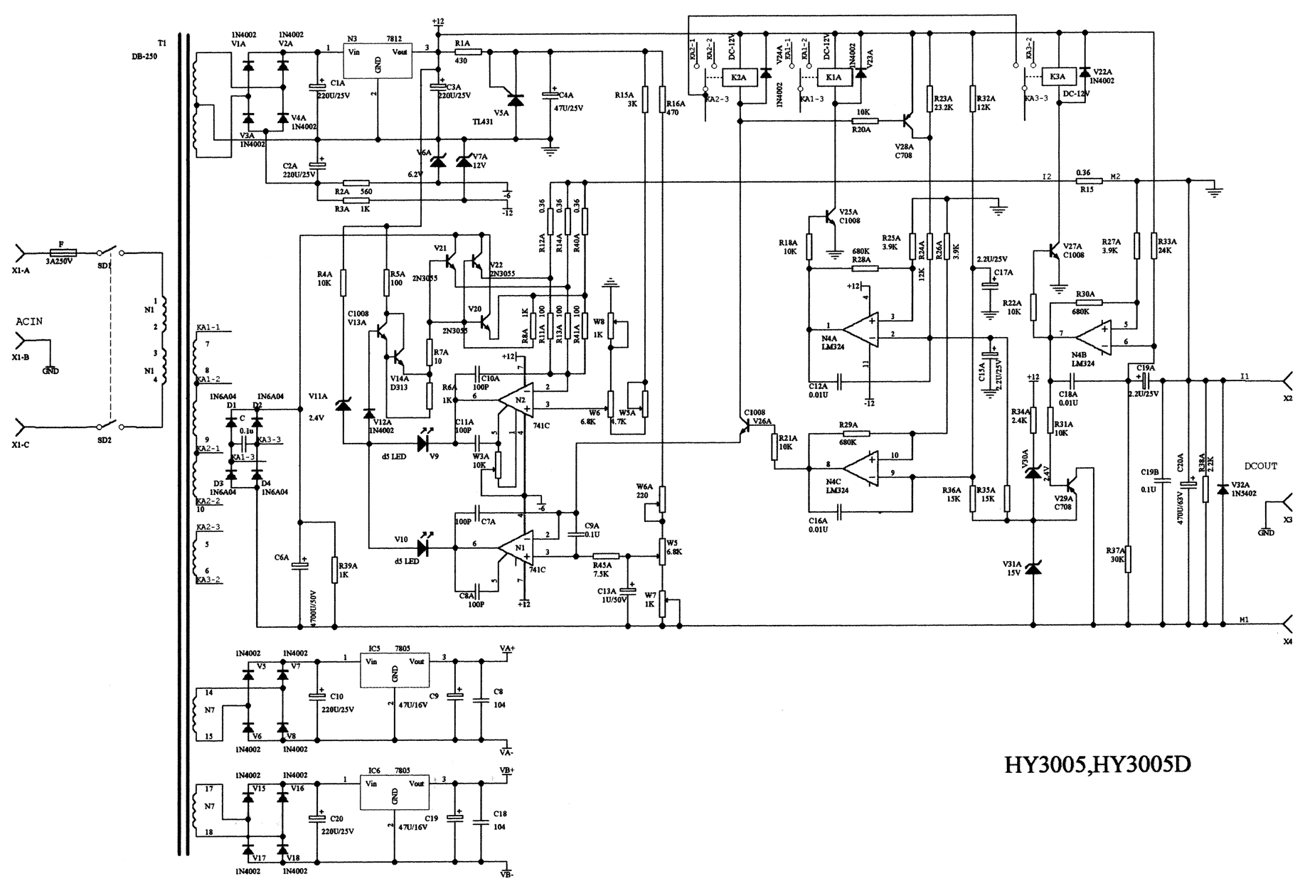

also weiter gegoogelt und einen Schaltplan gefunden für dieses Gerät,
nur die Frage ist ob es für beide "Trafo Ausführungen" gilt.
Hier die Seite (englisch) in der beschrieben ist, dass es dieses Gerät
auch noch mit einem Ringkerntrafo gibt, die Bilder sind von einem in
Mantel Bauweise:
http://www.eevblog.com/forum/reviews/mastech-hy5002-power-supply-died-worth-fixing/
im Anhang ist der Schaltplan zu finden, auf diesem wäre das Gerät
galvanisch getrennt. Nun ist das auch bei meinem der Fall?

lt. Plan isser getrennt.

von flolix (Gast)
ich verstehe die Frage des TO so, ob eine Verbindung zwischen PE und den
Ausgangsbuchsen besteht. Und die besteht lt. Schaltplan zwischen PE und
der Masse-Buchse. Nicht zu verwechseln mit der Minus-Buchse.

Mit der Grünen buchse kannst du einen Erdbezug der Ausgangsspannung zu
plus oder minus herstellen, es also nicht getrennt machen.
> und den
> schöne Grüße
> Flolix
Genau, das will ich wissen, leider kann ich mich nicht zu 100% auf den
Schaltplan verlassen da ich ihn selber gegoogelt habe. Aber laut diesem,
wäre das Labornetzgerät getrennt, stimmt natürlich.

Hier sind Bilder in denen man sehr schön den Trafo und die vielen Kabel
der "Abgriffe" bzw. Anzapfungen sieht. Zur Info ich habe das Leistung
stärkere Model nicht das kleine hohe am Anfang..
http://www.astronomicum.de/modules.php?name=Forums&file=viewtopic&p=82104
Ein Unterschied besteht aber, den ich sehe, die weisse
"Schutzisolierung"? beim Ringkerntrafo ist anders beschrieben oder nur
um 180° gedreht? k.A.

Quelle vom Bild im Anhang:

Wenn ich mir den Schaltplan anschaue, scheint es da aber eine Fehler zu
geben. Ich denke nicht, dass der Schutzleiter der Eingangsspannung auf
das Potential GND gelegt wird, sonder auf das Schutzleiter oder
Gehäusepotential. An der Ausgangsseite scheint es vom Reglungsteil
Verbindungen zum Schutzleiterpotential zu geben. Das ist sicherlich
nicht schlimm, bei guten Netzteilen gibt es dafür aber meistens eine
eigene 4mm Buchse. Es kann aber auch sein, das mit GND (Ground) das
Erdungspotential gemeint ist und das Schutzleitersymbol die Signalmasse
darstellt. Dann würde das wieder passen.

> Es handelt sich um ein Labornetzteil, alles andere als eine sichere
> galvanische Trennung zwischen Primär- und Sekundärseite wäre da nicht
> nur ungewöhnlich, sondern fahrlässig.
> Wenn du sicher gehen möchtest, schleppe das Teil zum örtlichen
> Elektriker und lass eine Isolations- und Ableitstrommessung durchführen.
> Dann weist du das genau.
Also ein CAUTION Kleber ist drauf, auf dem steht:
CAUTION
INPUT VOLTAGE
50 Hz, 207 to 253V U_\sim  (wenn's nicht sichtbar ist, das sollte das
Zeichen für Wechselspannung sein, - "gebogen" bzw. die "Tilde" sein).
FUSE T3 15A L 250VØ5x20
..und ein Kleber weil das passive Kühlelement heiss werden kann und..
Das Typenschild, wenn man dies so nennen kann, sagt aus:
Itemnumber: 30041 (so wird das Gerät (intern?) bei der Firma "genannt")
Input: 230V. 50Hz
Output DC 0-30V;0-5A
Display: 2 led
über diesen Angaben ist noch der Name der Firma und wo sie genau in den
Niederlanden zu finden sind.
Leider nichts von primary, secondary, windings, toroidal usw.
Und jemand der Elektroingenieur studiert hat, ist ganz in der Nähe für
Messungen...
Eine Ableitstrommessung ok... dafür müsste man die Kiste aber aufmachen
(oder?) ausser es geht unter Schutzklasse 1 - naja ich les mich mal mehr
wieder ein, ist echt zu lange her das Ganze..
Aber eben, wie sich das Forum bereits geäussert hat, muss es zu 99.99%
getrennt sein.

Naja. Mir stellt sich schon ernsthaft die Frage, was Du
eigentlich willst.
1)
Niemand hier - soweit ich das übersehe - kennt ein
Beispiel für ein NICHT potenzialgetrenntes
Kleinspannungs-Labornetzteil.
Das interessiert Dich nicht.
2)
Der vorliegende Schaltplan sagt eindeutig, dass das Gerät
potenzialgetrennt ist.
3)
Einige Teilnehmer haben daraufhingewiesen, dass sich
grundlegende Sicherheitsnormen ohne Potenzialtrennung gar
nicht erfüllen lassen (Schutz gegen indirekter Berühren
zum Beispiel).
4)
Man kann sich mit elektrotechnischem Grundwissen überlegen,
dass sich auch viele funktionelle Anforderungen an ein
übliches Labornetzteil nur mit Potenzialtrennung erfüllen
lassen (z.B. die Möglichkeit zur Reihenschaltung mehrerer
Spannungen).
Ein nicht potenzialgetrenntes Labornetzteil ist ungefähr so
nützlich wie ein Auto, das den Auspuff im Fahrgastraum hat.
Fragst Du auch nach dem Autokauf in einem Web-Forum nach
einem Beweis, dass der Auspuff NICHT innen ist?
