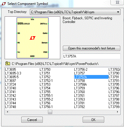

In dieser Tabelle kann man die Typen die "flyback" haben ablesen.
http://www.linear.com/parametric/Flyback,_Forward_and_Isolated_Controllers
In LTspice gibt es dann jeweils ein Beispiel dazu falls ein Modell im
Ordner [PowerProducts] vorhanden ist. Dazu auf den Namen in dem
Dialogfenster klicken und dann auf "Open this macro models test fixture"
klicken.
PS: Vielleicht auch mal ein update machen damit alle verfügbaren Modelle
vorhanden sind.
Tools -> Sync Release
