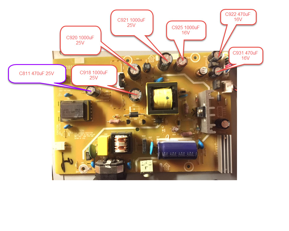

Mein Projekt ist ein vermutlich defektes Schaltnetzteil eines 21" TFT
Monitors der Firma HANNS-G
Symptome: Das Gerät schaltet kurz ein aber dann ist nach ca 5 Sekunden
das Bild wieder weg und nur noch die grüne LED leuchtet.
Im Internet gibt es zahlreiche Berichte das zu 70% die Kondensatoren
getauscht werden müssen und dann sollte der Fehler behoben sein.
Ich könnte also auslöten bestellen und wieder einlöten. Die
Kondensatoren im ausgebauten Zustand messen ist auch kein Thema. Ich
möchte aber das Netzteil ohne Bauteile auszulöten testen bzw. messen
(keine optische Kontrolle, die ist bereits erfolgt und die Kondensatoren
sind unauffällig).

OP #4303651
So
ich hab die Kondensatoren jetzt mal ausgelötet.
C918 1000uF 25V
C920 1000uF 25V
C921 1000uF 25V
C922 470uF 16V
C925 1000uF 16V
C931 470uF 16V
Und durchgemessen.
Nur die beiden 470uF Kondensatoren haben eine reduzierte Kapazität von
455uF die anderen erreichen alle die SOLL-Kapazität.
Könnte der Kapazitätsverlust von 470uF auf 455uF (C922 und C931) ein
solches Fehlerbild bieten?
Im Anhang die Kondensatoren auf der Platine (Bild).
(Firma: matzetronics) #4303671
Ob die Kondensatoren noch ihren Job machen, kann man dadurch
herausfinden, das man die Welligkeit der Betriebsspannungen
oszillografiert. Im besten Fall sind das gerade DC Linien ohne sichtbare
überlagerte Schaltnetzteilfrequenz. Wenn da deutliche Überlagegerungen
mit Wechselspannung zu sehen sind, sollte man Elkos wechseln.
Eine andere Ursache fürs Abschalten kann eine alte CCFL sein. Diese
werden nämlich überwacht und schalten den Monitor ab, wenn der
Betriebsstrom für die Röhre aus dem Ruder läuft. Das kann man am Ausgang
der Fehlererkennung messen.

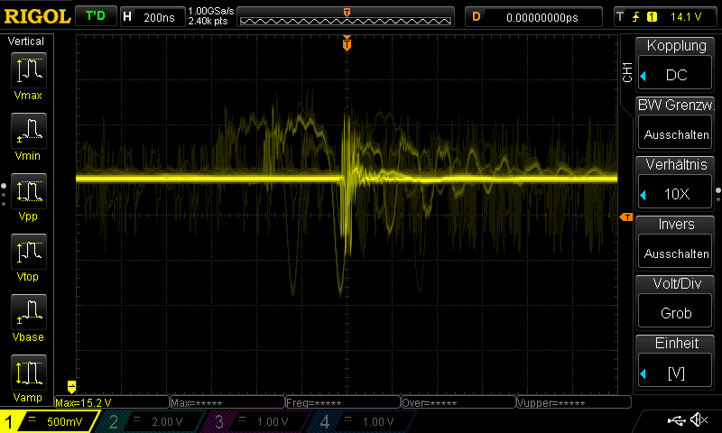

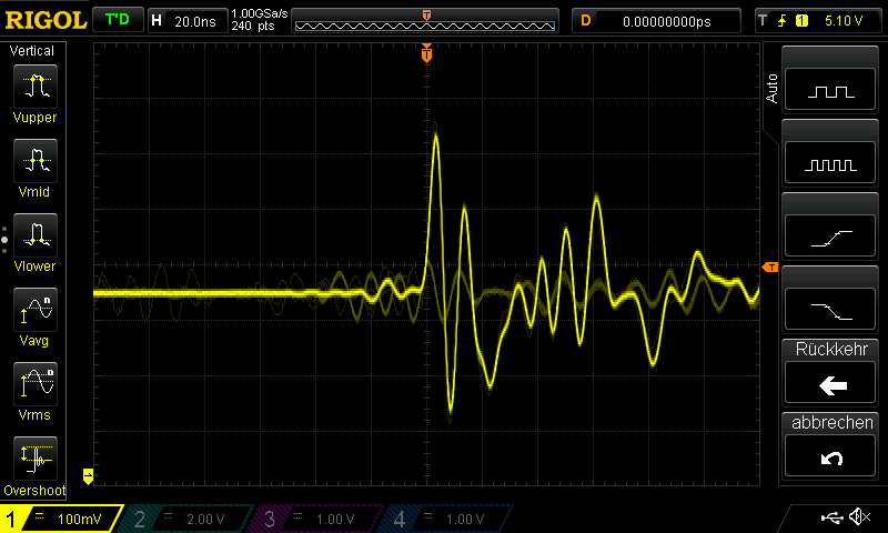

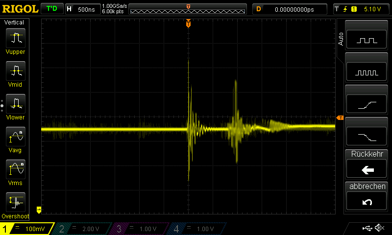

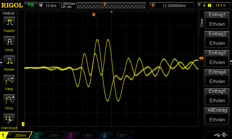

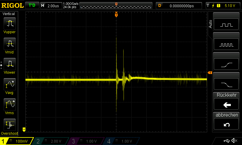

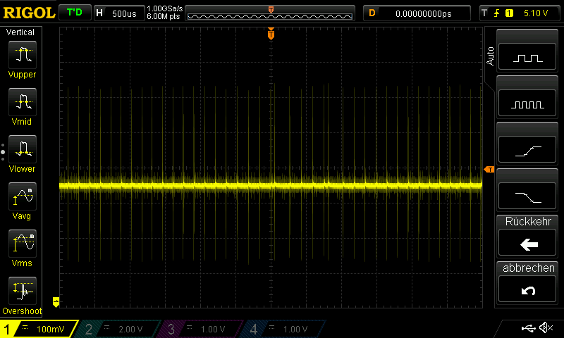

OP #4303696
Als die Kondensatoren noch auf der Platine waren habe ich die
Ausgangsspannung gemessen. Da waren schon deutliche Wellen zu sehen.
Allerdings habe ich nicht auf Frequenz und Amplitude geachtet.
Welche überlagerten Frequenzen ab welcher Amplitude sind denn kritisch?
