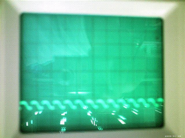

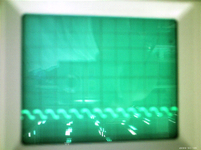

habe einen CP2101 für die umsetzung von USB aus Seriell benutzt da der
cp2101 allerdings nur einen ausgangspegfel von etwa 3,3V hat habe ich
zusätzlich noch von sipex einen SP3223 als pegelwandler eingesetzt.
Nun habe ich das problem das ich auf der Txd leitung dauernt ein
schwingen hab siehe bild im anhang.
den Sipex habe ich mit 100nF Kondensatoren beschaltet wie es auch im
Datenblatt steht.
Am SP kann es auch nicht liegen weil diesen hab ich auch schon mal
getauscht.
Bitte helft mir ich weiß nicht mehr weiter!!!
von Hubert.G (Gast)
Wie groß sind die Schwingungen in Vss und welche Freqeunz. Es sieht nach
Ladungspumpe aus.
von markus (Gast)
Hmm. also Vss ist ca. 0,8V welche frequenz kann ich dir jetzt leider
nicht sagen da ich im mom. keinen oscar zu verfügung hab.
